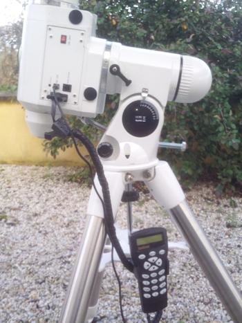

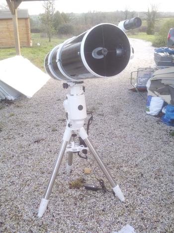

De retour dans l'avancement du projet. Je suis long mais de toute façon mon ciel est très couvert actuellement.
J'ai une occase à 30km de chez moi. Elle ne correspond pas vraiment à mon choix de base. Mais je me dis que le prix est peut-être intéressant, c'est:
Neq6 Pro GoTo SynScan + tube 250/1200 pour 1150€  Le tout de 2014.
Citation

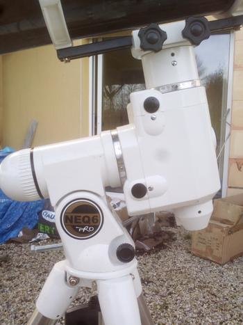

La monture a été un peu bricolée:
il n'y a aucune révision à prévoir...
La monture est en très bon état...
J'ai juste taraudé un des pas de vis d'une des clés de réglage de la déclinaison verticale car la pas de vis avait foiré... Du coup comme le pas de vis est plus grand obligatoirement j'ai remplacé la clé de réglage originale par une vis de la bonne taille.... L'utilisation est la même...
Le tube est une Newton Black Biamond 250/1200 de chez Skywatcher...
Le prix ne comprends qu'un oculaire de base de 28 mm.
Ce qui me dérange c'est qu'il est trop gros je pense pour débuter, mais je me dis que je peux sauter sur l'occasion et d'ici quelques temps, commander un 150/750 pour l'astrophoto?
Le fait qu'il ait été "bricolé" peut-il poser problème?
Et le fait que ce tube ne soit pas Dual Speed a-t-il une différence? C'est quoi d’ailleurs Dual-Speed? ☺️
Modifié par kikifrance
Tu pars au devant de gros ennuis...
Mais bon l'astrophoto c'est un chemin de croix alors pourquoi ne pas se mettre des bâtons dans les roues supplémentaires...
Il t'a été conseillé un tube court, léger.
Tu vas partir sur un tube énorme!
Par contre si tu renonces à la photo devant les nombreuses difficultés tu te feras plaisir en visuel!
il y a une heure, kikifrance a dit :
Avis identique à celui d'Evanbourne.
Voila ce qu'est un  newton 250 sur NEQ 6 (bien réfléchir aux poids et dimensions des divers éléments de l'instrument et des accessoires qui devront être transportés sur site) :
Si astrophoto envisagée avec ce matériel, bon courage ...

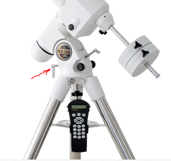

Le bricolage réalisé sur cette monture concerne la vis de position pour la verticale et me semble anodin.
Ci après une vis d'origine.
ta (peut-être) future monture :
Une clé plate ou à pipe suffira pour l'utilisation. Moins pratique que l'original, mais bon, il ne faut pas s’arrêter à ça (à mon sens).

Parmi ce qui était proposé par @mulot35 j'ai:
- NeQ6 pro GoTo
- SW NewTown 200/1000
- EOS 7D
- Oculaire 14mm ES 82°
- Cheshire
- Intervallometre
- Barlow x2 ES
J'ai commandé une ZWO ASI290MC que je souhaite utiliser pour le guidage (et pour le planétaire éventuellement)
PAr contre je ne sait pas quelle lunette suffirait pour le guidage?
Je suis en fixe toujours à la maison avec mon matos.
Merci d'avance.

Pour le bricolage de la monture:
-Pour l'altimétrie regler la pression sur les 3 vis cachet derriere le cadran d'altimétrie (seche cheveux + patiente).
-Après test éventuellement réglage des jeux sur les engrenages:
si tu a le temps regarde les 3:
