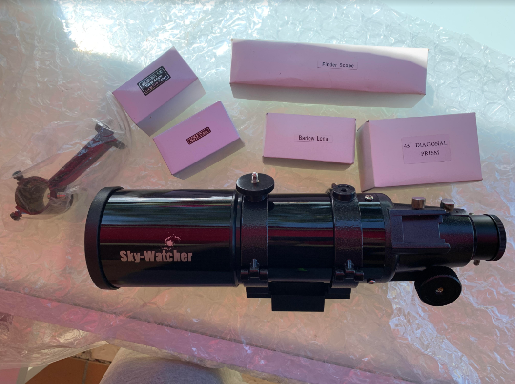

Je fais suite  a mon sujet. J'ai eu l'occasion d'acheter sur lebc une lunette 80/400 complète pour 60€. En attendant de comparer avec un DO.
Je n'ai toujours pas reçu la cam par contre. Donc ce soir je vais essayer de mettre la lunette a coté du télescope pour occuper ma fille.
