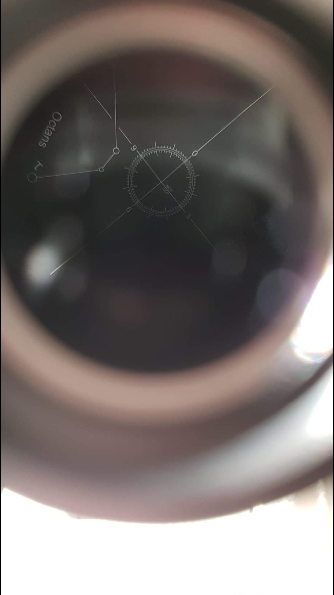

Tout d abord un joyeux noel a tous! Le pere noel m a gaté puisque j ai reçu une monture skywatcher Heq5 Goto. J'ai une petite question consernant la position du reticule de mon viseur polaire je m'explique : quand je positionne la monture a la verticale avec la barre des contre poids completement a la verticale, mon reticule est completement de travers.. le 0 n est pas bien en haut mais plutot sur la droite Est ce genant? Comment proceder pour le mettre a la verticale?
Je vous remercie par avance pour vos reponses
Merci mulot35 pour ta video 😉 je l ai regardé cet aprem mon viseur est bien reglé quand j effectue la rotation de 180 degres c est juste qu il n est pas droit en position normale. Est ce un probleme? Merci

J'ai exactement le même problème que WILKO31 avec le réticule qui est de travers. Je ne comprends pas comment le remettre vertical pour pouvoir utiliser correctement les graduations et placer la Polaire. Dois-je démonter le viseur et pivoter le réticule ?
