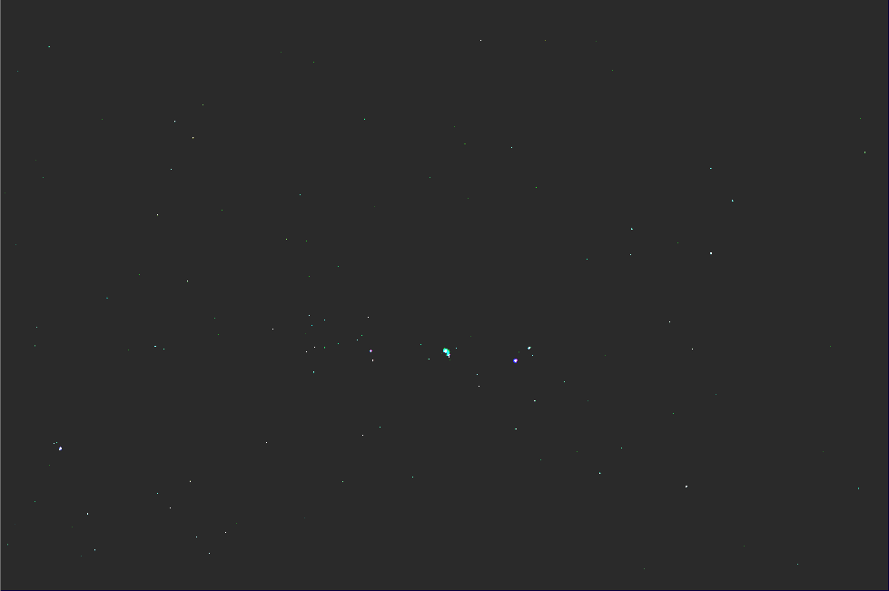

6) Alors voilà j'ai fait mon traitement sur IRIS, et j'ai empiler avec la méthode sigma-clipping avec sigma =2 et une seule itération et j'obtiens ça :

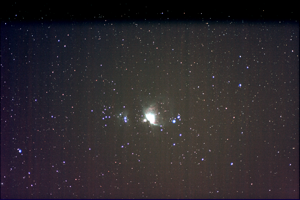

Et lorsque je fait un empilement avec la méthode arithmétique j'obtiens ceci :
Comment cela se fait-il ? Ai je utiliser une valeur sigma trop forte ?

😎J'ai une trame qui est apparu sur cette image, qui apparaît clairement quand on pousse la commande DPD un peu fort (voir photo suivante) bien que déjà visible avant.
Je n'avais auparavant pas eu de trame aussi visible, mais mes photos était faite sur un simple trépied photo, alors qu'ici c'est sur une eq5 non motorisé. L'absence de rotation du champ photographié pourrait il en être la cause ? Est ce dû a autre chose ?
Et surtout, comment m'en débarrasser ?
