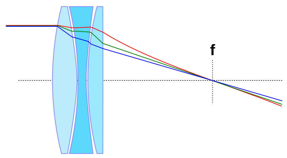

Attention au Marketing avec le terme Apo !
Un système apochromatique ou apochromat est une version améliorée du doublet achromatique (ou achromat) pour assurer la correction des aberrations chromatique et sphérique.
L'achromat se limite à la correction des distances focales de deux faisceaux de longueurs d'onde différentes (généralement rouge et bleue). L'apochromat permet de corriger les distances focales de trois longueurs d'onde différentes. La dispersion résiduelle des couleurs est moindre que celle produite par un achromat, à ouverture et distance focale équivalentes. L'apochromat permet aussi de corriger les aberrations sphériques sur deux longueurs d'onde, contre une longueur d'onde avec l'achromat.
Il faut qu'en outre l'aberration longitudinale de sphéricité soit corrigée pour deux longueurs d'onde extrêmes et, enfin, que l'aberration de coma soit elle aussi corrigée.
D'un point de vue matériel on montre que ces conditions imposent au moins trois lentilles pour y parvenir : un doublet ne saurait donc prétendre à l'appellation "apochromatique".
Remarque : cette définition est celle de l'opticien qui a inventé le terme, Ernst Abbe. Il en existe une autre, plus récente (et moins contraignante !), dont voici l'énoncé : l'apochromatisme est obtenu si on a un foyer commun pour trois longueurs d'onde et un spectre secondaire d'environ 1/10000 pour ces trois longueurs d'onde.
Dans un cas comme dans l'autre, il faut retenir que les instruments vérifiant ces conditions offrent une excellente correction chromatique.
Donc une lunette Apo, au sens de la définition d M. Ernst Abbé, est une lunette avec un Triplet de lentilles (3 lentilles) !

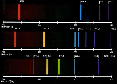

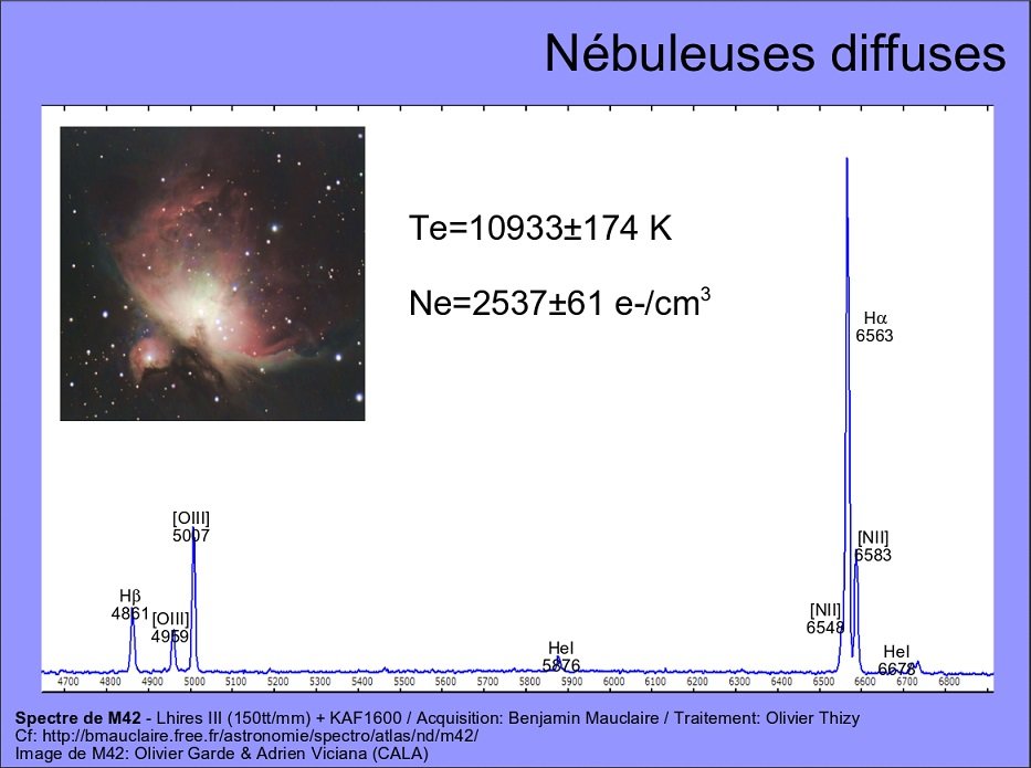

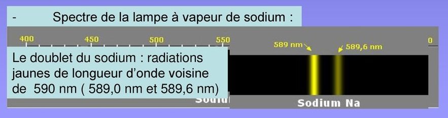

Les couleurs importantes en astronomie, en microscopie et dans la vie courante ont permis dans un premier temps de définir l'achromatisme.
5 couleurs ou raies sont importantes : Hbeta ou raie F 486nm, Halpha ou raie C 656nm, Hg ou raie e à 546nm, raie d ou D (hélium/sodium) vers 588/589nm. Les raies Oiii 496/500nm sont importantes car fréquentes en astronomie.
Par la suite, pour le visuel, la connaissance de la vision a permis de positionner une fréquence entre 550 et 555nm, pour laquelle l’œil est le plus sensible de jour (ou vision photopique), ainsi qu'une fréquence 507nm pour laquelle il est le plus sensible de nuit (vision scotopique).
303210raies.jpg.1daaadf5bf313d0c9f5d2598ef796a44.jpg437564009_Spectrederaies.jpg.945aebe390b506f9831f5b8bba605362.jpg

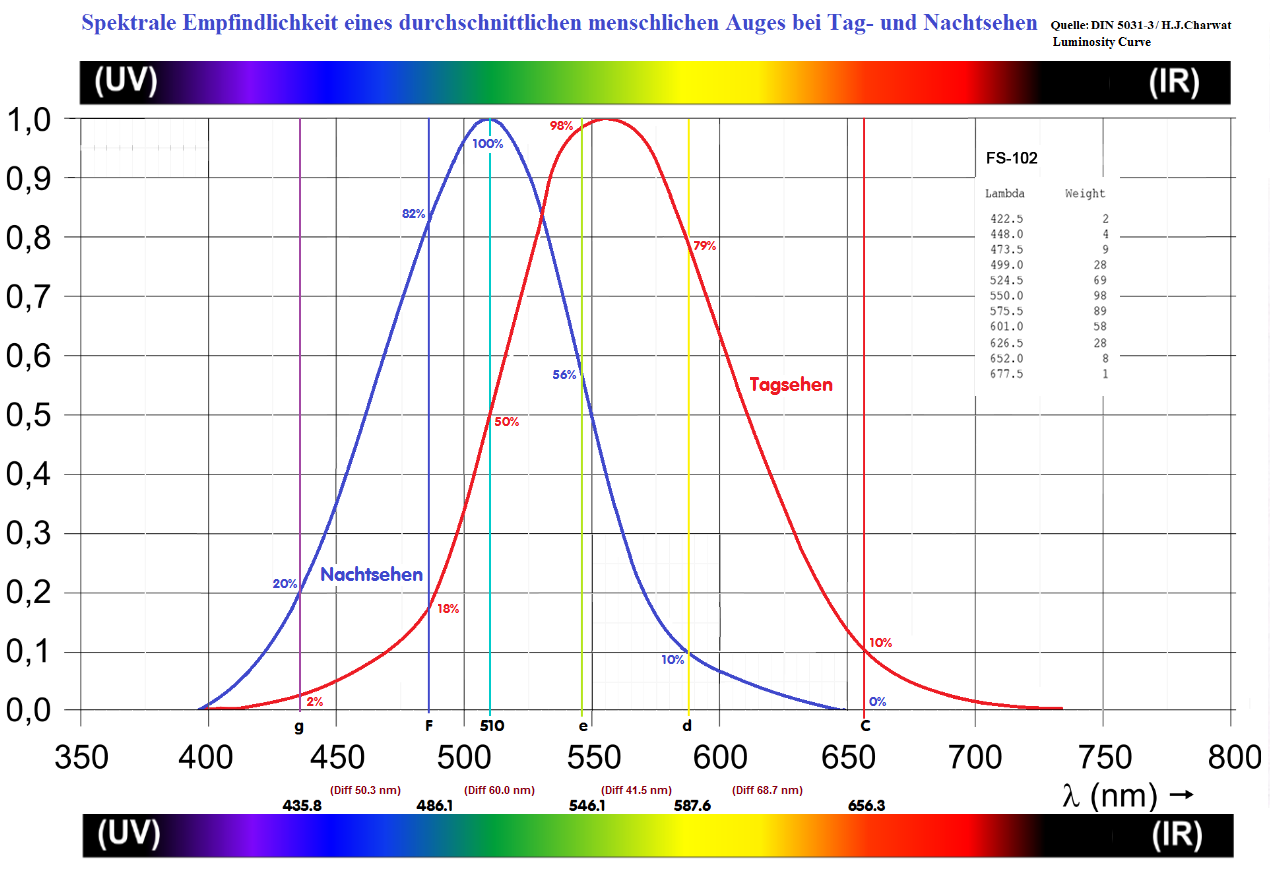

Le polystrehl s'appuie sur la courbe de sensibilité rouge, vision terrrestre de jour (les coefficients utilisées sont ceux du tableau "FS102" Lambda/Weight)
Modifié par lyl
ajout courbe de référence polystrehl

si si ! le pic du poly strehl est posé à 550 et la pondération est un peu décalé vers le rouge le jaune 575.5 est pondéré à 89. La gamme de référence est 550-575.5
Personnellement, en ayant examiné la documentation sur la lunette de Strasbourg par Repsold et Merz, je prends comme plage Lunaire 525-600 depuis un moment : ce n'est pas une coïncidence.
Il faut néanmoins, pour éliminer le fond bleu qui gêne certains, limiter la taille de spot sur la couleur des raies Oiii pour laquelle l’œil est sensible (teinte puissante).
Le fait que la spécification apochromatique par TMB pose la référence à 555nm colle avec le polystrehl "photopique"
=> ça limite à l'utilisation terrestre ou lunaire.
Pour le champ profond : il y a des instruments très bien cotés d'Istar Optical qui seraient pitoyables sous 0.80 parce qu'ils sont calés F-D.
Pour les planètes, l'albédo changeant la structure de la lumière émise, on est plus vers la raie D et voire vers 600-610nm pour Mars.
En parlant du solaire H-alpha : la pondération est toute petite ~8/400
etc...
En gros c'est très bien pour du triplet apochromatique, pour le reste : joker.
