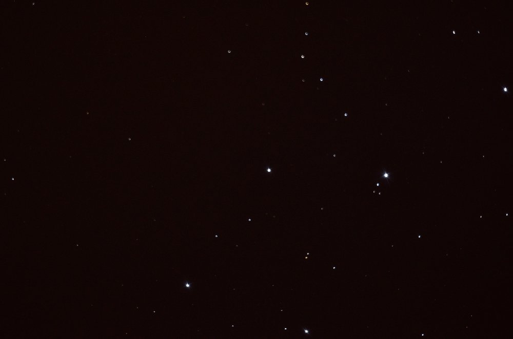

Je programme le Goto sur M45, il se dirige bien dans la zone, le temps de démonter l’adaptateur pour fixer mon Nikon D7000 (non défiltré), je constate que comme la première fois, sur le Liveview (testé en plein jour peu avant dans la journée lors du positionnement du trépied et du régalage du chercheur, et parfaitement fonctionnel), rien, le néant, le noir absolu même en fort grossissement alors que dans le viseur je distingue bien 4 ou 5 des étoiles les plus brillantes !
Je tente une MAP mais vue l'étroitesse du viseur et la faible luminosité, c'est un peu au pifomètre !
Je prends des clichés, j'affine...
J'obtiens cette image :
J'ai fait cette pause sur 1mn, a 1600 ISO.
J'en ai fait plusieurs, mais j'étais tellement dégouté que j'ai arrêté...

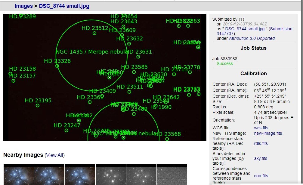

J'ai fait une astrométrie ce matin sur ce cliché histoire de savoir si mon Goto ne m'avait pas envoyé ailleurs, voici le résultat :
Je ne sais pas si c'est correct, mais a priori j'aurais dû voir un peu mieux non ?
J'avoue que je suis dubitatif !

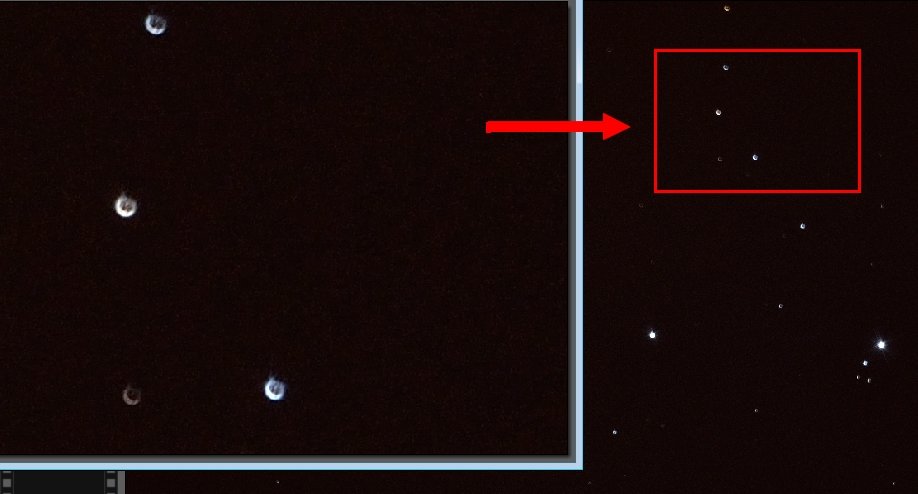

Enfin, dernière chose, si l'on regarde de plus près les étoiles figurant sur le cliché, on constate dans la partie supérieure droite ce genre de résultat pour certaines :
Alors il est vrai que lorsque j'ai regardé le miroir il était plein de condensation alors qu'il avait été laissé dehors depuis le milieu de l'après-midi afin de rester à température ambiante, mais je suppose que c'est normal compte tenu de l'humidité très élevée.

il y a 43 minutes, Phil49 a dit :
il y a 44 minutes, Phil49 a dit :
Hier soir, le froid et l'humidité étaient bien présents, j'ai de la PL
Je crois que tu as tout dit  ;)
Et tenter la mise au point sur rigel bien basse pour pointer ensuite sur M45 beaucoup plus haute, alors que tu as Aldébaran pas loin...

La déformation des étoiles peut venir d'une collimation à peaufiner.

Quelle pitié quand je vais ce ciel après plus de deux mois sans ouverture ! 😞
La mise au point ne semble pas bonne
La collimation est a revoir l’étoile defocalisée ne donne pas un cercle concentrique
Pour la collimation la faire avec l’appareil photo et la mise au point également
Normalement au live view on voit les aigrettes du masque de bathinov
Prendre une étoile proche la plus brillante possible
Pour le live view pousser les iso et le temps de pose revenir a 1600 iso ensuite
1 min sans autoguidage semble ok sur l’azeq6 peut être pousser un peu l’expo en restant a 1600 iso
Si possible passer a l’autoguidage pour poser 3 min
Faire dark offset flat pour un pose totale mini de 30 min
Ensuite pretraiter et jouer sur les courbes
Un exemple a minima

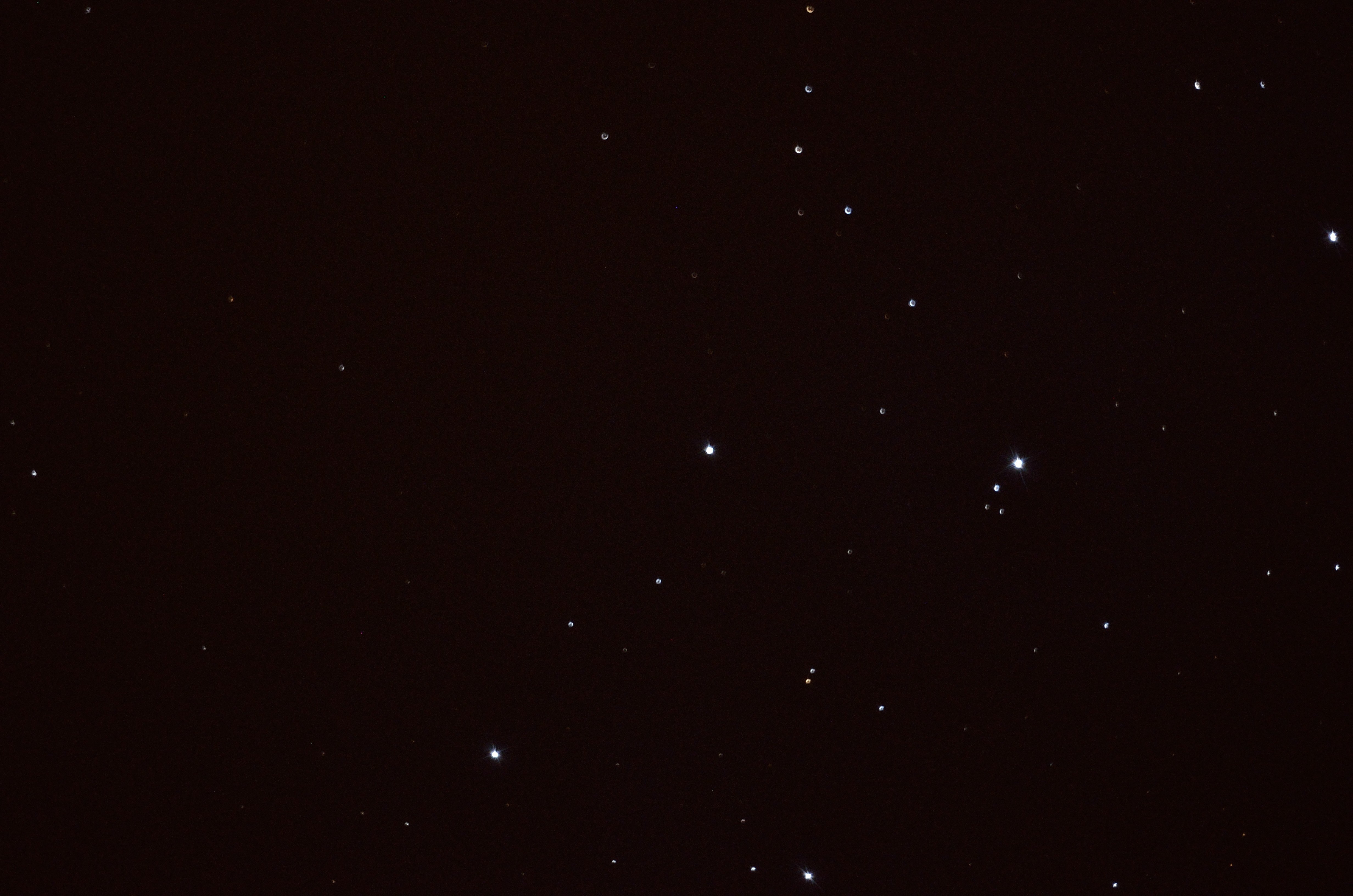

Sur l'image brute on voit mal les nébulosités , c'est normal
Cdt Daniel

Salut, sur ton image il y a un pb de MAP ainsi que de collimation comme déjà dit par d'autres. Il est inutile de peaufiner ton miroir primaire si le secondaire est mal centré et aligné. A faire en premier et ne plus toucher pendant des mois. Un bon cheschire et un miroir correctement marqué au centre sont bien plus pratiques, à mon avis, qu'un laser.
ensuite avant chaque séquence aligner le primaire qui bouge plus que le secondaire en degrississant avec le cheschire ou un oculaire de collimation, puis en défocalisant légèrement une étoile au centre du champ et en rendant les cercles concentriques. Ça suffit pour le CP en poses longues.
pour la MAP, un bon zoom a 200 % permet de la faire très précisément directement à l'écran avec la 294 MC. Par exemple des poses des 1 seconde avec un gain élevé en se concentrant sur les étoiles faibles. A recaler toutes les 30 mn environ.
Bonne continuation.
JF
Bonjour Jeffsimo,
Bien noté, tes conseils se recoupent avec ceux de Teko et effectivement, malgré la première approche du magasin, il y a un ajustement complémentaire que m'avait indiqué le magasin.
Je ne pensais pas que le secondaire était aussi un peu "out", car d'après la personne qui a procédé aux ajustements, il restait à peaufiner par ciel bien dégagé, mais c'est possible, peut-être, que dans son esprit il pensait primaire ET secondaire !
On avait prévu de faire cela dès le retour du beau temps.
J'attends avec impatience le retour de conditions correctes pour voir avec lui ou l'association et être capable d'être autonome sur ce point car je me sens un peu coincé sur ce plan n'osant pas tout dérégler de nouveau !
Ce qui est dommage, c'est qu'il ne m'ait pas montré comment il a procédé pour effectuer ces réglages, cela aurait été didactique !
Autant jouer sur les vis du primaire on peut y aller en douceur, et cela semble gérable, mais autant le miroir secondaire et les vis qui faisaient partir le point du laser dès que j'enfonçais la clef à 6 pans dedans m'ont quelque peu refroidi...
En plus je pense qu'il y avait un problème avec la vis centrale, ou peut-être était-ce le positionnement de l’araignée qu'il a corrigé, car d'après ses dires, il y avait un jeu ou décalage de plus de 5mm !
Comme je l'ai acheté d'occase et que je ne connaissais pas plus que cela le passé, je me basais sur les tutos et le laser et j'ai fini par ne plus pouvoir centrer correctement le secondaire !
Je pense que je vais faire l'acquisition d'un Cheschire mais en me faisant aider pour en pas faire n'importe quoi.
Dès que j'aurai une ouverture météo j'essaierai déjà ce que suggérai Teko, en défocalisant un peu pour voir pour voir ce que cela donne au niveau de l'image à fort grossissement.
