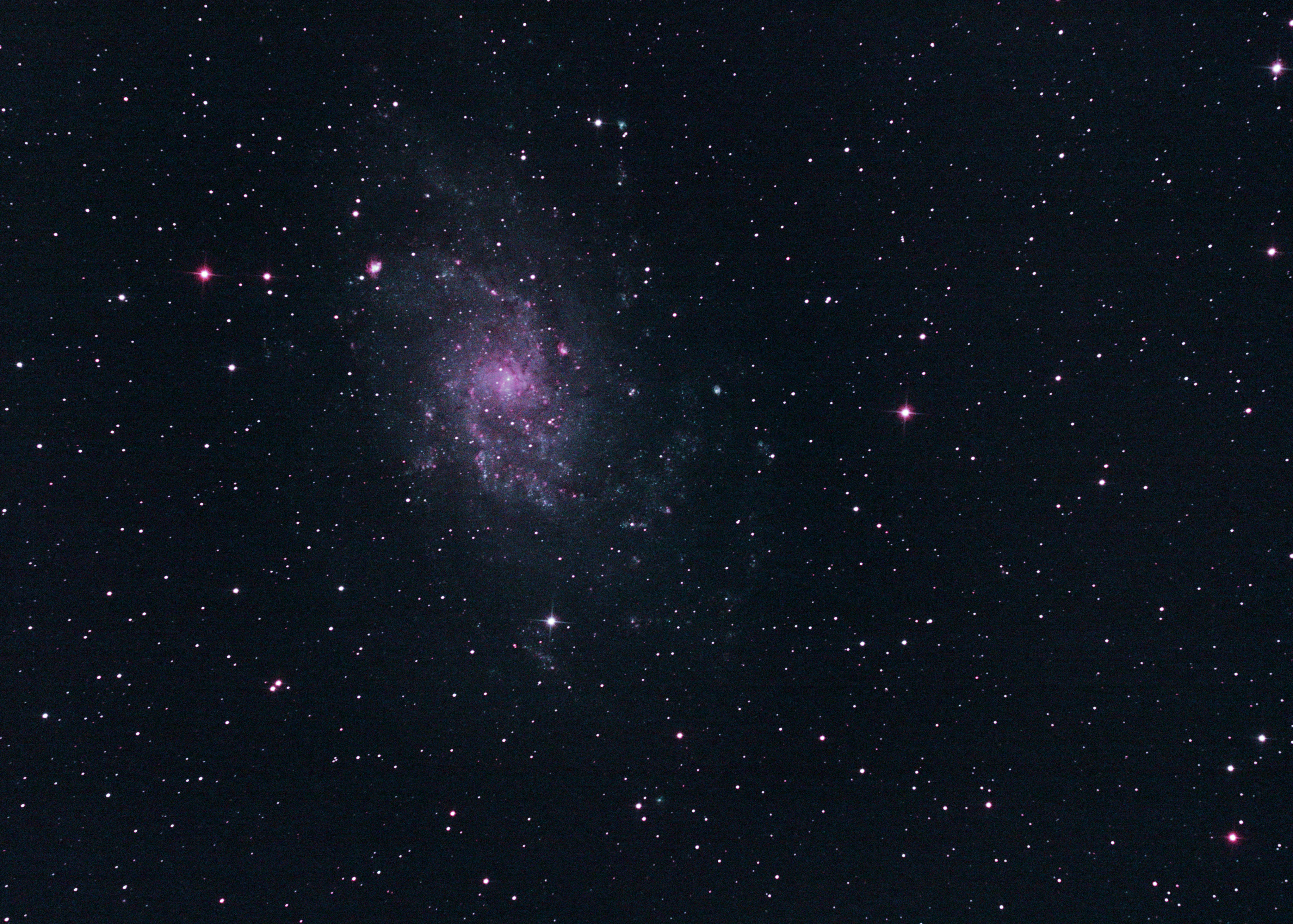

Pour terminer cette année en beauté, hier soir, il y avait une bonne soirée d'annoncée.
Depuis mon coin de ciel urbain, j'ai entrepris de sortir le materiel dans le jardin, objectif M33.
Je n'étais jamais arrivé à sortir une image correcte avant.
Ce soir, la nouveauté pour moi était de passer le méridien.
J'ai donc imagé en 2 sessions.
Sans plus attendre:
150/750 sur HEQ5
Autoguidage au chercheur
450D refiltré Baader+Filtre UHC
107 poses de 2min, soit 3h34 de lumière
2x21 flats (because retournement au méridien), 21 darks, 20 offsets
Pre traitement avec Sirilic+Siril
Traitement sous PS
En attendant vos commentaires, bon réveillon à tous happy
Fred
  • Merci / Quelle qualité! 2
Je n’ai pas beaucoup de remarques a faire elle semble plutôt réussie
La mise au point bonne autoguidage ok
Un peu bruité, le fond de ciel un peu bas
Un peu de coma sur les coins , y a il un correcteur de coma ??
Le temps de pose global semble bon
Peut être augmenter le temps de pose unitaire le filtre uhc doit bouffer un peu de lumière
Je ne suis qu’un amateur et mes remarques sont a valider par des pro
Cdt Daniel
En effet les paramètres de prise de vue me semble bons aux vues des étoiles.
Il y a bien des étoiles déformées mais dans 2 coins seulement, je pencherais plutôt pour un tilt.
Sur le traitement lui même, l'image me parait vraiment bleue.
Je me suis permis de retoucher quelques points pour essayer.
Rééquilibrage des 3 couches couleurs, suppression du magenta, débruitage du FDC et réhauusse de la saturation des étoiles et de la galaxie plus un peu de netteté dans le coeur.
Ton image est très réussie, il faut juste bien assimiler le traitement tout aussi important.
Bravo
P@sc@L
Merci Daniel,
Oui, j'ai un MPCC (j'ai oublié de le mentionner).
L'UHC (ou CLS) est indispensable depuis chez moi. Mais tu as raison, il faut que je me lance des temps supérieurs. Je n'osais pas vu le taux de déchets que j'avais jusqu'à présent. Là, sur 110 poses j'en ai jeté que 3. Ca vaut le coup d'essayer.
Pour le temps total, j'ai essayé de m'inspirer de ce que l'on voit sur astrobin.
Le maillon (le plus) faible reste tout de même l'interface ecran/clavier et le traitement qu'il arrive à faire. 😀
Fred
Raaaaa!!!! Merci cinlilu.
Du tilt... hum, je vais creuser ça.
Ta retouche est trés bonne. Bon, il faut que je la reprenne.
Le bon point c'est que la matiere de base est bonne. Il ne me reste plus qu'à faire, faire et refaire.
Mais on verra ça l'an prochain 🤣🤣
En tous cas, merci pour les tuyaux.
Fred

J'adore cette version !!! 😍😍😍

Salut Sauveur. Tout d'abord, bonne année et meilleurs voeux à toi aussi.
Merci pour ton passage. En fait, plus je regarde mon résultat, moins je le trouve réussi.
On va dire que la nuit porte conseil (hum... surtout la dernière 🥂🍾:amigos::moaaa::burp:)
Il faut vraiment que je la refasse...
Astrillac. Pour le retournement au méridien, je ne suis pas tout à fait d'accord (mais peut être que je me plante):
Les flat corrigent les défauts de la chaine optique (tube, APN, etc) qui restent solidaires lors du retournement.
Une image brute avant et après retournement a subi une une rotation de 180°.
Les imperfections, elles, n'ont pas bougé sur la chaine optique et donc sur l'image.
Il me semble donc nécessaire de refaire des flats car Siril (ou même DSS) n'a aucune raison de faire une rotation sur les flats...
Me plante-je?
Pour la PL, cette infâme teinte orange me parait difficile à estomper au traitement?
Comment procédes tu car je serai preneur d'enlever le filtre (mais avec des temps trés courts alors?)
Fred
Modifié par Batbihirulau
Effectivement, je pense que vous avez raison, ça devient clair et logique avec votre explication. Je comprend mieux maintenant certaines taches qui restaient après le retournement, et il vaut mieux faire 2 sessions de flats, ça facilite après, sinon il faut retourner les flats pour un des deux traitements.
Merci à vous.
Sans filtre, je retrouve les couleurs avec la photometrie de siril. Sinon oui je ne peux pas poser 10 minutes. Je vous conseille de faire de faire une session avec filtre et la même sans et comparer. Ce sera pas du temps perdu car vous pourrez ensuite les additionner...
Bonjour après réflexion, les flats ne sont à faire qu'une fois car vous pourrez le verifier, ce sont les mêmes avant et après le retournement et siril empile les images déjà traitées. Car le bas de la photo reste toujours le bas même à l'envers, il n'y a que l'objet photographié qui a tourné.
En effet, inutile de retourner l'APN en passant le méridien (les softs de registration gèrent parfaitement le retournement de l'image) donc inutile de refaire les flats puisque ceux-ci doivent être faits sans rien toucher à la chaîne optique : une seule séance suffit donc dans ce cas.
Sinon, ta M33 a du détail mais un gros problème de couleur. Je ne suis pas sûr que le filtre soit le seul responsable. Il faudrait tenter un équilibrage des couleurs par astrométrie (Siril, Regim)
Bonjour Pulsar et Astrtillac,
Pulsar, oui ma M33 n'est pas terrible, je m'en suis aperçu aprés coup. Je ne referai plus, promis, pas taper 😀!!!
Ce qui me chiffonnait depuis hier, c’était surtout cette histoire de flats et de méridien.
J'avais beau visualiser le truc, me faire des dessins et des simulations, il y avait un truc qui clochait.
-Il est évident qu'il n'est pas du tout question de toucher l'APN, ce qui modifierai la chaine optique.
-Il est aussi évident que les soft savent aligner des images brutes avec un décalage linéaire ou angulaire
Aprés 2 boites de doliprane, j'ai fini par démêler les noeuds que je m'étais fait:
Les flats n'ont rien à voir avec la position de l'objet imagé ni avec la position du tube (sauf si on pinaille)
retournement = 2 sessions = 1 série de flats (si pas touché la chaine optique)
désolé pour la fausse piste, ça m'a au moins permis de remettre ...les choses à plats :jesors:
Fred
sisi tu peux refaire, comme ca on pourra retaper :D
flats : ben oui, comme pour les faire tu photographies un drap sur l'ouverture, une boite à flats ou que sais-je encore, la position de l'objet ou du tube, on s'en tape un peu :be:
Bah elle n'est pas si mal ta M33, même si
Je l'ai faite aussi mais j'ai du mal avec Siril, je n'arrive pas à sortir une image correcte ;) après faut maîtriser le traitement et ça demande du temps.
