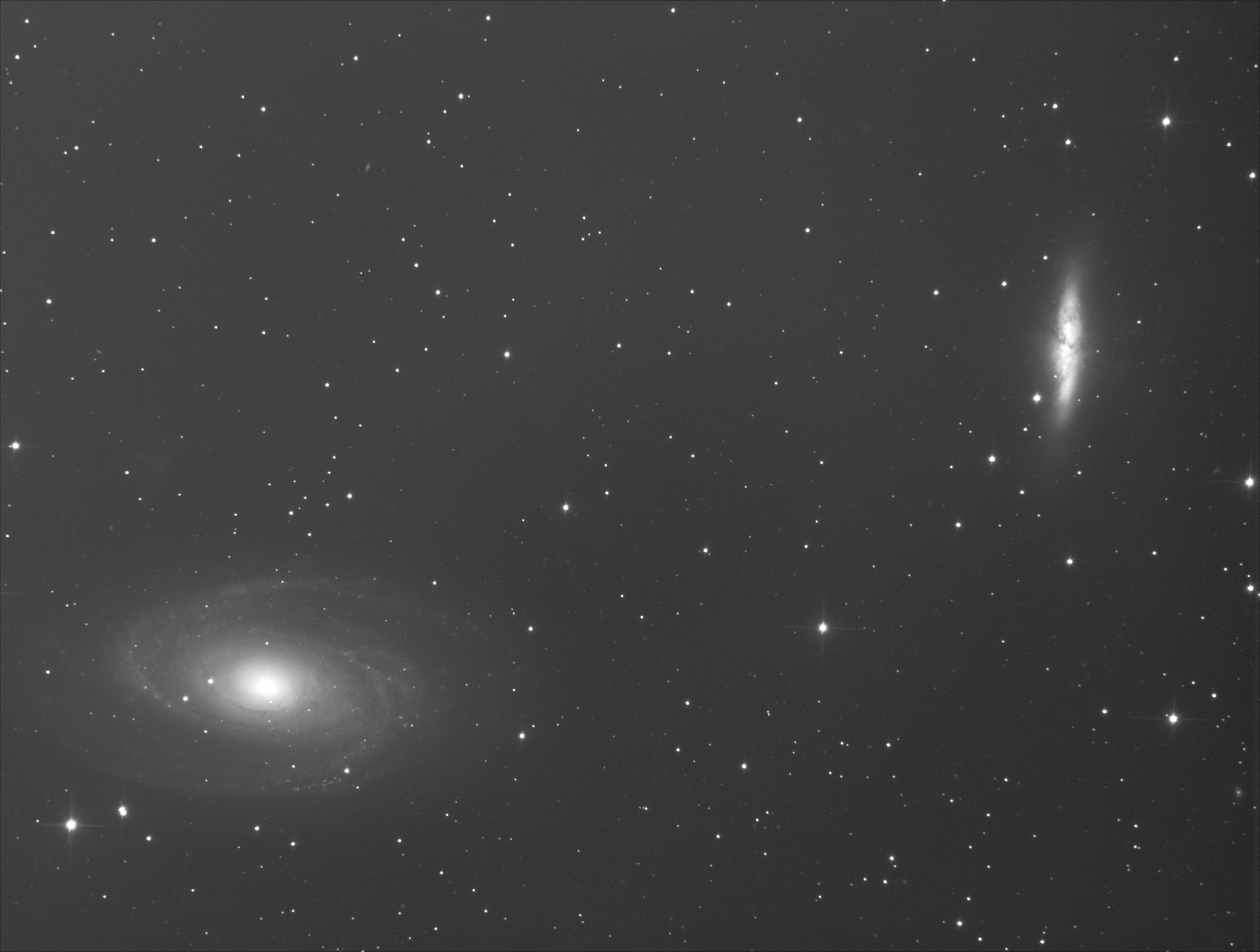

Je remarque que sur mes photos les étoiles ont des formes un peu bizarres. Je n'arrive pas à savoir si c'est du tilt ou si c'est de la coma.
J'utilise un newton 200/1000 avec une ASI1600 mm et un correcteur de coma Kepler.
Serais une mauvaise distance entre le capteur et le correcteur ? ou serais du tilt ? ou un correcteur "bof" ?
Si c'est un correcteur moyen, que me conseillez vous pour le newton F/5
Voici une photo (51 poses de 3 min avec ciel voilé en luminance) qui date de cette nuit pour illustrer:

Difficile à dire pour moi, il semble y avoir un peu de tout même si je ne connais pas grand chose aux formules Newton. De toute manière, pour se faire une meilleure idées, une image brute serait plus utile, certains défauts sont masqués (et tant mieux) par le stacking.
Les étoiles triangulaires d'en haut et bas à gauche sont typique de l'astigmatisme. Peut-être une contrainte sur le secondaire ou le correcteur. En bas à droite, on dirait un peu de tilt avec des étoiles allongées qui pointent vers le centre et qui sont typiques d'un capteur trop proche du correcteur.

Il faut en effet regarder les brutes.
les étoiles ont l'air triangulaires y compris au centre (une brute serait mieux pour valider). C'est le signe d'une contrainte. Souvent c'est le primaire qui n'est pas libre de ses mouvements (il a été libéré ?).
Pour le reste, ce serait à voir après avoir résolu les triangles.

Merci pour vos réponses.
En gros, j'ai du pain sur la planche 😑
La collimation, je l'ai faite il y a peu (je suis en poste fixe) et le tube n'avais presque pas bougé depuis.
La mise au point, je la fais au masque à chaque soirée shoot.
Pour la distance entre le capteur et le correcteur, je regarderai ça demain si j'ai un peu de temps. Mais il me semble que je suis bon.
Par contre pour la brut je tente. Mais pas sur que ça marche

Excuse moi Ursus, ton message ne s’était pas affiché lorsque j'ai répondu.
Le miroir a été libéré. Je passe une feuille entre le miroir et les pattes qui le retiennent. Peut être à la dernière collimation ou j'aurais peut être serré les vis trop fort. Mais normalement je fais attention à ne pas forcer. Je vais vérifier également. Je ne peux pas shooter avec des images pareilles 😕

La collim déjà c'est sur et la distance aussi avec le correcteur et du tilt . Je dirai aussi que le miroir semble pincé donc à voir aussi. Donc la totale.
Allonge un peu la distance de correction déjà et il faut refaire ta collim comme il faut après avoir libéré le miroir.

J'ai commencé par démonter le newton. Je n'ai pas de contrainte sur le miroir primaire. Je passe aisément une feuille en papier entre le miroirs et les 3 pattes de maintient. A la main, j'arrive à le faire tourner dans son "support" (barillet est un grand mot). Par contre, la collimation était dans les choux. La dernière fois que je l'ai faite, j'ai du mettre le laser (j'ai un Hotech 2" qui tire bien droit) légèrement de travers et c'est la cata. Donc je l'ai refaite au laser + oculaire de collimation Taka + œilleton (toujours du mal avec l'offset).
Pour le chemin optique de la camera: je suis a 74mm. Sur le site de pierro-astro, il dit que ça doit être compris entre 72 et 75mm pour un tube F5. Donc ce correcteur n'est pas top (il y a toujours mieux) ou soit il y a un soucis de mon coté (ce qui est fort possible).

Quelquefois un simple millimètre est tu es dans les choux, essaye avec des spicers de 1 millimètre de l'ajuster.  Vu le sens de tes étoiles je pense qu il faut allonger, essaye 2  et tu as aussi un peu de tilt.
C'est un chemin de croix et ce capteur est exigent par contre c'est propre tes images sont prometteuses avec ce setup.

On voit surtout de la coma et du tilt, quand les 2 sont là difficile de voir en plus de l'astig ou du pincement qui peuvent être masqués par les 2 premiers.
Il faut d'abord allonger un peu la distance correcteur-capteur, faire une MAP optimisée puis régler le tilt, ensuite seulement on pourra voir de l'astig (me semble peu probable quand même) ou du pincement (mais si le primaire est libre, reste éventuellement une contrainte sur le secondaire par résistance chauffante trop poussée par exemple)

J'ai pu faire un mini test (5X3min) sur la même cible pour comparer. C’était bien la collimation qui était dans les choux. Il reste un poil de tilt et de coma, mais je pense que c'est déjà bien
Voila le résultat ( une brut):
