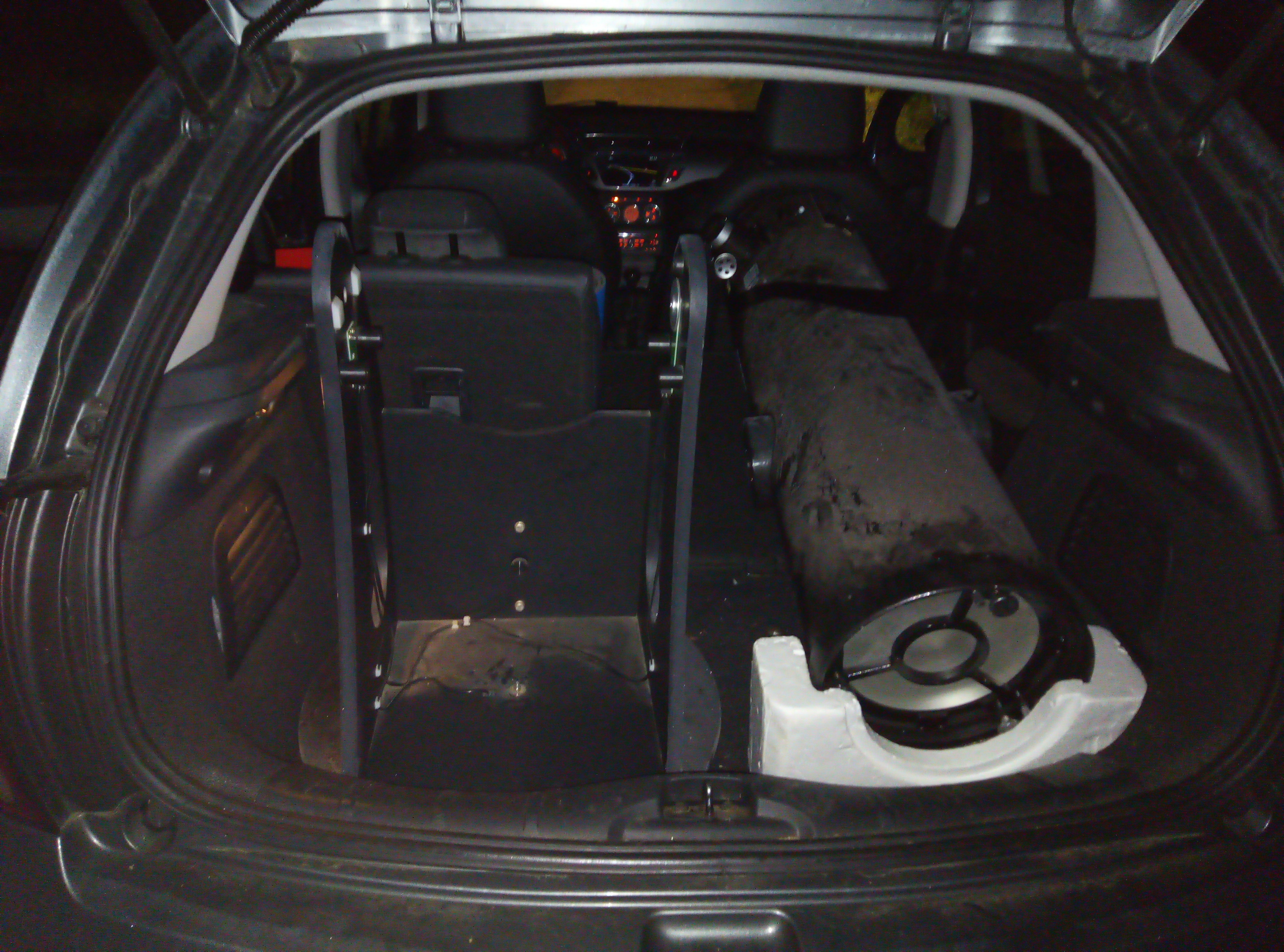

Moi je mets le tube entre le coffre et la banquette arrière. Le siège coté passager est reculé au max de tel façon que le tube soit coincé entre le siège et le coffre. La base tient dans le reste du coffre et les mallettes à l'avant.
Une tite photo pour éclaircir ces dires :

Bien vu pour les sac de couchage, j'en ai un vieux qui va pourvoir me servir^^ et l'idée de mettre le tube en longueur  en baissant un siège arrière....eh bien je n'y aurai jamais pensé!!

@StarEnd regarde quand même si ton tube ne rentre pas sur la banquette arrière. Il y sera bien calé et amorti entre le sac et la doudoune ;). Et ça évite la manip des sièges.
Sauf si tu as une voiturette, ça devrait passer crème et c'est la meilleure solution pour les tubes jusqu'à 250mm ;)
