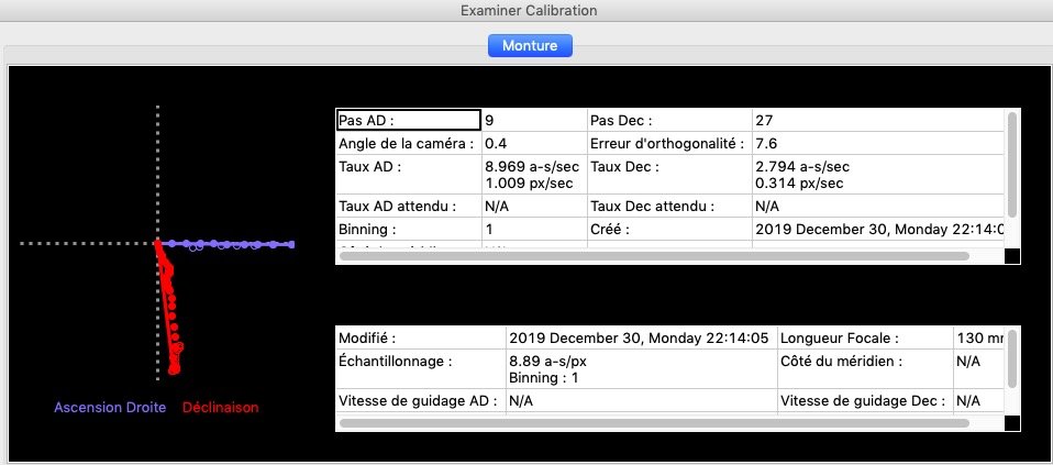

 En cause, PHD2 me signale un faible mouvement vers le sud pendant la calibration.
Pourtant quand je test les mouvements nord sud en dec manuellement avec la raquette, je n'ai qu'un jeu à peine perceptible.

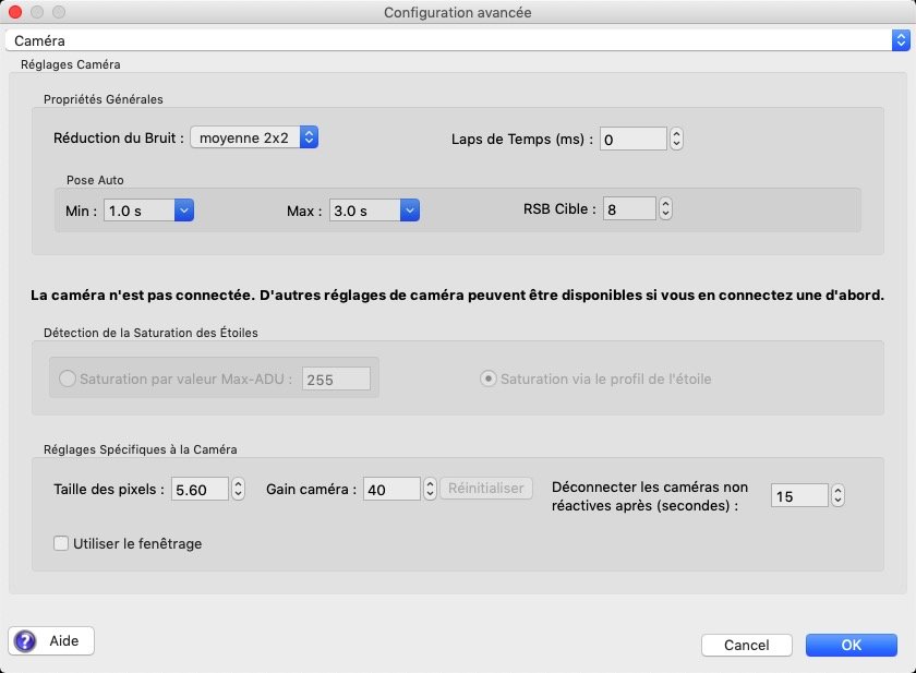

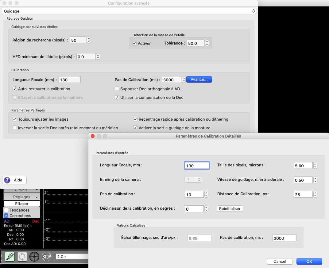

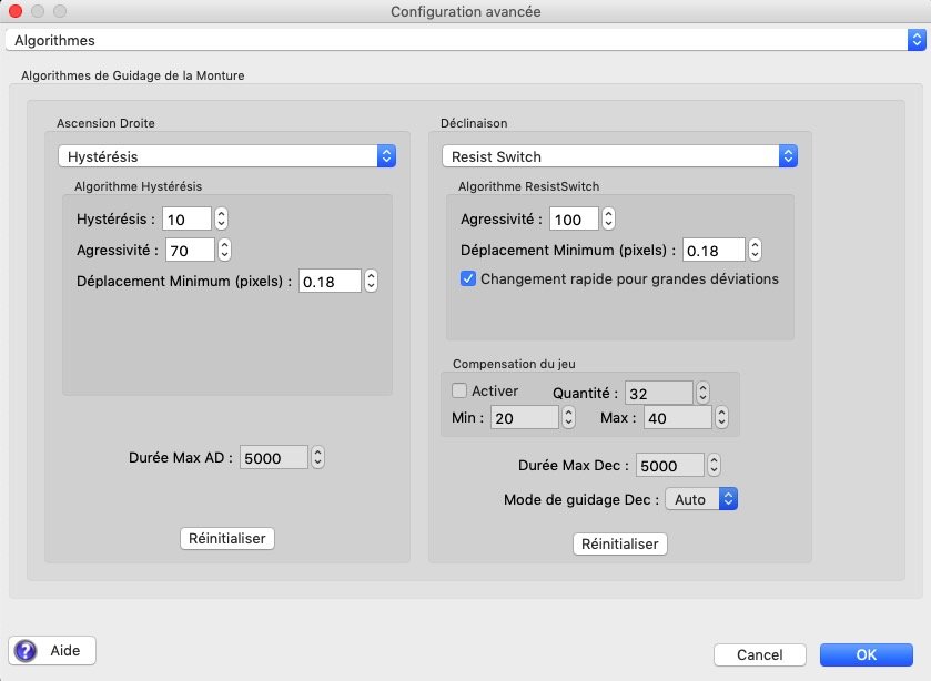

Voici quelques captures de mes réglages ainsi qu'un fichier de log sur ma session du 30 où je n'ai pas réussi à calibrer.
Comment faire pour retrouver les courbes, il faut un soft à part ?

Le DEC à l air en effet de poser problème. On voit 27 pas.
Pour le pas de calibration il faut rentrer à la main la declinaiso car tu es en st4.
Pour voir les courbes utilise phd2 log viewer.

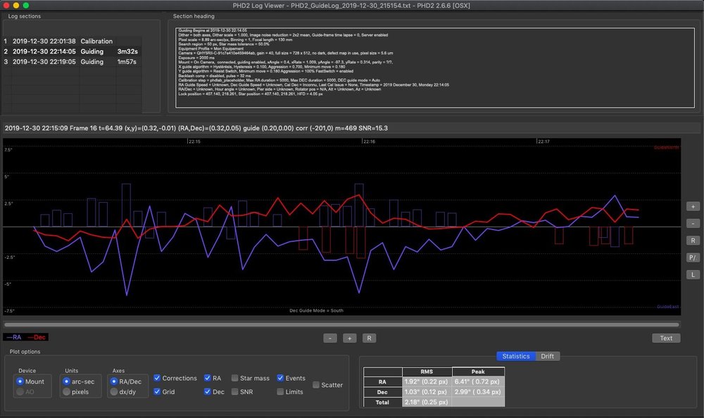

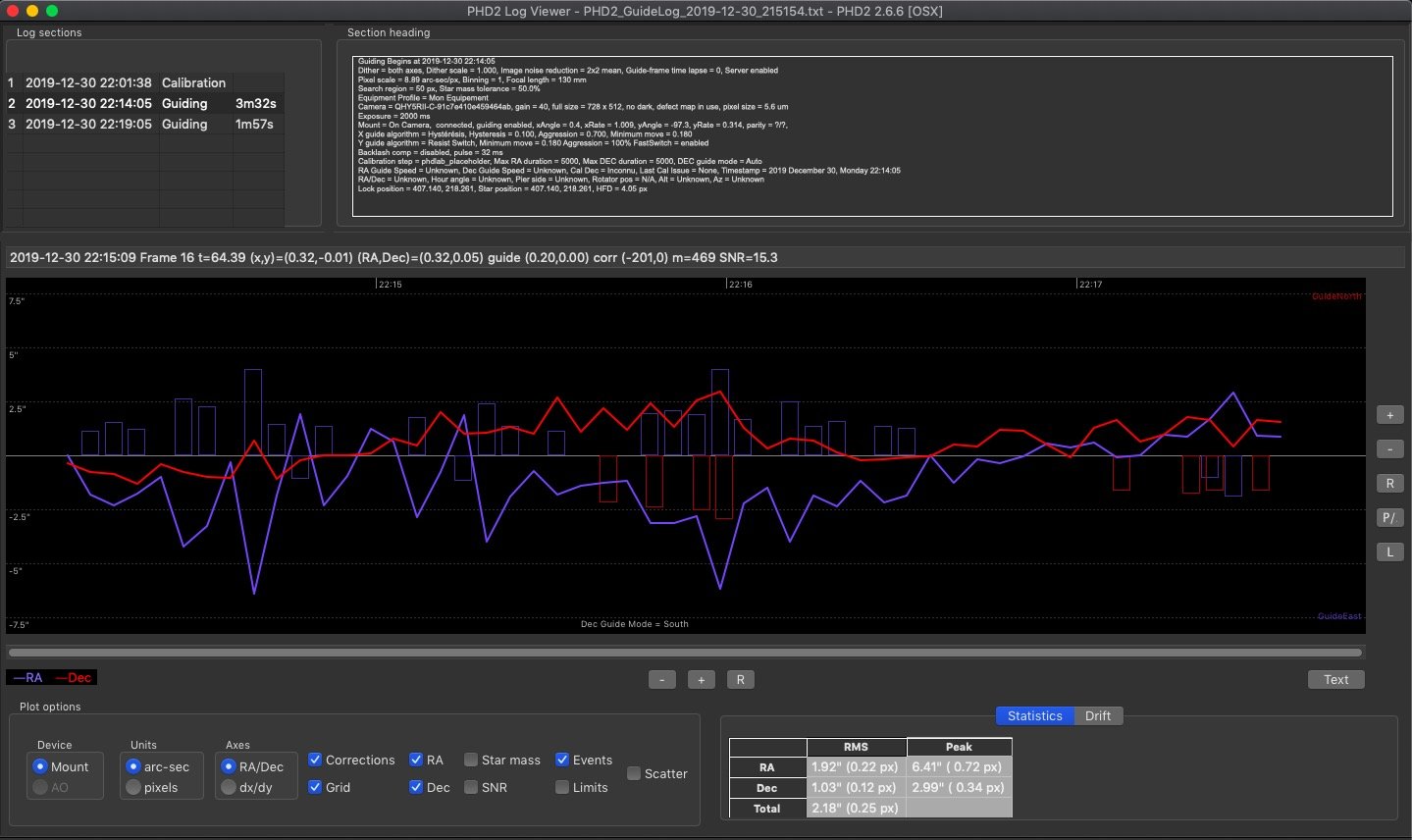

Ci-dessous la courbe de guidage que j'ai obtenu juste après calibration. J'ai commencé en Auto et voyant que la courbe partait un peu dans tous les sens j'ai testé de guider vers le SUD uniquement.

En st4, dans la fenetre du calcul du pas de calibration tu dois rentrer ta déclinaison à la main car phd ne sait pas où tu vises.
(Si tu étais en ascom, cette déclinaison serait automatiquement récupéré depuis eqmod)
Par défaut la déclinaison est à 0 dans la fenêtre car il est conseillé dans la doc de phd de calibrer à l équateur +\- meridien soit à la declaison de 0.
Ensuite une fois la calibration reussit, tu vas sur ta cible, ta DEC n est pas la même evidemment. La je ne suis pas sur de mon coup n étant pas en st4, une fois que tu es sur ta cible, tu rentres la nouvelle declaison dans la fenêtre du pas de calibration. Ainsi phd est sensé connaître ta declaison et adapte la vitesse en conséquence. C est ce que j ai cru comprendre à partir d anciens post d olivdeso.
Sous ascom eqmod c est automatiquement et transparent car phd récupère les infos d eqmod
Après faire une calibration sur ta cible fonctionne aussi tant que tu n est pas proche du pôle. C est je que je fais.
Donc rentre juste la déclinaison de ton objet dans le calcul du pas.

Met une copie d écran de ta calibration. Tu y a toujours accès en faisant outils/ examiner mes données de calibration.
Envoie ton fichier log.

pour la calibration, reste à 3s voir 5s, pour que PHD détecte bien la fin de rattrapage du baclash en Dec et ne confonde pas avec la turbu.
Toujours pour la calibration, augmente le temps du pas de calibration et le nombre de pixels  pour avoir plus de déplacement, mais même nombre de pas.
impirtant coche l'option DEC orthogonal à AD pour la calibration
important : baisse l'agressivité en DEC à 0,3 ou 0,25 (ajuste en fonction du temps de pose) et augmente le mnmo en Dec (mets le double de l'AD).
-> le but est que la courbe de Dec reste bien au dessus ou bien en dessous de l'axe mais ne le traverse pas (contrairement à l'AD qui doit être bien symétrique autour de l'axe). En baissant l'agressivité on va chercher à juste corriger la dérive en Dec et pas plus et surtout :
le point crucial avec une vis sans fin : il faut absolument que le moteur de Dec tourne toujours dans le même sens et ne mouline pas dans le backlash. il y a toujours du backlash, plus ou moins en Dec.
Au début ça va mettre du temps à rattraper le backlash, plusieurs dizaines de corrections éventuellement, faut attendre, mais une fois que c'est fait tu peux lancer les poses. Il n'y aura plus que des toutes  petites corrections en Dec. ça dérive dans le même sens doucement. Il y a un.point du ciel autour duquel la dérive va s'inverser. là il faut attendre le rattrapage du backlash si tu tombes dessus, une pose perdue au pire.
En AD c'est tout le contraire : on baisse le Mnmo, on monte l'agressivité à 70% et on essaye d'avoir la courbe qui oscille autour de l'axe de façon.symétrique et avec le moins d'amplitude.

Pfiou, c'est chaud tes courbes.
En tout cas, si ta courbe DEC varie toujoujours dans le même sens, tombe comme on le voit sur 2 enregistrements, c'est la mise en station.
Mais la courbe AD, c'est pas ça non plus.
Sur mon EQ5 à l'époque, j'avais désactivé le guidage en DEC tellement cet axe était capricieux.
Pour l'AD, je sais que ce n'est pas recommandé, mais tant pis, je passais par des poses de 1.5s.
