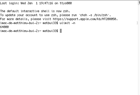

Et là, si tu fermes ta fenêtre Terminal et tu en ouvres une autre, la commande "ulimit -n" devrait te répondre la valeur que tu a choisi (64000 pour moi)
De même la commande "launchctl limit maxfiles" doit te donner les 2 limites (soft et hard) choisies

Sous "terminal" j'ai lancé les commandes (après mon nom d'utilisateur)
ulimit-a : command not found
ulimit-n  :  itou
ulimit tout seul : réponse  unlimited  ( ce qui doit expliquer que j'ai pu, de mémoire , traiter environ 285 images ).
Mon iMac est sous macOS Mojave version 10.14.8
Ma manip est elle bonne ?
Mince !! Effectivement en mettant un espace j'obtiens (entr'autre) :
open files (-n) : 256
Je me demande si les 285 images n'avaient été traitées avec Pixinsight ... Ca peut jouer ? Ou j'ai une très mauvaise mémoire ....
