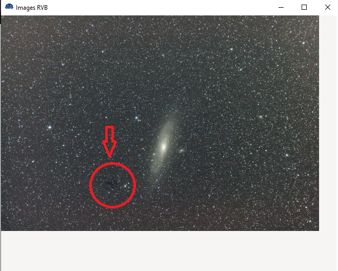

Après quelques hésitations j'ai fait mes premiers dans l'astrophoto avec un canon 1100D.

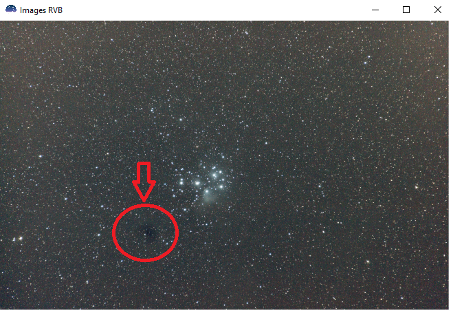

Lundi soir j'ai pris M31 et M45 au 18/135 et une fois dans la boite j'attaque le traitement.
Pour commencer j'ai suivi le tuto sur SIRIL de Colmic (merci beaucoup).
Après l'execution du script, un soucis apparait... une tâche noire apparait au même endroit que ce soit sur M31 ou M45.

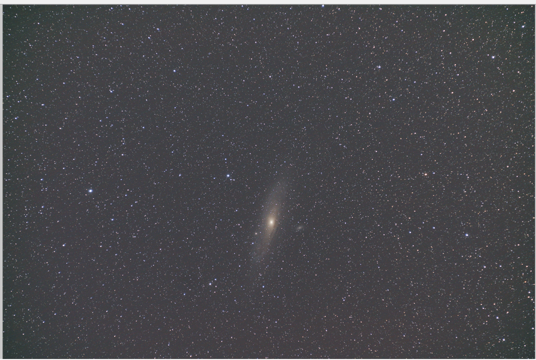

Je pensais au début à une tache sur le capteur ou l'objectif mais un collègue m'a conseillé de tester DSS.
Au final sur DSS, la tâche n'apparait pas.
J'utilise bien évidemment les mêmes brutes et DOF (même si je pense que mes flats sont ratés, mais sans flat aïe aïe...
Est ce que j'aurai raté quelque chose sur SIRIL (que je préfère utiliser )?
Merci !
salut, on dirait que tes flats sont mal intégrés avec Siril. Car en plus de la tâche, il y a un gradient visible, surtout dans les coins supérieurs. Je creuserais cette piste.
