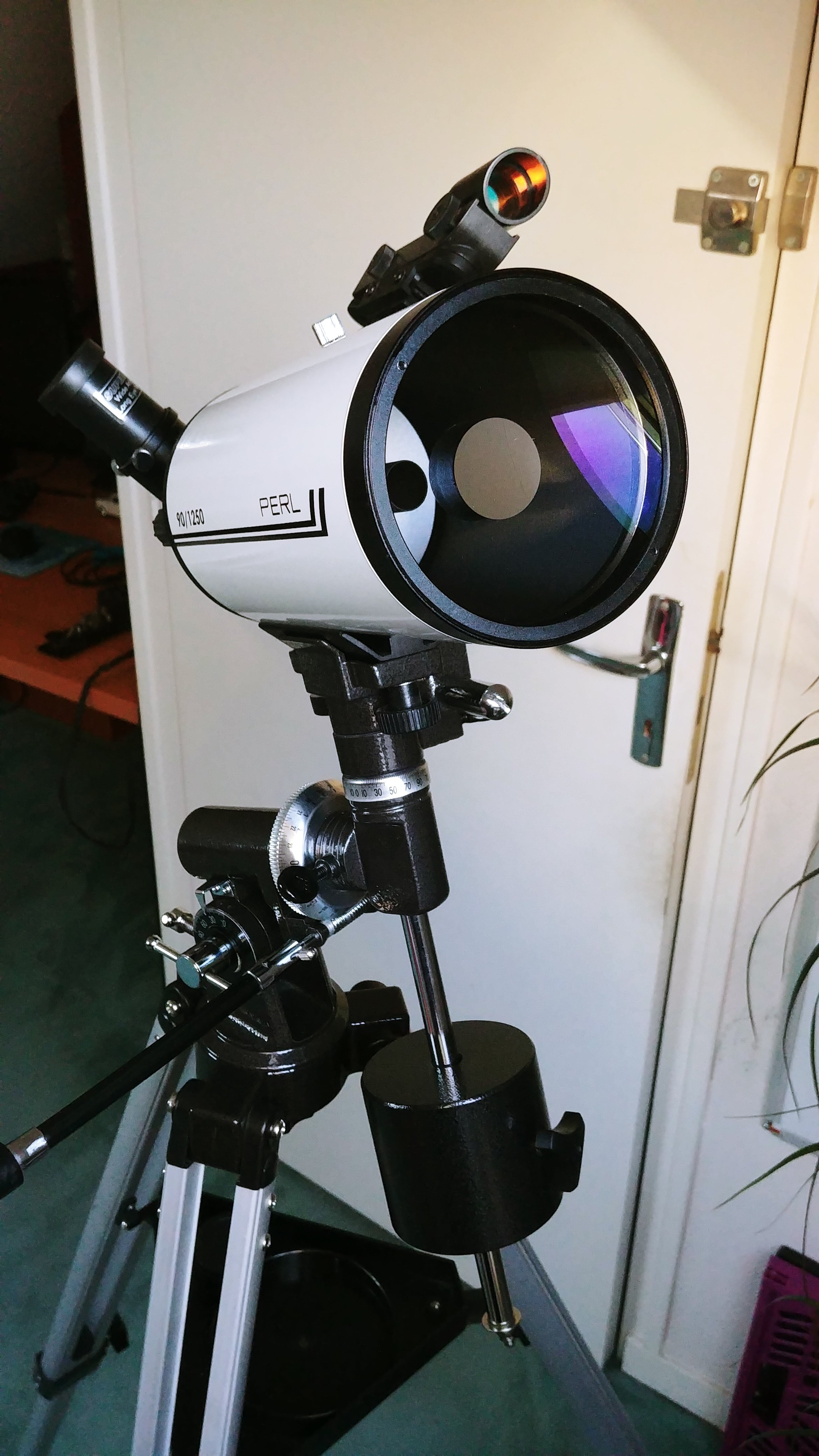

je possède un petit maksutov Perl 90/1250, j'aimerai changer les oculaires vendus d'origine un 10 et 25mm pour un Baader hyperion Mark IV 8-24 mm,  déjà est ce le bon choix pour ce type de télescope et y a t'il d autres zoom de ce type dans un budget raisonnable  250€ ?
Que puis je voir concrètement avec ce télescope (je sais ce n'est pas Hubble😂) car pour l'instant mis a part la lune c'est plutôt décevant, je vois tout aussi bien avec des jumelles.

Le zoom baader est très bien, tu en as un version mak 3 en occasion (un peu plus lourd que le makIV) dans ton département, à 150€:
http://www.astrosurf.com/annonces/ventes/oculaire-zoom-baader-8-24-mark-iii-r12560/
Avec ce telescope tu peux observer principalement les planètes qui ne vont pas tarder à reparaître,  les étoiles doubles (il y a des couples très beaux et très colorés), les étoiles carbonées (étoiles très rouges) et les objets brillants du ciel profond (la nebuleuse d'orion, m57, des amas ouverts, des amas globulaires,...) ce seront generalement des taches grisatres.

Vu le diamètre tu n'as pas beaucoup de lumière.
Tu peux donc faire du planétaire. Là il faut essayer de voir jusqu'où il peut être poussé.
Avec un 7mm tu es à presque 2D (tu grossis 2 fois le diamètre). Il faut voir s'il peut aller jusque là. S'il s'essouffle avant il faut trouver la limite (8mm ? 9mm ?)
Le 8-24 est un bon moyen de tester cela je pense.
Un deuxième scénario est d'aller chercher le champ maximal. Et donc d'optimiser la pupille de sortie.
Ton porte oculaire est en 31,75  j'imagine ? Pas possible de prendre des oculaires 2 pouces ?
L'idée théorique c'est que tu as une focale assez courte dans l'absolu.
Avec un oculaire entre 30mm et 34mm tu serais donc entre 42x et 37x, avec une pupille de sortie maximale. Tu grossis moins donc, mais tu gardes la lumière.
Et à ce grossissement le ciel profond est superbe. C'est aussi là qu'une paire de jumelle ne peut pas lutter.
Ca permet de faire de belles observations donc : Orion, M13, Cocher, Double amas de Persée, amas du hibou dans Cassiopée, Sagitaire, etc.
Je pense que ça vaut le coup de trouver un 32mm d'occasion pour tester cela. Tu sera limité en champ (50°) mais tu n'as pas le choix.
Il y en a un ici : C'est un oculaire assez facile à revendre si jamais ça ne va pas.
http://www.astrosurf.com/annonces/ventes/oculaire-télévue-plossl-32-mm-r12602/
Pour te rapprocher tu descends sur le 24mm. Et pour le planétaire tu zoom.
Si ca ne te satisfait pas il faudra changer l'instrument. Tu auras tout balisé.

effectivement mon porte oculaire est en 31,75 et pour les oculaires 2 pouces je n y avais même pas pensé car je ne savais pas qu' il était possible d en changer.
Dans un 1er temps je vais investir sur un zoom. Baader 8-24 mark4, Guillaume m'a pourtant trouvé un mark3 en occasion pour 150€ mais pour une difference de 50€ en plus je prefere partir sur un neuf avec les dernieres améliorations.
Je pensais qu' avec un 7mm j etais encore dans les clous à 2D mais en limite probablement.
Dans un 2ème temps je vais prendre ton conseil et partir sur un oculaire 30 34mm pour le ciel profond.
Mci encore pour ces infos pertinentes.
