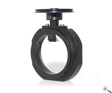

il en existe pas mal ! et le choix est large en gamme de prix, cela va de 80€ à 2.100e chez Astrodon https://www.astroshop.de/fr/astrophotographie/accessoires-d-autoguidage/off-axis-guider/15_35_71_10?sort=1&size=2
Comme viens de te dire Archange34 tout dépend de ton Back Focus ! et de tes montages optiques !

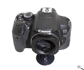

vas-tu uniquement y mettre ton APN Canon ? si oui tu as des DO dédiés comme celui-là canon-eos-off-axis-guider.jpg ts-off-axis-guider-canon-eos-kamera.jpg
chez TS ou PA :
https://www.teleskop-express.de/shop/product_info.php/info/p2722_TS-Optics-Off-Axis-Guider-for-Canon-EOS-cameras---replaces-the-T-ring.html
https://www.pierro-astro.com/materiel-astronomique/accessoires-optiques/diviseur-optique/diviseur-optique-pour-apn-canon-eos_detail
l'inconvénient selon moi est le fait qu'il est vraiment dédié APN
Après tu as d'autres plus liés aux tubes (SC, Refracteurs,...) ou à des cam (ZWO, Starlight,...)
Moi j'utilise depuis quelques années le Lumicon en 1,25" npour Newton et Refracteurs Lumicon Off Axis Guider https://www.teleskop-express.de/shop/product_info.php/info/p1543_Lumicon-1-25--Easy-Guider.html
avec quelques tubes allonges, je le trouve assez polyvalent (APN + Cam) et sur lulu et aussi Mak

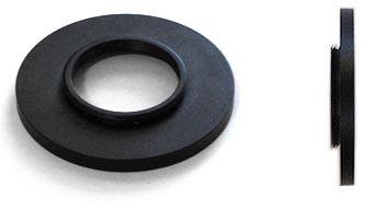

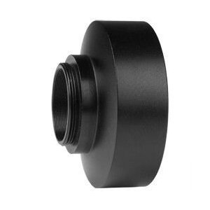

il y a 14 minutes, VOYAGER a dit :
comment elle peut s'adapter csur ce genre de DO justement?
il te faut un tube allonge de type T2/C Adapter T2 on C-Mount low profilehttps://www.teleskop-express.de/shop/product_info.php/info/p2838_Adaptor-T2-female-on-C-Mount-male---only-4mm-length.html
il y a 19 minutes, VOYAGER a dit :
ou TS C-Mount Adapterhttps://www.teleskop-express.de/shop/product_info.php/info/p288_TS-Optics-Adaptor-from-T2-to-C-Mount-thread.html
