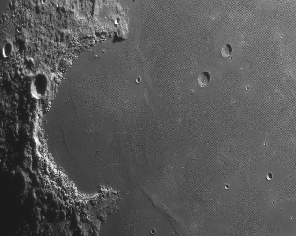

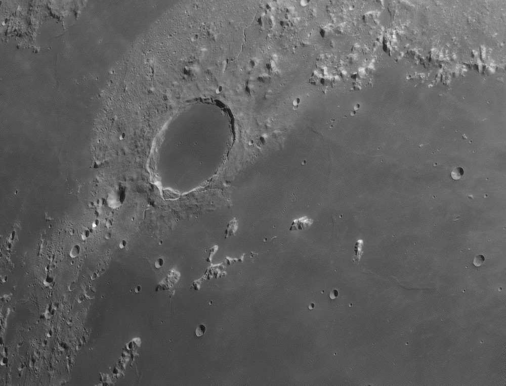

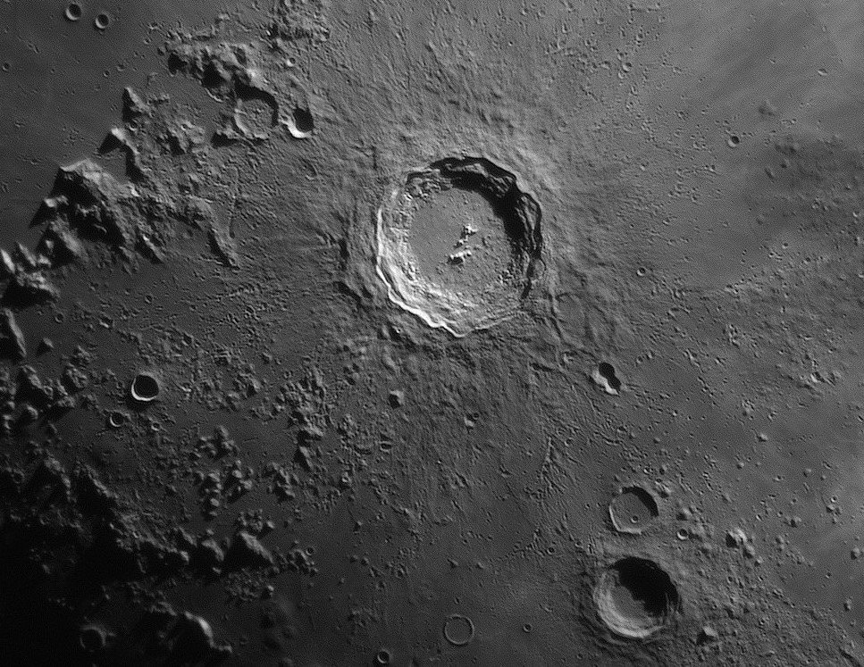

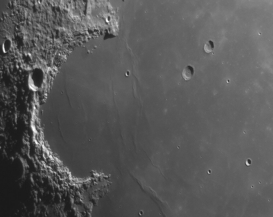

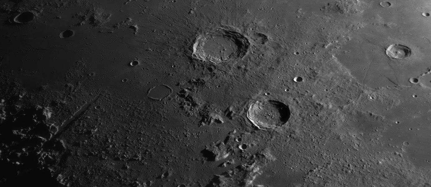

Bonne année à vous tous.....C'est le moment des bilans! Voici peut'être mes 5 meilleures images lunaires de cette année qui avait démarré sur les chapeaux de roue en février. J’espère que 2020 va être aussi fructueuse et que j'arriverai à "gratter" un peu niveau détails!! Images faites au foyer du C11 avec caméra zwo asi 120mm. Bonnes année et bon ciel à vous tous!

Merci guillaume! Pas de barlow c'est au foyer. J'utilise rarement la barlow car il faut des conditions tip top!!! et c'est rare.

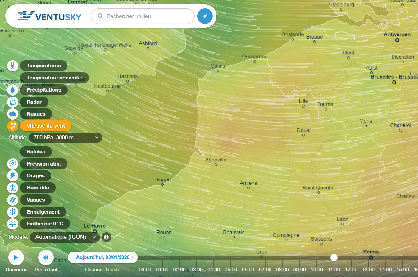

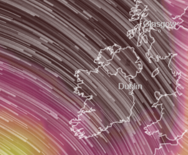

Pour t'aider dans cette tâche tu peux consulter le site Ventusky.
Tu choisis la vitesse du vent à 9000m au dessus de ta position.
Si c'est noir avec animation super rapide, turbulence garantie.
Si c'est plutôt bleu voir vert, et surtout que les couches à 9000m et 3000m se croisent alors là......c'est jackpot :)
Là ça va à peu près..

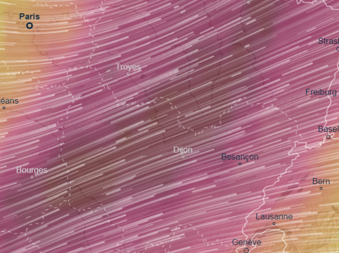

Là c'est mal barré:
Photos d'une précision impressionnante, bravo! Ont en prend plein les yeux, Cela donne envie d'investir dans une caméra pour le planetaire !! Si vous regarder bien ont aperçu le drapeau américain ainsi que la taille de la botte d'Armstrong dans l'empreinte de celle-ci ! Il faisait du 43 donc...
En tous cas Guy, des images qui font plaisir à voir et qui donnent envie.
De superbes conditions en effet en Février dernier. On aurait juste envie d'avoir ces conditions là toute l'année ;)
Très belles photos avec un très bon niveau de résolution. Copernicus et Clavius sont magnifiques avec un très bon niveau de résolution. Plato est pas mal mais montre beaucoup moins de craterlets. Pas facile. Il faut un très bon ciel et un instrument vraiment bien comlimaté et à température. Mais tout ça tu dois le savoir.
