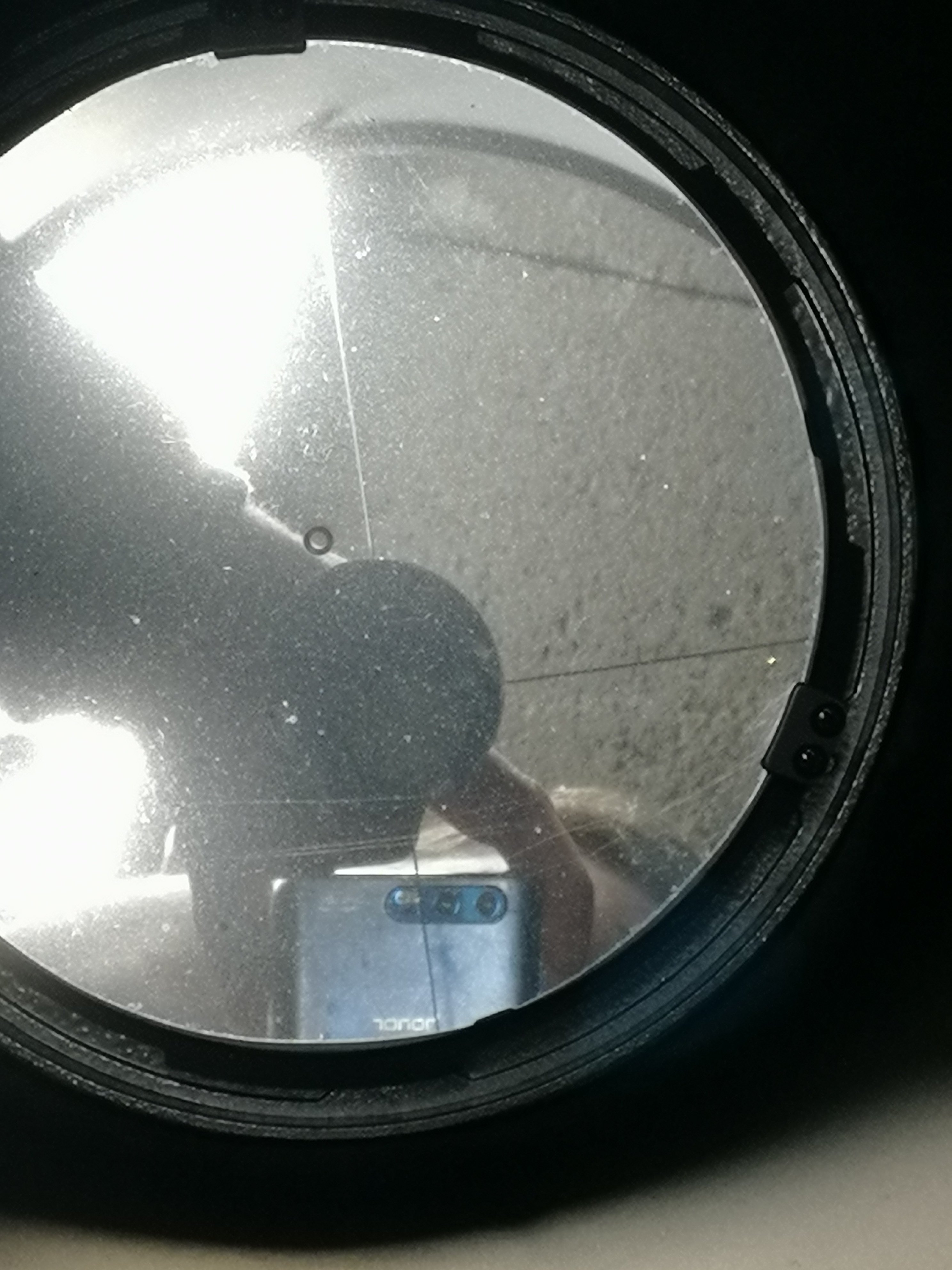

En regardant le miroir primaire de mon dob 250mm exposé à la lumière, j'ai remarqué des rayures presque parallèle.
Je ne sais pas pourquoi ça apparaît, ce n'ai ni des toiles d'araignée, ni des rayures causé par quelque chose qui est tombé.
J'ai l'impression que c'est cause a cause de la pression des pattes de serrage, car les rayures se situe entre 2 pattes, j'indique que je ne force pas les vis de collimation du primaire.
Voici une photo :
Difficile à dire . Je ne pense pas sûr cela soit gênant .
au passage il vaut mieux débrider ton primaire en dévissant un peu les cales. ( et laisser un espace permettant à une feuille de papier de circuler )

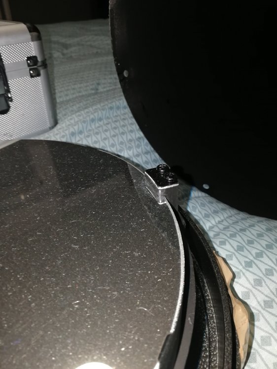

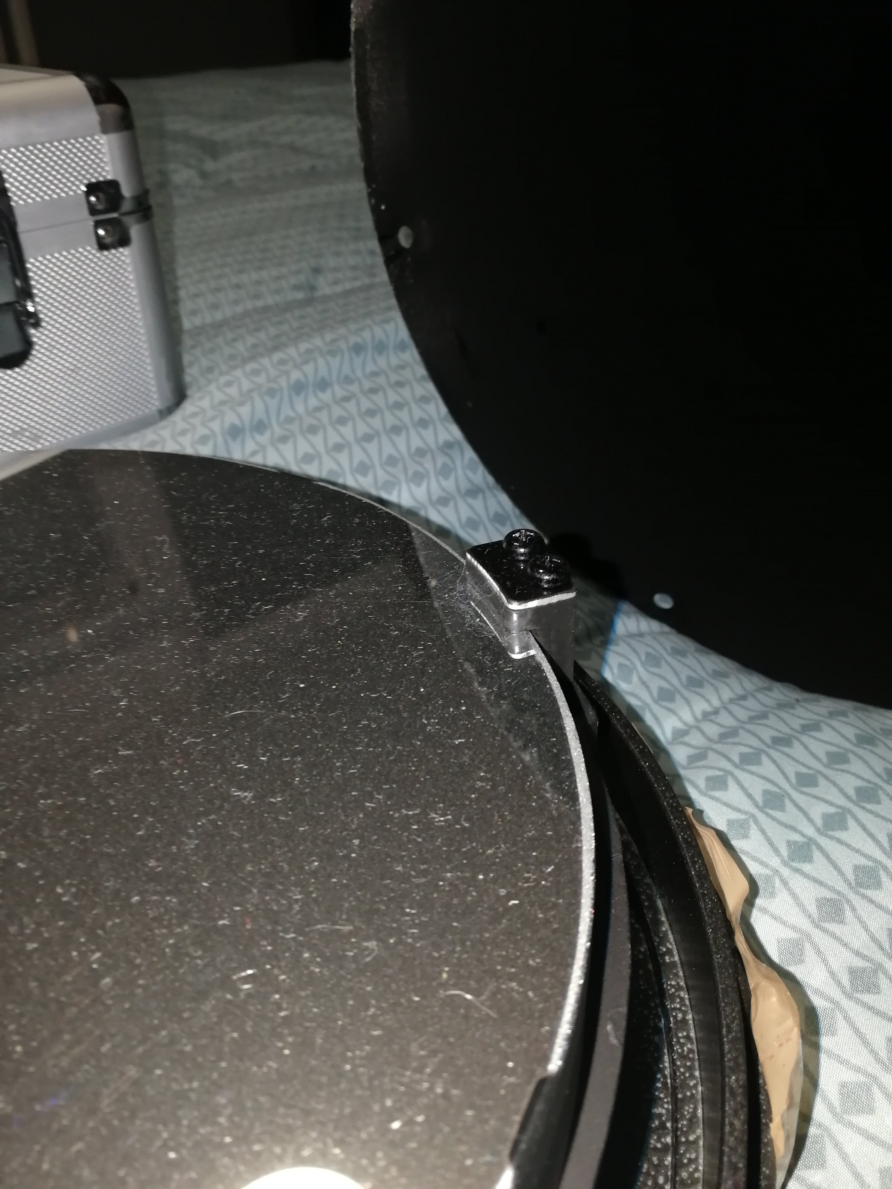

Mdr enfaîte, j'ai démonté pour la 1er fois le barillet, et c'est bien des toiles d'araignée, pourtant le tube est hermétiquement fermé quand j'observe pas, ça veut dire que les toiles d'araignée tombe du ciel.
La, je crois qu'un nettoyage s'impose.
Les vis des pattes de serrage n'était pas du tout serré.
