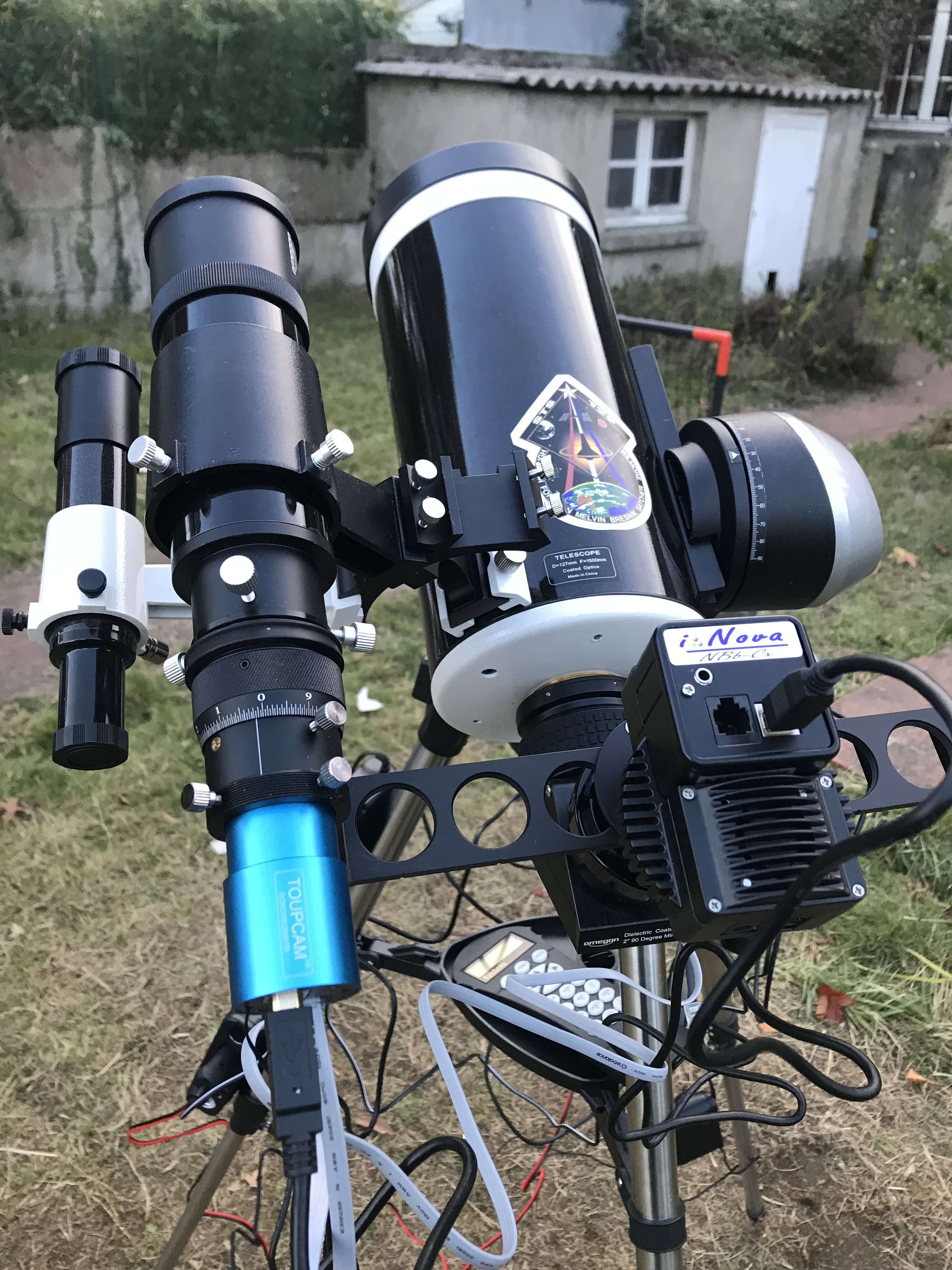

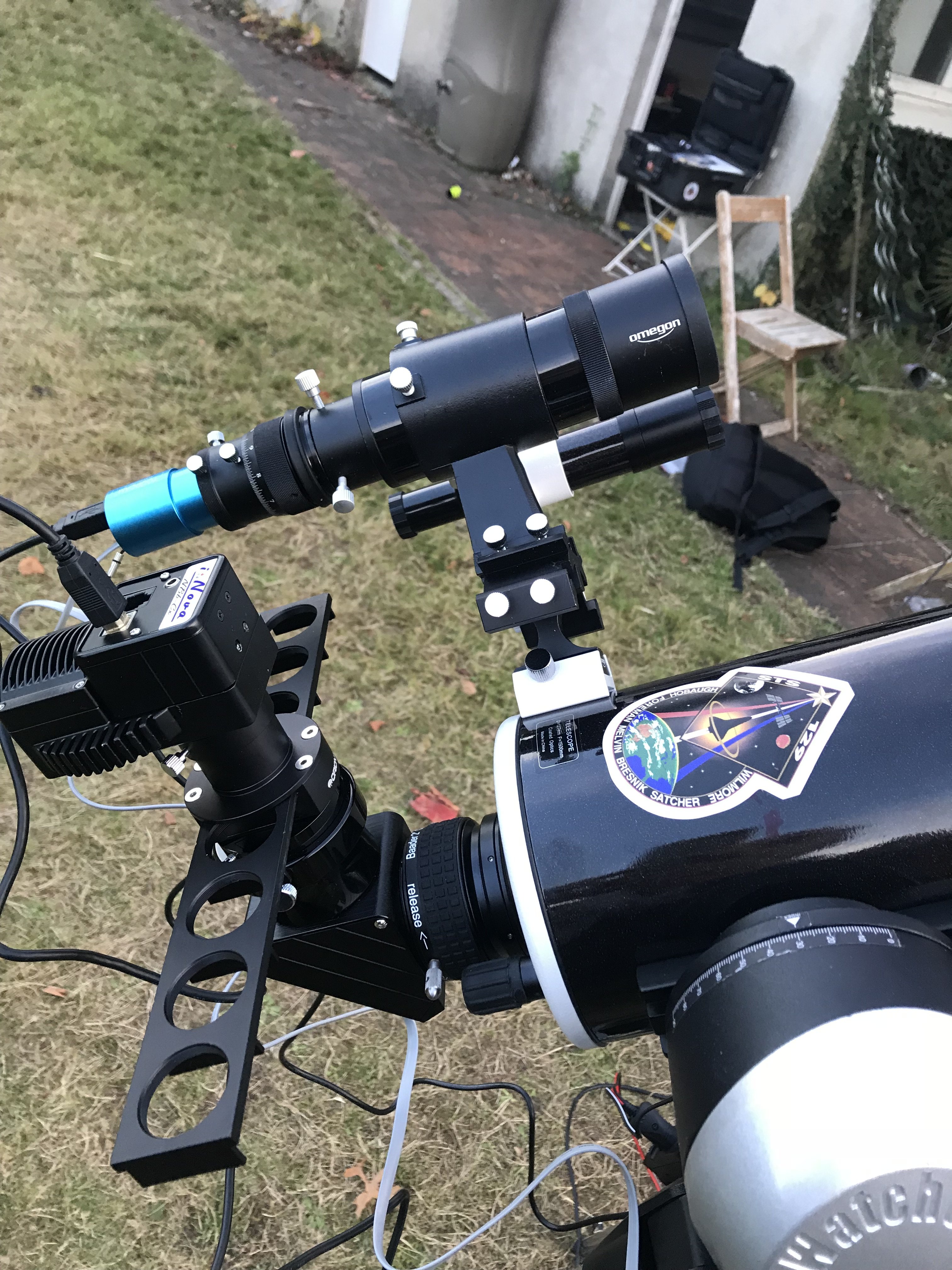

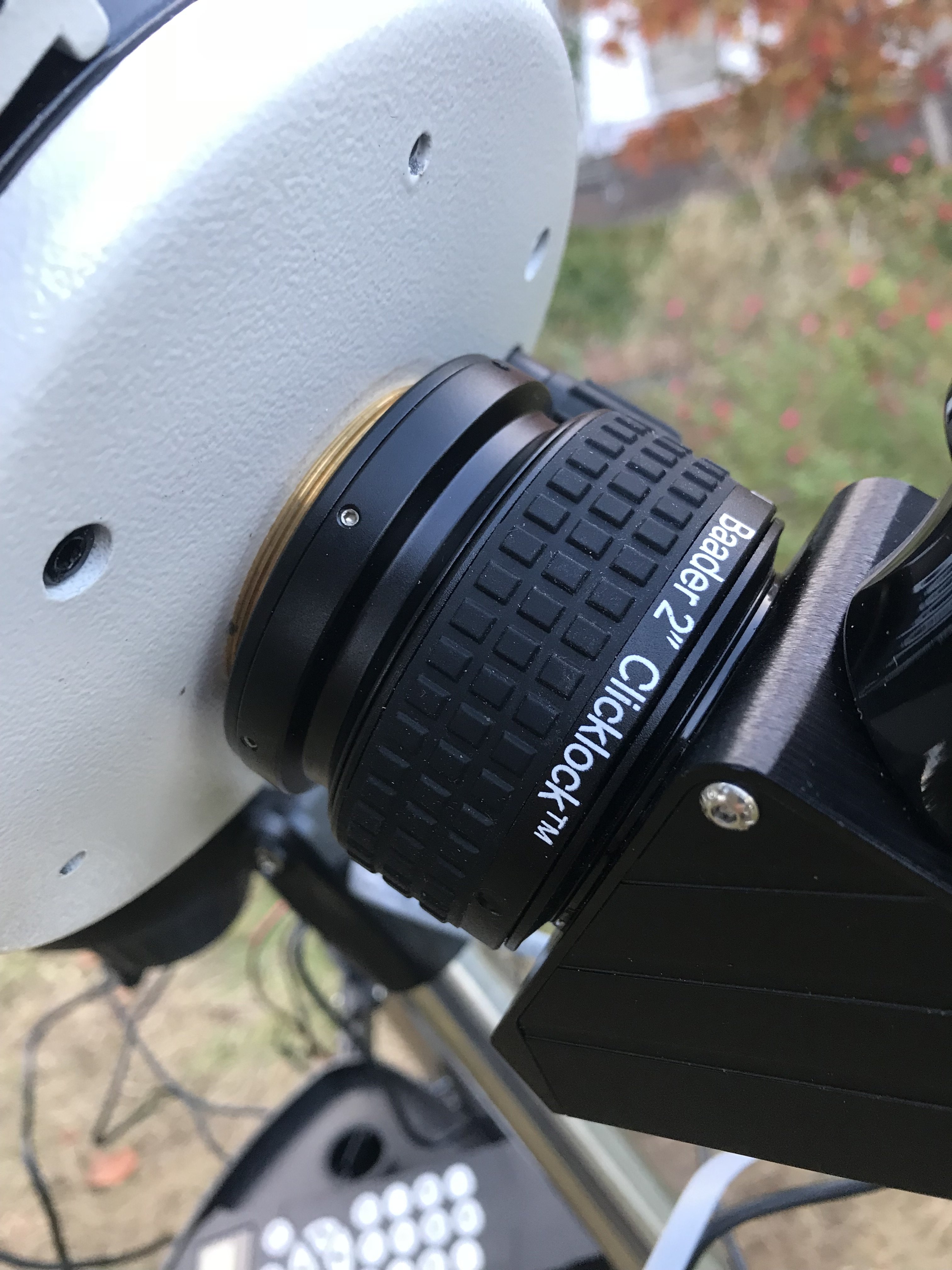

J'ai aussi un Mak 127 que j'ai upgradé en sortie 2" pour pouvoir y mettre mon RC TV Everbrite
cela donne ça IMG_3056.thumb.JPG.6439c35d13de5e63336e722fa7ee7cfc.JPG IMG_3050.thumb.JPG.e2def1a69cc193981e1dd249cd1cd490.JPG IMG_3059.thumb.JPG.fa65d1ba5b273b2e27360a092177c1f6.JPG

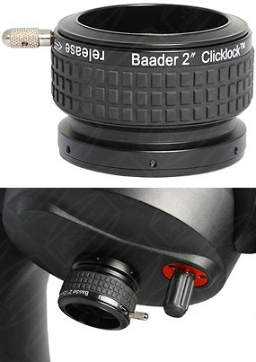

tu as besoin d'y visser deux éléments :
  1. une bague Geoptic convrtissant ton filetage de sortie SW en un filetage compatible SCT Bague de conversion SCT pour Mak Skywatcher-Celestronhttps://www.astronome.fr/produit-g30a188-bague-de-conversion-sct-pour-mak-skywatcher-celestron-Prix-35-euro-id-908.html
  2. un PO Baader Click Lock en 2" pour SCT Porte-Oculaire Click-Lock Baader Planetarium pour Schmidt Cassegrain Celestron, Meade 5''- 9.25'' https://www.astronome.fr/produit-ba2956220-porte-oculaire-click-lock-baader-planetarium-pour-schmidt-cassegrain-celestron-meade-5-925-Prix-73-euro-id-2316.html
