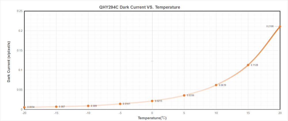

Sur ma QHY168c je fonctionne à -15° et j'ai fait une banque de dark-maitre sur cette base. Je fais aussi en général des poses plus longues, 3 ou 4'.
Voici les infos sur le courant d'obscurité pour la QHY294c donc l'IMX29420180811120748224.png divisé donc par 2 entre -5 et -15.

Merci pour ces infos. Comment est ce que tu mesures le dark current? Avec quel logiciel tu as réalisé cette courbe ? Pour les temps de pose, on m'avait dit sur ce forum avec cette cmos il ne fallait pas trop monter. Je suis ingénieur de profession et je n'aime pas ne pas comprendre le pourquoi. Il doit bien y avoir un optimum mathématique dans le temps de pose en fonction du bruit du fond du ciel par exemple...
Cela se trouve sur le site QHY. J'ai vu la même courbe pour l'ASI294 sur un autre site. Sur le site Altair il ne donne effectivement pas cette information semble t'il?
