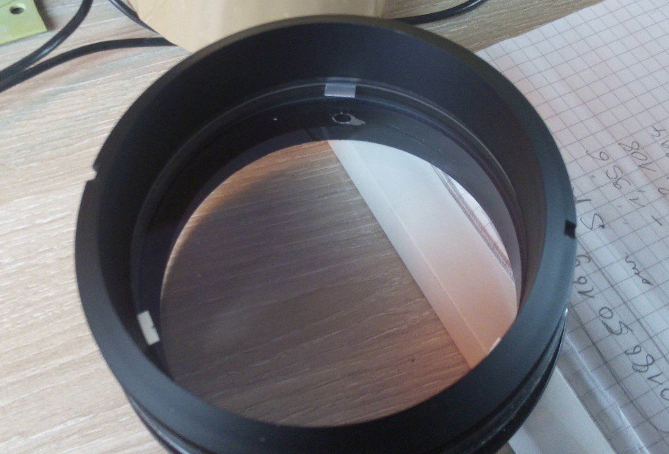

Parce que Bresser ne va pas se tirer une balle dans le pied en proposant un positionnement commercial conflictuel, Vixen chez eux c'est pour le segment haut de gamme.
Trop peu de personnes comprennent l'intérêt d'un niveau de qualité d'un achromat made in Japan plutôt que le ras des paquerettes pour un instrument de débutant.
La correction du chromatisme et l'utilisation tout azimuth (grand champ compris) est devenue primordiale dans le ressenti utilisateur
Un achromat made in china :
formage "hard" par découpage diamant sur verre qualité B, polissage minimal laissant de la fracturation de surface
pas de edging : c'est à dire pas recoupage diamétral des lentilles après alignement au banc
pas de réglage fin de l'entreverre par cales métal ajustées
-> tout ça c'est un gain élevé à cause des étapes semi-manuelles nécessaires
prix pour un 80mm : même pas 1/3 de l'instrument, cellule plastique comprise
Un 80mm, conception quasi-athermique, dans sa cellule, fait dans les règles de l'art c'est ~200€ prix minimal sans marge constructeur.
Chromatisme : réglage ok (entreverre et cales), le violet est perçu par la caméra, quasiment pas par l'oeil (sensibilité différente).
Coma : annulée (edging fait proprement). Astigmatisme : ben c'est pas une patate, difficile à dire que ce n'est pas circulaire.
Anneau de diffraction bien séparé. Peu de diffusion, reflets : ce n'est que du mono-couche mais faut chercher...
Au focus, c'est jaune-orange (parfait pour du f/12.5), le vert apparait plus sur le premier anneau, c'est à priori normal. Un bon espace noir propre dans le creux d'Airy.
On voit du 3eme ordre, probablement du aux cales mais ça devient compliqué à chipoter dans les derniers % de strehl que l’œil a du mal à distinguer à ce niveau.
Un peu de spikes et d'aberration sphérique, dont on ne sait pas trop si l'oculaire en provoque. L'objectif n'est pas parfait mais il a un niveau bien au-dessus des pâquerettes.
IMG_20191125_100352c.jpg.33c3753f1b3baee5a12a067e46380f1c.jpg80-1000-basic-star.jpg.946a3da3268328802fc8a36fe5cb6df1.jpg
