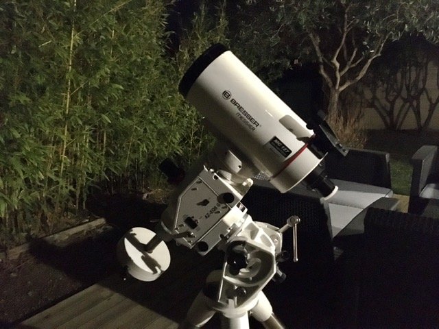

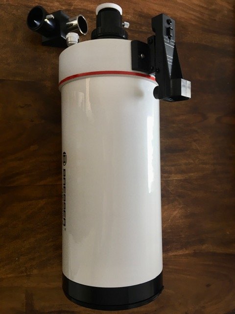

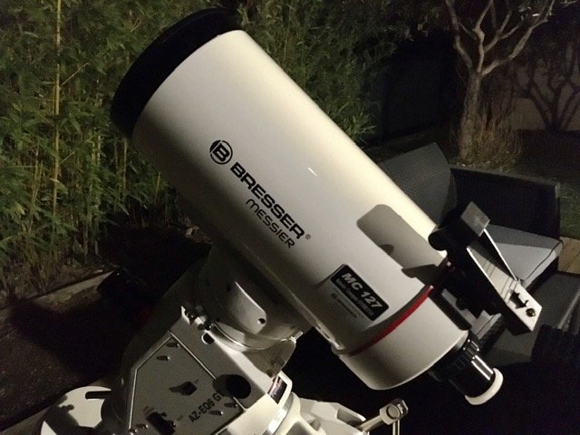

Je vous fais un petit retour du nouveau venu que j'ai acquis principalement pour observer la Lune, faire un peu de planétaire et de CP
Il s'agit d'un modèle Maksutov 127/1900 donc avec un FD de 15 que j'ai choisi après avoir hésité sur le SW127 au FD 11.8. J'ai pris celui au FD le plus long à mon sens qui respectait mieux la "philosophie" du Mak. Acquis chez Pierro Astro, ce dernier m'indiquait qu'à son sens l optique était mieux traitée.
Il a fait son premier test sur l AZEQ6 qui me sert habituellement à imager. (elle n'a pas eu mal au dos :be:) Ces petits instruments peuvent passer bien entendu sur des montures de type EQ3, à mon sens ils sont mieux sur des montures azimutales pour l'observation.
Le bresser inspire la qualité de fabrication, ayant eu un MAK 180, j'avoue mais c'est peut être un ressenti qu'il me semble mieux "fini" (ou alors je préfère le blanc :)).
Le bouton de mise au point bien qu'assez fin, est pratique et en prime très précis. (beaucoup plus même que le bouton de MAP de chez SW) Je pense que c'est du à la molette, on obtiens plus facilement la bonne MAP.
2 choses cependant qui ternissent un peu le tableau, le chercheur point rouge bon à jeter (comme 99% de ce qu on voit en entrée de gamme) et le RC en plastique (j'ai acquis un Orion diélectrique mais qui est arrivé après ce premier test)
Notons cependant que le miroir du RC de base est bien monté et bien aligné. (Mais il est préférable de changer le RC pour avoir un bon rendu)
Le Mak fonctionne en sortie 1.25 et on peut y monter les accessoires d un SC. (pratique)

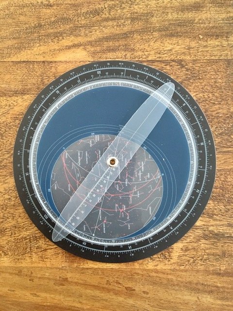

Il est livré avec un plossl 26 50 degrés, dans la moyenne, une carte du ciel assez amusante , si on s'y connait un peu on la fera fonctionner , mais un débutant sera assez déconcerté. Le logiciel stellarium en CD rom. (faut il avoir un lecteur de CD rom)
Donc mon avis serait de se passer de ces petits gadgets et de livrer l'instrument avec un chercheur qui fonctionne. (un petit 6/30 par exemple ou 8/50)  quitte à le vendre un poil plus cher. (il est à 349 euros)
Quelques images
Test sur la Lune et M42
Signalons l'absence de shifting, même imperceptible c'est un très bon point, j'en avais un peu sur le 180, je me rend compte ici que j'en avais voir pas mal vu que sur le BRESSER il n'y en a aucun ce qui est confortable.
Je l'ai fais fonctionner avec l oculaire de base et du plossl 32 et 15 donc des oculaires simples. Je vais acquérir des extrat flat ou des BST.
Première impression sur la Lune, c'est vraiment très bon, je suis resté scotché un bon moment. Le ciel était bon avec cependant un peu de turbu visible sur la circonférence lunaire avec quelques vaguelettes avec l oculaire de 32 grossissement 60.  Par contre une finesse incroyable, un relief dans les cratères et un facilité de MAP qui aide réellement.
A ce grossissement la Lune entre totalement dans le champ et c'est un beau spectacle.
Avec un 15 soit 1D c'est tout aussi bon mais trop de turbu hier soir avec un jetstream élevé.
Pour ce genre d'instrument un étagement entre 8 et 30 et un bon choix.
La collim est bonne , tant mieux car à priori sur ce modèle c'est assez coton à régler et il faut démonter l'arrière pour avoir accès au vis de réglage.
Un petit coup d'oeil sur M42, le trapèze est résolu avec des étoiles comme des aiguilles dans le 32, du contraste (c'est vraiment un plus des MAK je trouve) Mais je dois changer ces plossl car le bord du champ déjà pas très large est décevant. J'avais des BST sur le 180 ils sont parfait et tout le champ est plat.
Donc premier essai concluant, ces petits mak sont bien construits et je trouve que l'on en parle pas assez comme premier instrument alors qu'ils donnent de très belles images en planétaire et que beaucoup d' objets du CP leur sont accessibles.
A choisir un MAK 127 je pense que le Bresser face au SW est un bon choix.

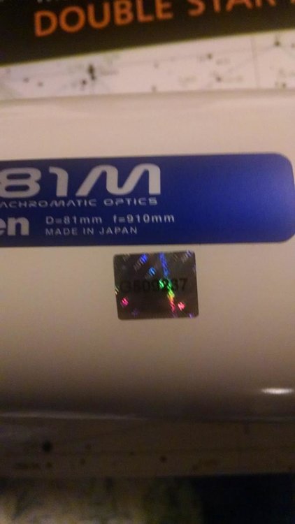

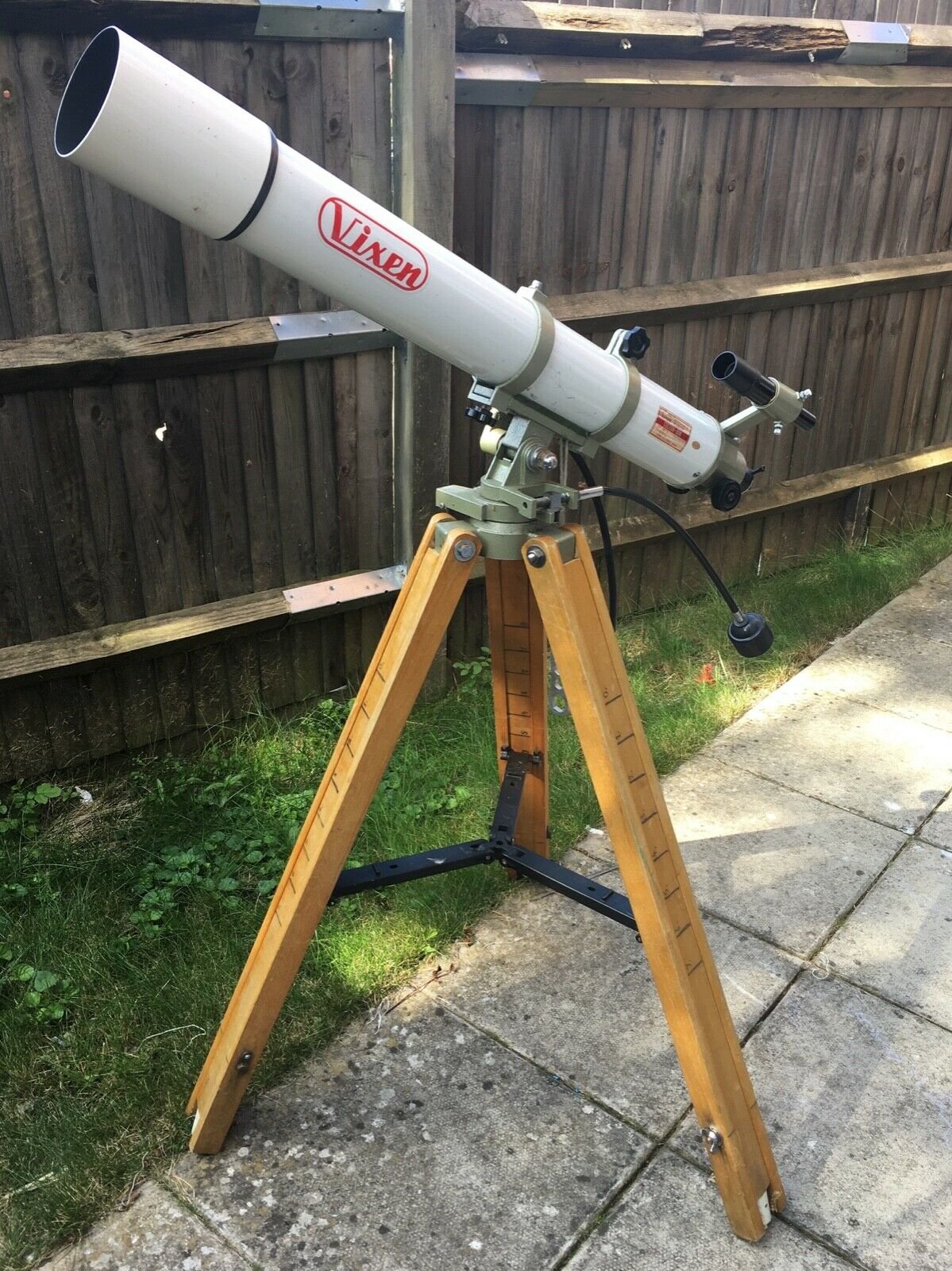

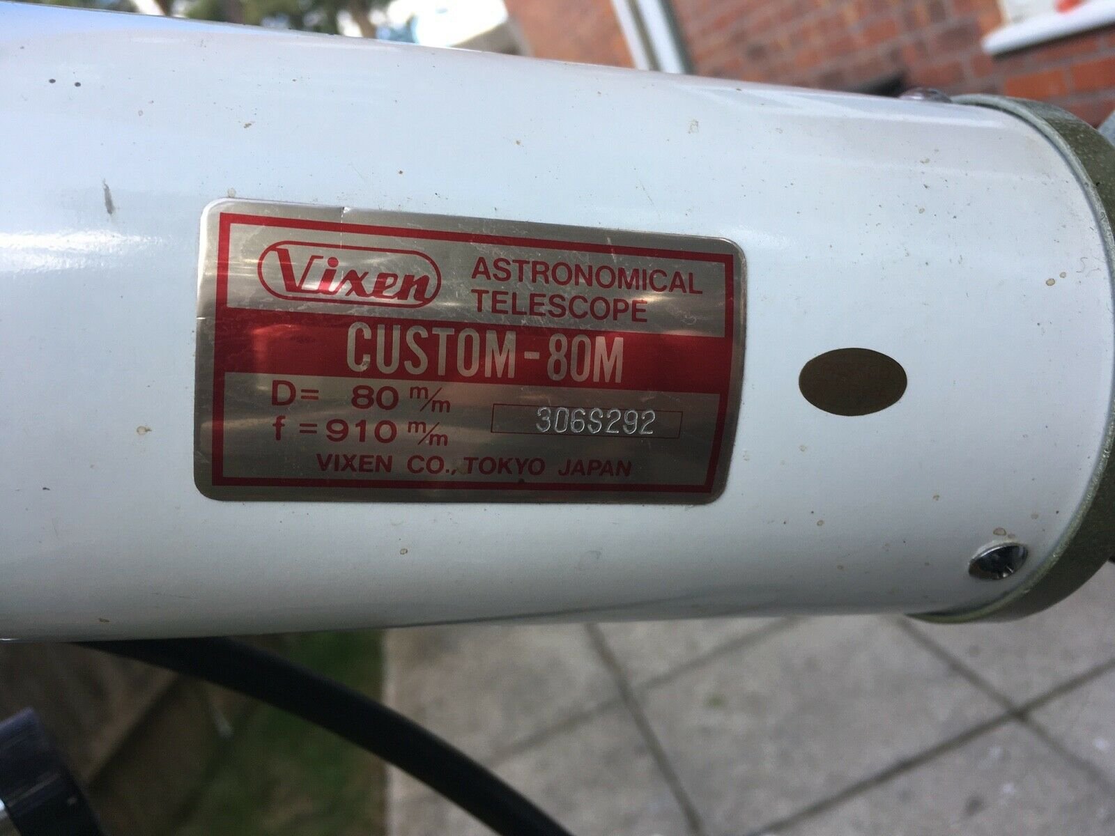

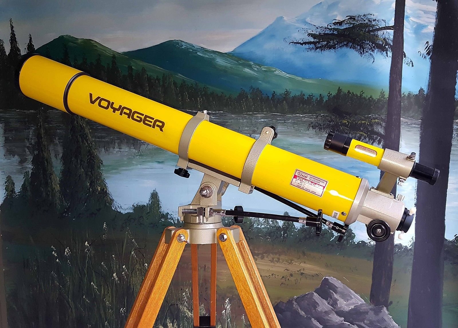

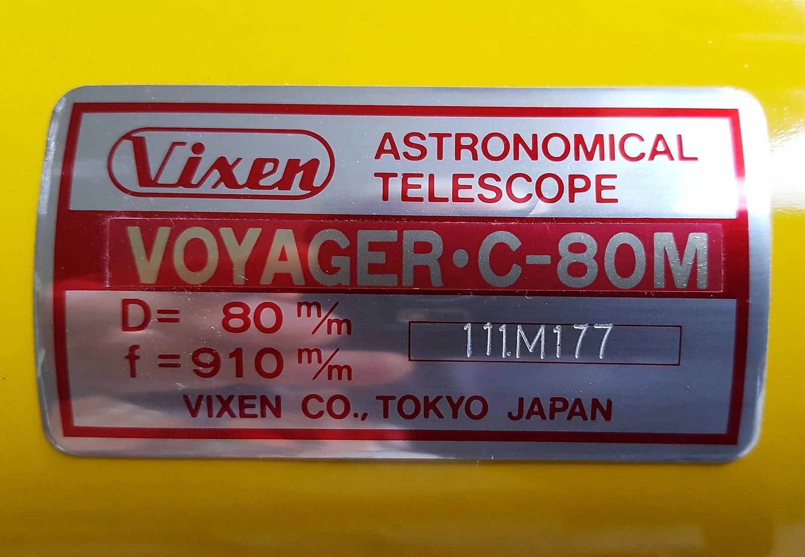

la Vixen 80M ne se fabrique plus - son test http://www.dark-star.it/astronomia-articoli-e-test/test-strumentali/vixen-custom-80m/
En voilà deux exemplaires, sachant que la Voyager C80M (la jaune) se trouve difficilement :
s-l1600.thumb.jpg.55baedb0c4ff116daa78ba65291ff2ca.jpg 1886136214_s-l1600(1).thumb.jpg.a61eeb8960c7c38854e6ffbf3bfa1bcd.jpg
1924903866_s-l1600(1).thumb.jpg.2debe6ee10534ff5d593ee5a1705115e.jpg 1882467818_s-l1600(2).thumb.jpg.cf52d4ec5daa40628d0b2ef7a76f7482.jpg
En efft, la A81M est nippone :
Résultat de recherche d'images pour "vixen a81m" Résultat de recherche d'images pour "vixen a81m"
La A80MF est fabriquée en Chine sous contrôle Vixen :
Résultat de recherche d'images pour "vixen 80mf"
En revanche, les Custom 80M ou Polaris (Super Polaris) 80M ont des lentilles supérieures en qualité que les versions modernes

J'ai deux vielles achro japan à la maison, sur une 80/910 on voit un très léger liseret et sur une 80/1200 je n'ai pas de chromatisme mais ca commence à faire long.
La 127/1200 de chez bresser est à mon sens pas mauvaise non plus si on a la monture qui passe et qu'on peut la stocker.
