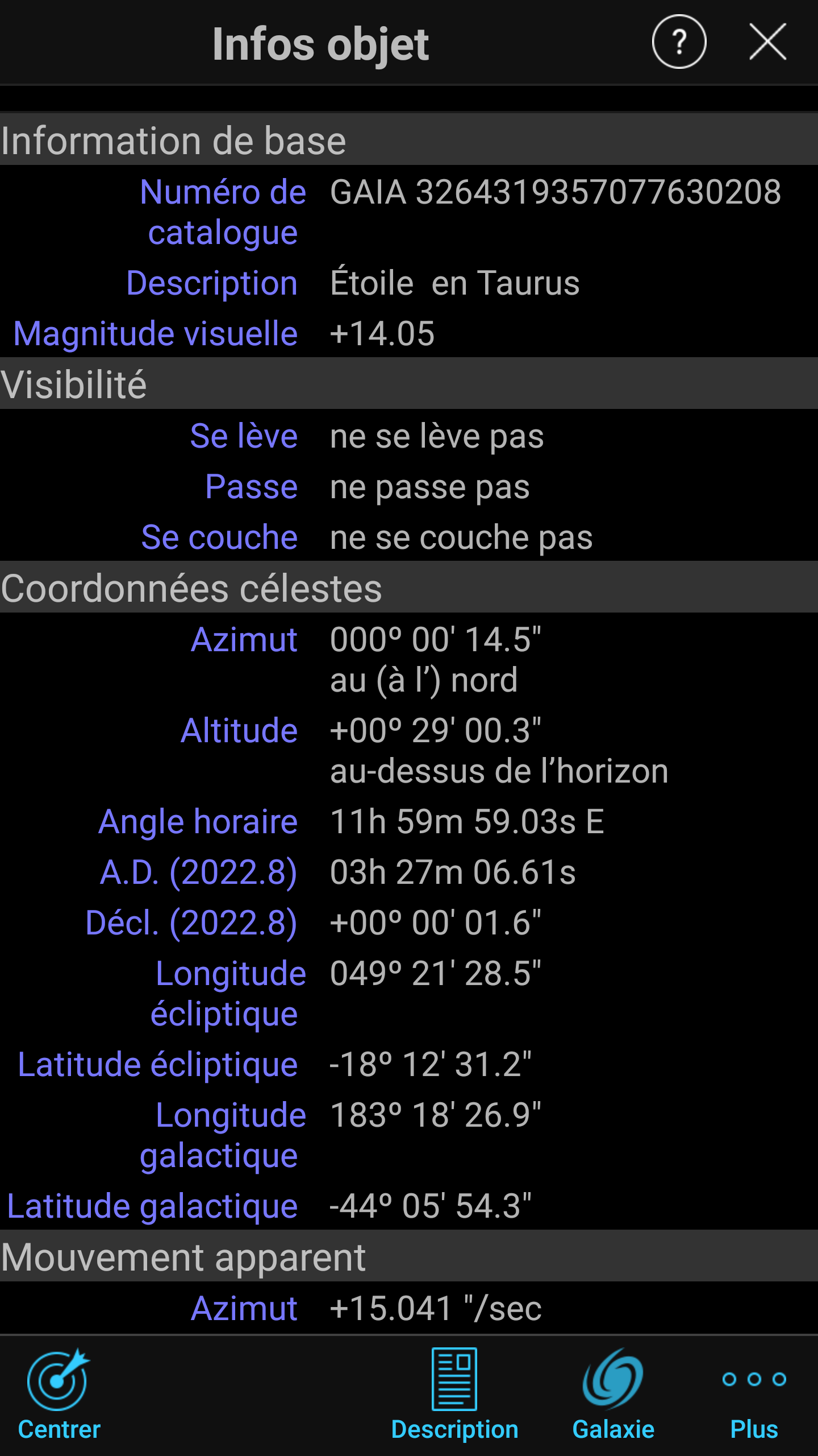

Je faisais quelques expériences en astrometrie sur l'application skysafari 6 pro. Je me suis positionné à l'exact pôle nord. Et je me suis dit que l'équateur céleste allait fouler la ligne d'horizon partant de ce point de vue.
Mais cette étoile dont je vais vous parler qui se situe casi sur l'équateur céleste, passe (à peu de choses près ) un demi degré au dessus ..
Je vérifie et effectivement...
"GAIA 3264319357077630208" a une déclinaison1.6" mais visible au dessu de l'horizon de 29' 00.3".
.... ce petit écart ne représente peut être rien... mais cela m'interesse de savoir à quoi il est dû....
Quelqu'un a une idée?
Merci d'avance!

Je ne connais pas ce logiciel mais je pense qu'il tient compte de la réfraction atmosphérique qui relève la hauteur apparente des objets célestes. Donc c'est normal qu'une étoile située à l'équateur soit un plus haute que l'horizon vu du pôle nord.  (je souligne pour Toutiet ;)).
