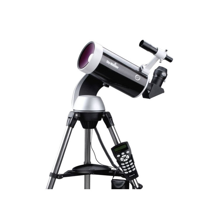

je te conseillerai plutôt un Mak127 sur monture AZGOTO d'après les paramètres qu tu donnes : regardes ci-dessous en cliquant sur les deux fen^tres tu y verras des infos sur le Mak127 qui est aussi un de mes tubes favoris !
Rebonjour,
pour 498€ (en soldes) tu peux avoir telescope-maksutov-skywatcher-mak-127-1500-goto.jpg https://www.promo-optique.com/fr/telescopes-maksutov/75491-telescope-maksutov-skywatcher-mak-127-1500-goto
voilà d'autres avis d'astrams débutants avec ce tube https://www.astroshop.de/fr/telescopes/telescope-maksutov-skywatcher-mc-127-1500-skymax-bd-az-s-goto/p,14987#tab_bar_2_select
Pour moi cela est mieux qu'un Dob même de diamètre supérieur pour débuter car avec le Mak127 :
  1. pas de collimation à faire à chaque sortie ou après un transport
  2. sa taille est réduite et donc facilemnt transportable
  3. c'est la meilleure formule optique pour le planétaire : plus de détails, de finesses, les images sont ciselés !
  4. la version SW est assez polyvalente car avec sa focale de 1500mm tu peux aussi faire du CP !
