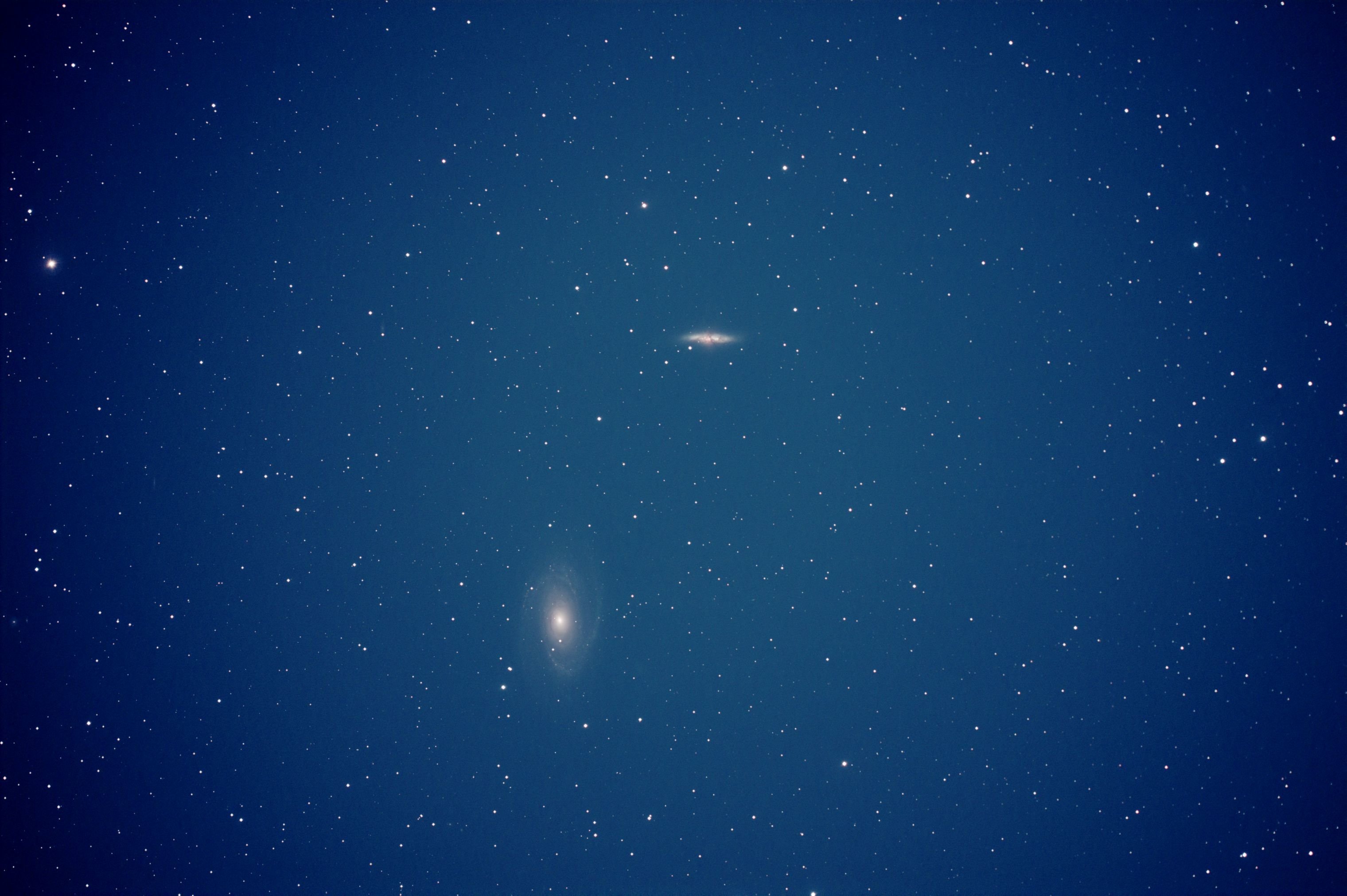

J'ai une question concernant l'utilisation d'un filtre anti-pollution lumineuse avec l'Hyperstar. J'ai un C9 avec Hyperstar que je commence à appréhender. Je photographie depuis ma campagne mais même ici il y a un fond de pollution lumineuse qui, sans filtre, est très visible sur mes photos saturées en jaune. J'ai donc essayé plusieurs fois d'utiliser un filtre Baader UHC-S L-Booster. J'avais des doutes au début, mais maintenant j'en suis certain: ça ne fonctionne pas bien: ce filtre crée des reflets autour des étoiles lumineuses (bien visible) mais aussi un halo lumineux au centre que les flats ne peuvent pas corriger (pour vous donner une idée voici un stacking AVEC flats, on a l'impression que c'est sans).
Je n'ai pas ce pb si je n'utilise pas de filtre: en fait la moindre étoile un peu lumineuse va diffuser. Bref, le Baader a beau être un filtre "visuel et photo", il n'est pas adapté. Ma question est donc, existe-t-il un filtre CLR plus adapté à l'hyperstar ? Je précise que je capture avec une CCD couleur (QHY8L-C). En attendant je vais continuer à shooter... mais sans filtre, pcq avec le peu de nuits potables cet hiver, je n'ai pas envie de les gâcher :)

Il ne faut pas prendre un filtre avec des bandes trop étroites, car elles se décalent quand l'angle d'incidence des rayons augmente.
Pour les flats, pas évident. Il faut un écran à flat assez large.
Ce qui marche le mieux, c'est sur le ciel avec l'hyperstar. suivi coupé, on vise l'équateur et au sud et on en prend une cinquantaine, niveau entre 1/3 et 2/3 de la dynamique max. (2/3 au centre max et 1/3 dans les coins min idéalement)
Starizona m’a conseillé soit le IDAS LPS D2, soit le Optolong L-Enhance. J’ai pris les deux ;)
Ils ne posent pas de problème à f/2.3 sur mon C9 (pas vu de décalage de bande spectrale puisque c’est le principal souci avec un angle d’incidence aussi élevé) mais par contre ils mangent beaucoup de signal, ce qui oblige à revoir ses gains, ses offsets, et surtout ses temps de pose (avec tout ce que ça implique).
C’est particulièrement le cas avec l’Optolong qui est vraiment brutal (mais efficace : la pleine Lune ne lui fait absolument pas peur). Selon ton niveau de PL, un filtre laissant passer un peu plus (par exemple le L-Pro) sera peut-être plus facile à travailler ?
