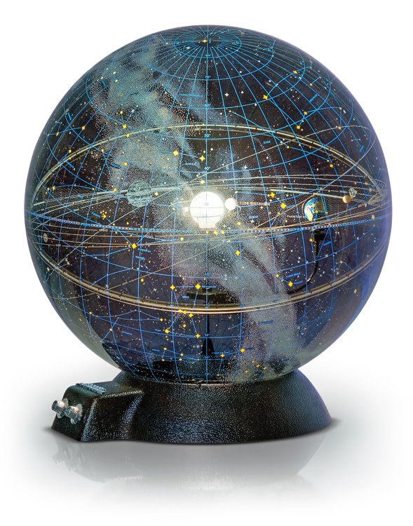

tu as plus sérieusement des outils plus pro :
das-original-baader-planetarium-4bd.jpg https://www.baader-planetarium.com/de/das-original-baader-planetarium.html
Ah sympa, je connaissais pas !

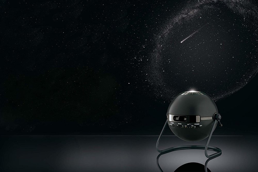

j'ai le Star Theatre de Sega Toys (qu'on peut trouver chez Nature & Découverte, ils m'ont même proposé des démos avant de l'acheter).
D'un point de vu du vocabulaire, c'est un stellarium, pas un planetarium parce qu'il n'y a que des étoiles, aucune planète. C'est un projecteur avec un disque qu'on peut changer (de base l'hémisphére nord avec ou sans les dessin des constellations), il existe d'autres disques. L'image est très jolie et fine, sur un plafond ça fait un superbe effet, on se croit en train de regarder le ciel dehors sans nuage et au chaud. Néanmoins, sur le bord de la projection, les étoiles sont moins rondes et pas ponctuelles, il n'y a qu'une lentille pour faire l'image  à 180°, il ne faut pas trop en demander.
Le module qui projette aléatoirement des étoiles filantes n'est pas très réaliste mais heureusement ça se désactive.
Dans la version de base, on ne sait pas quelle jour et heure on projette, mais il existe une version on peut mettre la date et l'heure voulue.
On peut activer la rotation, qui est assez rapide et non réglable, ce n'est pas fait pour simuler le déplacement du ciel en temps réel, juste pour faire joli.
C'est fourni avec un poster avec le client et pleins d'informations.
Ca dépend donc ce que vous recherchez:
- pour une chambre d'enfant (ou d'adulte 🙂 ) le soir pour se détendre c'est très beau (il y a un minuteur pour couper automatiquement après 15, 30 ou 60 minutes)
- le ciel réel est projeté donc on peut s’entraîner à reconnaitre les constellations (enfin si on a un plafond sphérique pour éviter les déformations), si c'est pour montrer à des novices ou expliquer le ciel c'est bien
Au final, j'en suis très content.
Voilà

Bonjour! un grand merci pour votre avis. En effet, votre description confirme ce que je pensais.
Les modèles Sega Toys ont l'air plus réalistes que les autres.
Les modèles Bresser, National Geographic, et Kosmos ont l'air identique (clone).
