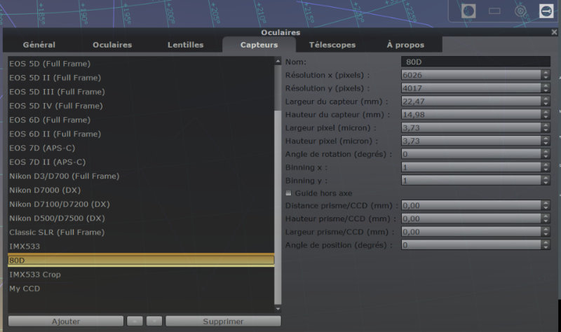

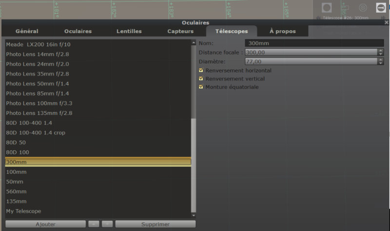

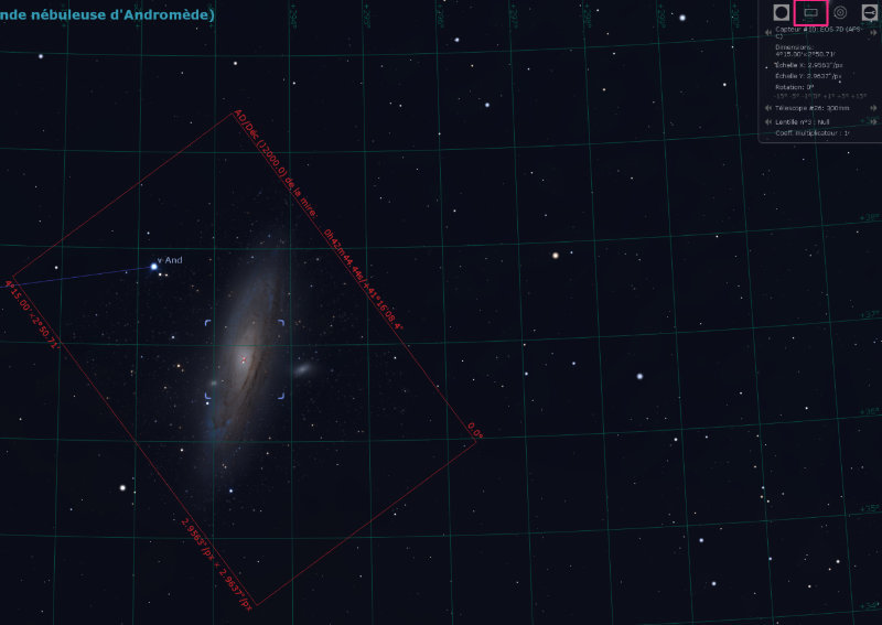

Dans stellarium, dans les menus en haut à droite, en cliquant sur la "clef à molette" tu peut renseigner la focale et la taille de ton capteur.
En cliquant ensuite sur le rectangle le champ couvert par la combinaison des 2 est affiché sur l'écran et te permets de simuler ta photo.
Tu parle bien de ça ?

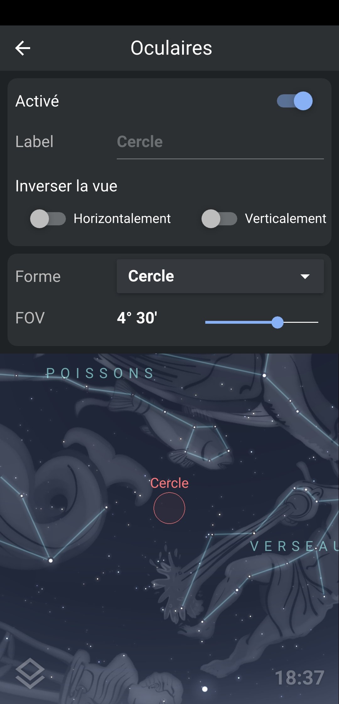

Je faisait référence à ça :
Mais du coup j'ai un gros doute sur le résultat obtenu 😞 J'ai du me planter qqp dans les valeurs.
Pour vérifier tu peux prendre une photo de ton écran et l'envoyer à https://nova.astrometry.net/upload
Il va te donner les vraies valeurs de champ couvert.
J'utilise la version mobile, j'ai réussi a trouver le FOV pour le 135mm mais l'appli ne permet de monté a plus de 10 en FOV. un petit mail au concepteur de l'appli et il ma répondu qu'il étendre la valeur FOV de l'appli.
