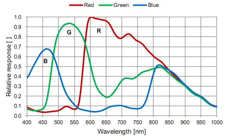

il y a 12 minutes, manu33 a dit :
Bien joué Seb, IR850 est décidément bien adapté... faut que je me le prenne un de ces quatre celui-la :)
Manu
Tu peux le prendre chez Zwo.
Ils l'ont créé spécialement pour la 224mc.
Si tu regardes les courbes d'absorption du capteur en R, G, B, tu remarqueras que les 3 courbes.....se rejoignent à....850nm....bingo.
Les 4 pixels RGGB répondent avec la même intensité.
En lunaire pas encore été trop convaincu.
Mais avec Vénus, ça rentre déjà pas mal dans l'épaisse couche nuageuse.
Et en plus il n'est pas cher du tout.
A commander directement sur le site de ZWO.
Souvent c'est expédié depuis la Hollande ou l'Allemagne. Donc ça va assez vite.

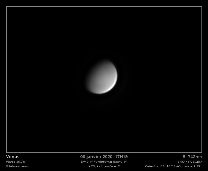

Il y a 11 heures, sebseacteam a dit :
C'est pas tellement la résolution qui m'embête avec le 850nm.
C'est plutôt l'aspect de l'image, niveau luminosité / contraste.
Y a qque chose que je n'arrive pas à bien paramétrer.
Peut être jouer avec le gamma?
Je ne vois rien qui cloche sur l'image, c'est une image IR de Vénus tout à fait conforme :)
Le gamma, jamais tu ne toucheras...
Il y a 4 heures, CPellier a dit :
Là pour Vénus ça va, je suis d'accord.
Je parlais plutôt des tests que j'avais fait en IR850 sur la lune.
L'aspect général ne me plaisait pas.
Pas trop retenté depuis.
Il faut dire que le temps en ce moment ne permet pas trop de tester 10 filtres sur la même soirée 😆
