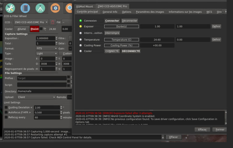

J'ai rajouté dans mon profil une camera ZWO.
Quand je démarre ce profil dans Indi j'ai bien l'onglet qui correspond à ma caméra, les différents champs sont bien remplis.
Quand je prends une photo, j'obtiens les résultats suivants :

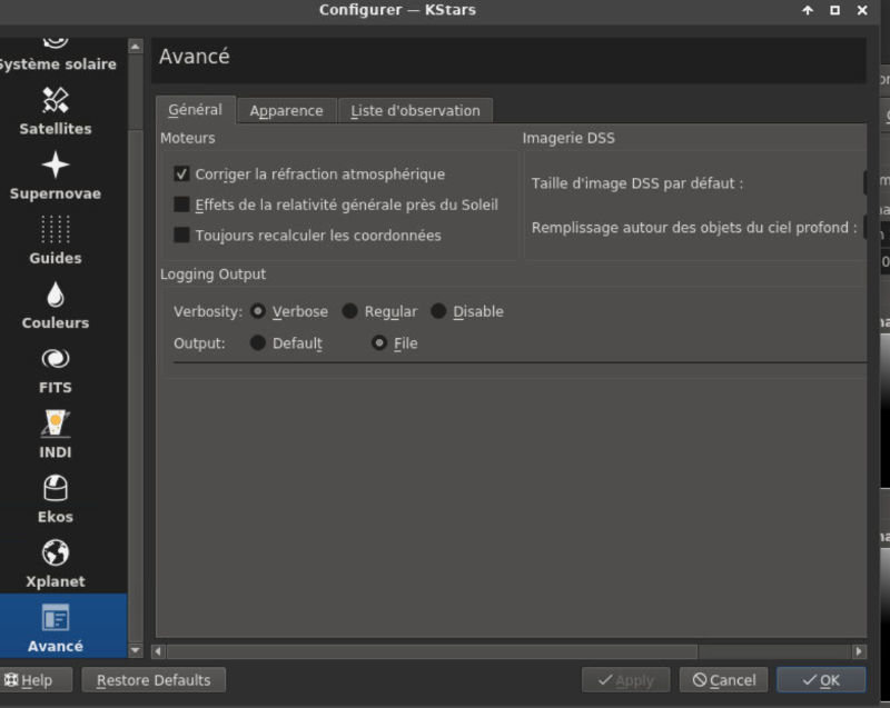

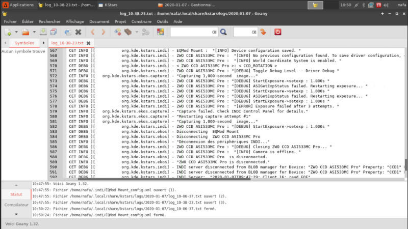

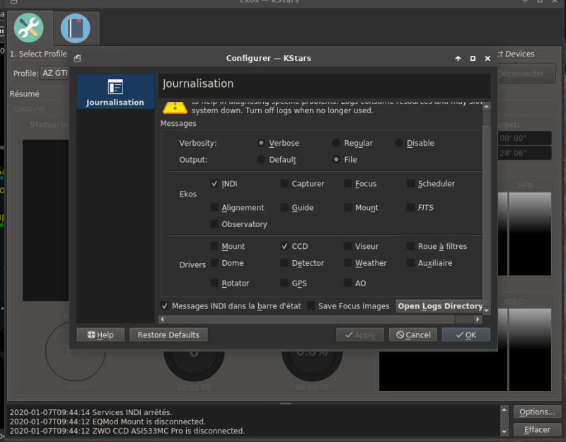

J'ai bien essayé de configurer les logs pour avoir des traces mais j'ai du louper qqch.

Bonjour, essaye de voir si l'augmentation du temps d'exposition corrige le problème (de mémoire, il y avait un soucis sur les courte durées < 10 sec).

Le message "No previous ..."  est normal  si tu n'as pas sauvegardé les options un première fois.
Pour les options de log, tu as oublié de cocher Ekos -> Capturer.
Après, le problème ressemble étrangement à un problème USB. Il faudrait regarder les débits sur les ports USB. Je crois qu'il y a moyen de moduler cela dans le dernier onglet de la caméra dans le gestionnaire de périphériques. Après, il se peut qu'il y ait eu une mise à jour très récente du SDK ZWO qui fait que l'image Nafabox est décalée par rapport aux derniers pilotes EKOS/ZWO. La solution serait peut-être de connecter ta tinker sur le net et faire une update de kstars-bleeding.

Effectivement il faut repasser dans l'onglet option pour enregistrer, ça c'est réglé. 🙂 et c'est important pour la suite.
Citation
Je l'ai rajouté mais ça ne change rien 😞
