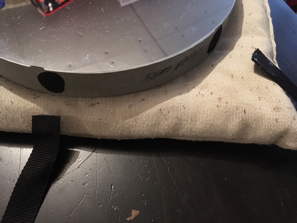

Je découvre une nouvelle surprise sur les Dobsons Explore Scientific.
Pas de pattes de retenue du miroir primaire. Seulement 3 sangles nylon collées sur la tranche du miroir.
Heureux dans mon malheur je m'en aperçois avant que le miroir tombe.
Evidemment la colle ne tient plus car comme chacun le sait, coller du nylon c'est mission impossible.
Accessoirement je ne fais pas du tout confiance au système. Je cherche donc une solution.
Auriez vous des idées ?
Y a t il un moyen simple de greffer des pattes de fixation avec de l’accastillage trouvable en magasin de bricolage ?
A défaut : Y a t il une colle ultra spéciale / ultra fiable qui existe ?
Je vais leur faire un mail également. Pour les féliciter.
Espérons que le 500 n'est pas collé à la pâte à fixe !

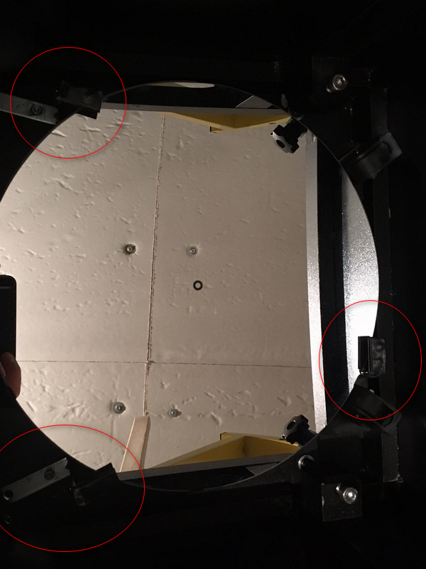

Par contre je confirme ça tient très bien le miroir... Je me suis fait une petite frayeur en baissant trop le dob la première fois. J'ai vu flou mais les fixations ont tout très bien tenu.
Bon du coup j'ai mis des équerres en "S"
On peut les pivoter pour sortir le miroir. Voire changer la hauteur en jouant sur les trous.
J'ai protégé l'affleurement au duct tape.

Le collage n'est pas stupide s'il tient bon... les sangles ont surement un peu de mou et ne créent pas de tension dans le verre.
Pur les ates en L ça marche bien évidemment, fais juste gaffe d'aoir laissé un jeu suffisant pour la colim !
Dans le strock on a des pattes sur le miroir, mais elles pivotent pendant l'utilisation, et on les place et on bride au rangement, c'est surement l'idéal
