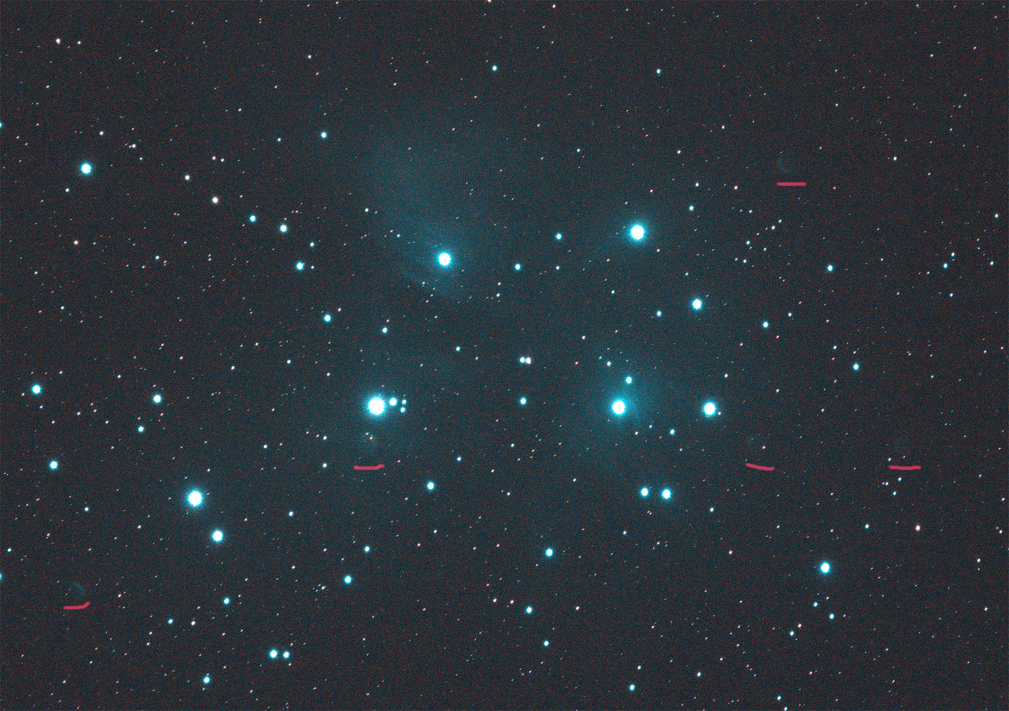

J'ai acquis à noël une lunette William Optics Z73 (d73 f430) avec son flattener associé.
Je n'ai pu la tester uniquement qu'une fois pendant 2h, le temps d'un trou dans les nuages.
Mon setup : WO + Start Adventurer + Nikon D810.
Sur l'unique stack de photos que j'ai pu prendre pour le moment, j'ai détecté 6 défauts optiques (souligné en rouge sur la photo).
A votre avis, d'où cela peut il venir ?
Merci pour votre précieuse aide.
Modifié par AirOne
J’opte aussi pour le manque de DOF, et plus particulierement les PLU, qui doivent uniformiser et corriger ce type de défauts, sauf erreur de ma part.
C'est un stack de:
30 x 60s iso 800
30 dark
30 offset
30 flat
D'où ma question car je ne comprends pas ce genre de flares.
surtout qu'ils sont alignés en 2 droites qui se coupent..
Est ce que cela peut être dû à des poussières dans le train optique ?
dû au fait que je n'avais pas baisser le rideau du viseau optique du nikon ? ..
Pas eu le temps de faire d'autres tests malheureusement.
ce sont très probablement des reflets internes dus aux étoiles très lumineuses.
Malheureusement les DOF ne peuvent rien faire.
Il faut voir où ça se réfléchis. Si c'est entre les lentilles du correcteur pas grand-chose à faire.
Mais il faut vérifier qu'il n'y ait pas de surface réfléchissante à l'intérieur du montage : que les parois des bagues soient bien noircies, qu'il 'y ait pas de vis brillante qui dépasse,...on enlève l'APN et on.met son oeil à la place et on regarde...
ça aurait pu aussi être un défaut de bafflage de la lunette.
Le viseur optique du reflex peu aussi faire des truc bizarre si pas fermé, mais là je ne pense pas.
Merci pour vos réponses et votre aide.
En analysant les "flares", on se rend compte que ce sont des "ghost" des différentes étoiles des pléiades (les rapports de distances entre les étoiles ou le rapport entre les flares sont identiques).
Des qu'il fait beau, je vais essayer de trouver d'où cela provient, mais pour le moment j'en ai aucune idée.
