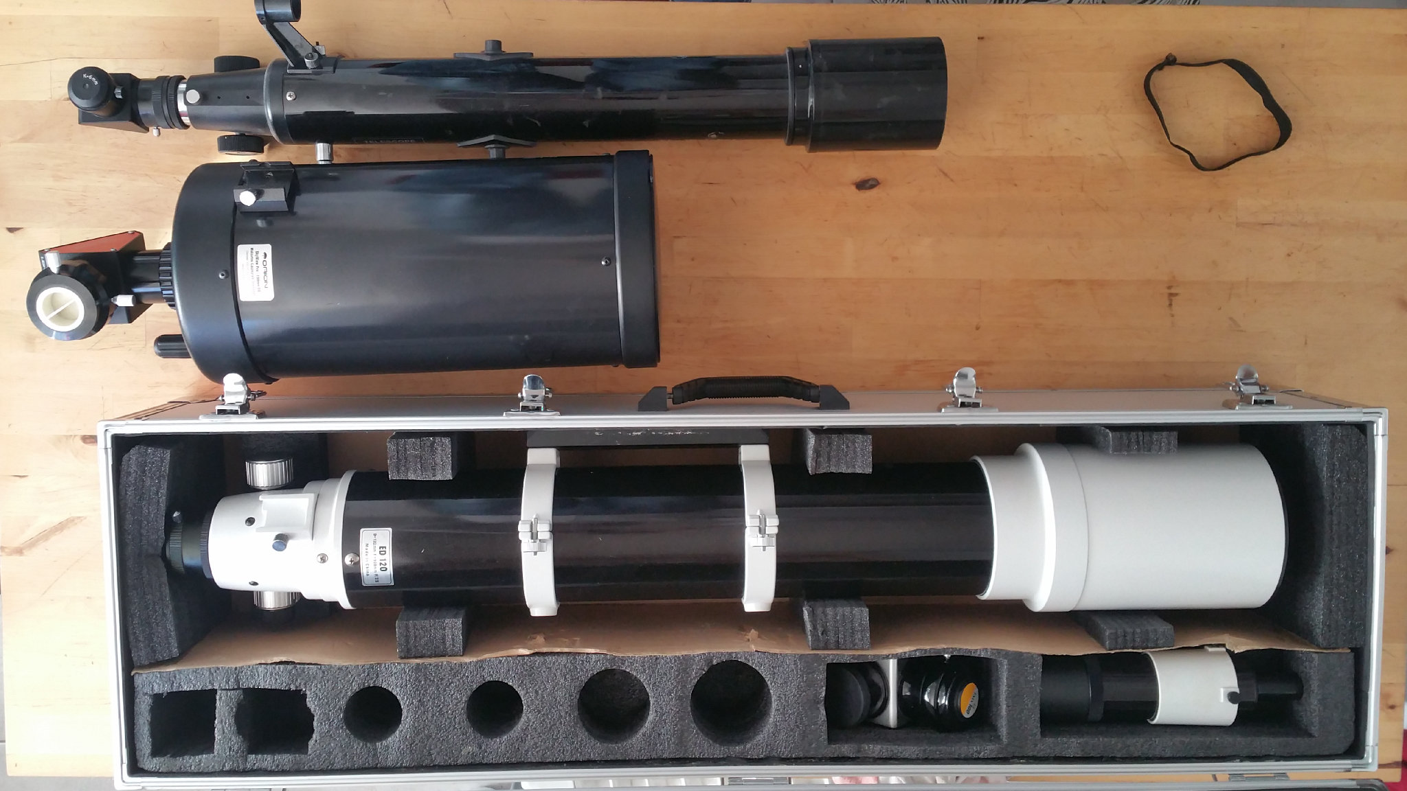

Pour te donner une idée des dimensions:
Une 70/700, un mak 150 (mêmes dimensions qu'un c6) et 120ed.
@starac possède ou a possédé un c6 je crois, il pourrait certainement plus t'en parler.
Merci pour la photo, c'est vrai que niveau taille il n'y a pas photo !
