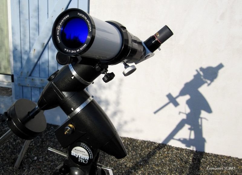

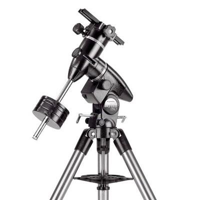

Après tu as la Orion SkyView Pro avec trépied qui pèse 6kg sans trepied et dont la capa est de 9kg en visuel et 7kg en photo : je l'ai essayée à l'un de mes clubs astro dans sa vrsion avec GOTO - LE PRIX EST DE 360€ AVEC TREPIED /
Résultat de recherche d'images pour "Monture Orion SkyView Pro" Résultat de recherche d'images pour "Monture Orion SkyView Pro"
Résultat de recherche d'images pour "Monture Orion SkyView Pro"https://www.telescopes-et-accessoires.fr/monture-equatoriale-orion-skyview-pro-avec-trepied-c2x30317240

La motorisation de la skyview n'est pas optimale pour de l'autoguidage et la version Goto dépasse les 1000euros.

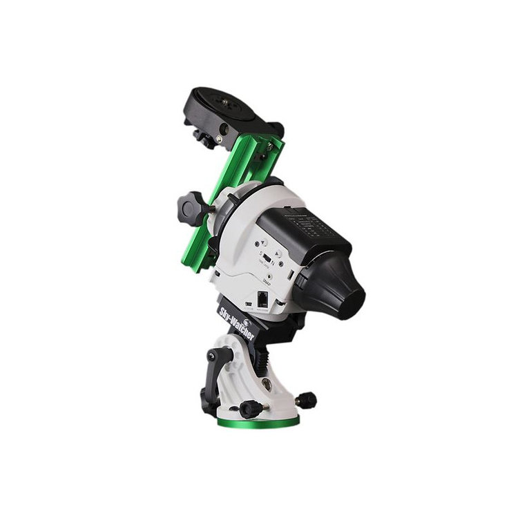

La EQM 35-Pro
https://www.astroshop.de/fr/equatorial-avec-goto/monture-skywatcher-eqm-35-pro-synscan-goto/p,57352#tab_bar_2_select
Qu'en pensez-vous?

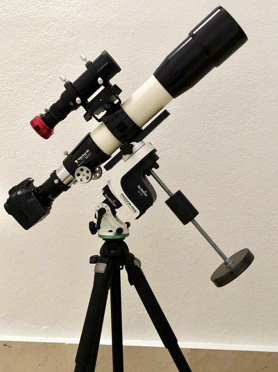

J'ai investi il y a peu dans une EQM 35 : c'est très léger ( quoique en vélo ... cela risque d'être encombrant, surtout le pied ) , je la trouve un peu délicate a régler en Dec  , mais il se peut que je m'y prenne mal ou que je n'ai pas eu un bon N° )  mais finalement elle fait le boulot
Pour le guidage : au chercheur comme tu l'as dit ,
il n' y a pas que le poids qui compte ( elle est donnée pour 10 kg en astrophoto ) mais aussi le porte a faux , donc plus ton set up est compacte mieux tu guide.
voila ce que l'on peut obtenir sans trop de déchet

Et pour la charge de la monture tu voulais dire 10kg en visuel non?
En tout cas elle semble convenir...

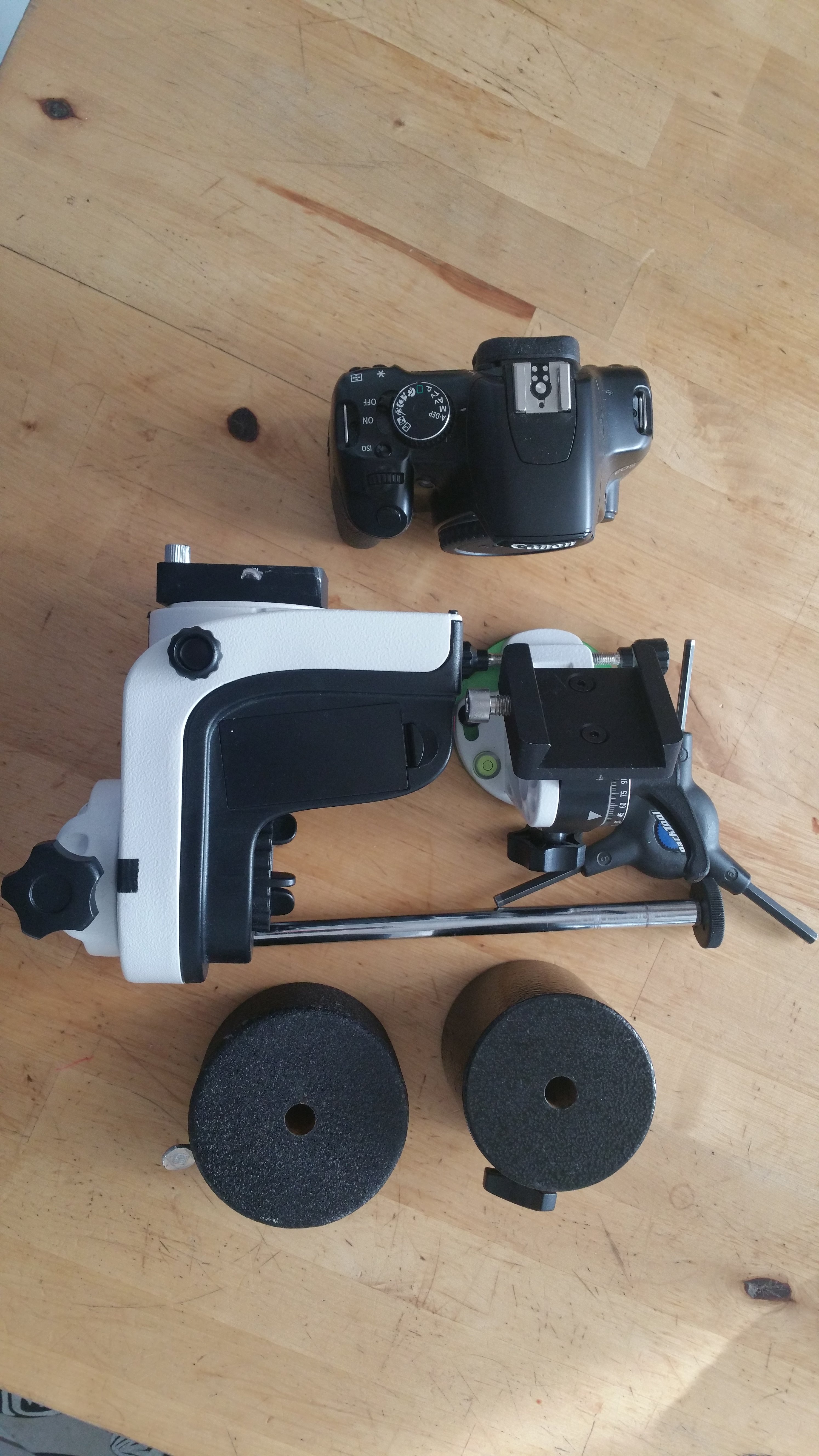

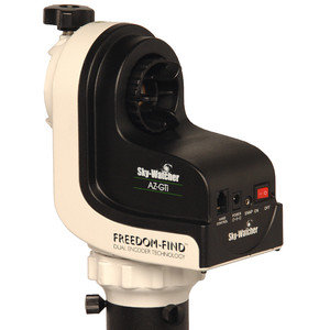

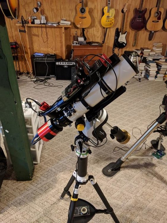

Je suis en train de tester ce setup, mais en tant que grand debutant :) (J'ai a peu près la configuration de la 2ème photo et c'est la limite je pense.)
Premier point, si tu pars du tank eq6, tu risques d'être dérouté par la stabilité.
Pour les aspect negatifs, le blocage des freins est assez moyen et pas super pratiques et il ne faut pas trop charger.
Dans les aspects positifs, ça ne tient pas de place, l'intervallometre est intégré et un truc comme l'asiair doit bien aider en nomade.
Pour te donner une idée de l'encombrement, l'apn est un 450d:
Je ne peux pas te montrer ce que ça donne car je n'ai pas encore imagé avec, je suis en train de me familiariser avec phd2 pour l'instant.
