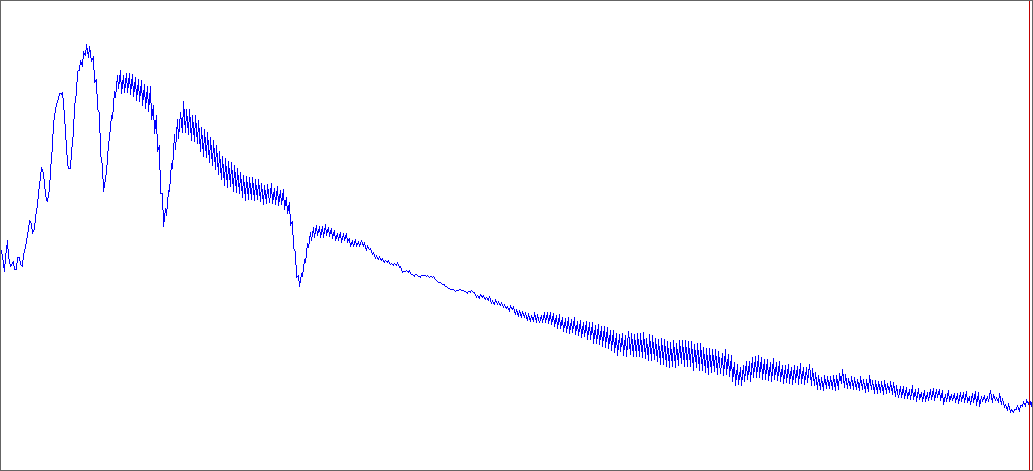

Depuis quelques semaines je m'essaie à la spectro avec un Star Analyser acheté à Noël, que j'utilise sur mon 200/800 avec mon vénérable Canon 450D.
J'ai commencé par traiter des acquisitions de spectres de l'étoile Merak dans la grande ourse (parce que c'est un type AOV si j'ai bien lu), et commencer à utiliser VisualSpec.
J'ai additionné 10 poses de 1s à 800 ISO sous Iris pour obtenir le spectre, que je pense voir calibré correctement.

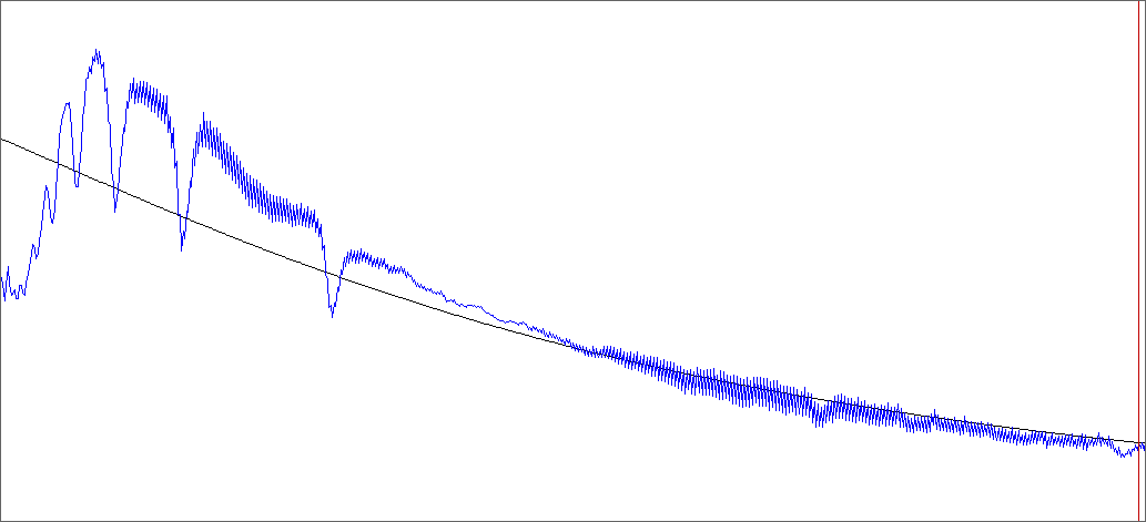

Ensuite j'ai suivi quelques tutos pour créer la "réponse instrumentale" :

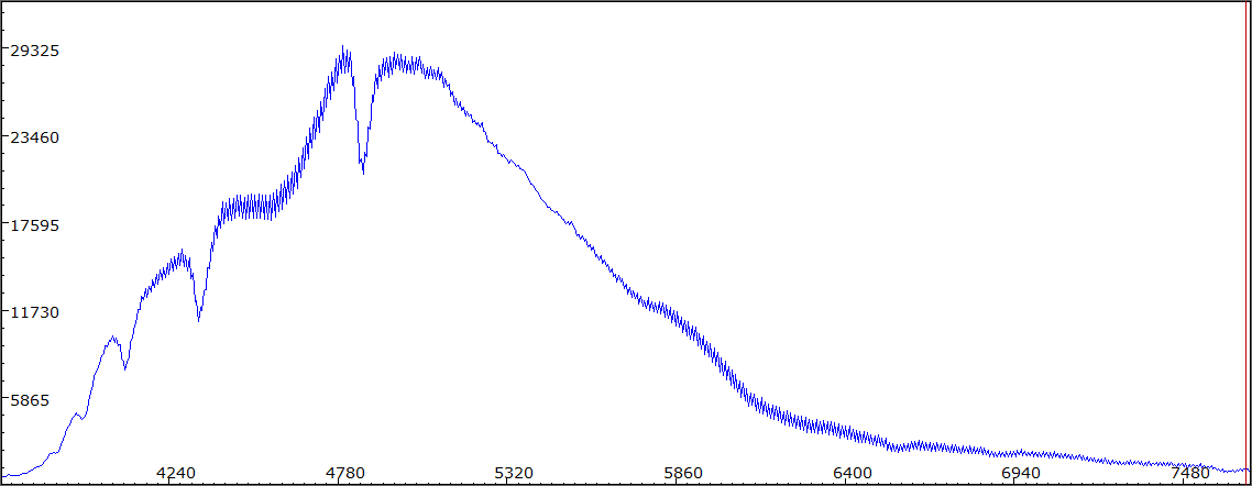

J'obtiens à la fin le spectre corrigé de la réponse instrumental :

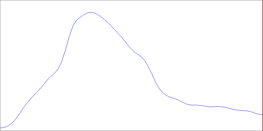

Pour finir, j'ai fait la fonction AutoPlanck pour faire une estimation de la température de l'étoile :
J'obtiens 10400 K, wikipédia donne une température de 9800 K.
Bref, est-ce que tout cela semble correct aux amateurs expérimentés que vous êtes ?

Joli spectre, un bon début :)
As tu une idée d'ou vient ce bruit en peigne sur le spectre ? Quelque chose a voit avec la matrice de Bayer ?

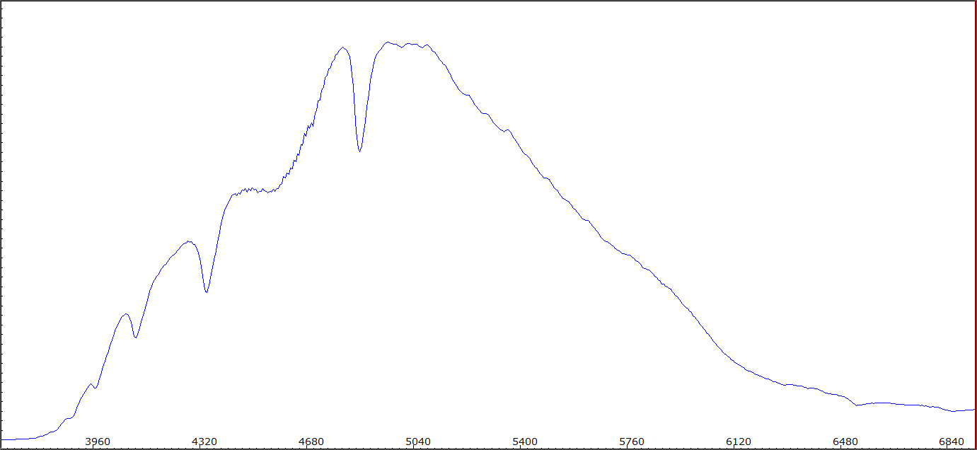

En fait mon spectre est bruité (bah oui, plus tout jeune ce 450D ... 😀), du coup j'ai refait des acquisitions en faisant 10 ou 20 poses à 100 ISO seulement, et j'ai obtenu des spectres beaucoup plus "lisse".
Exemple sur Menkalinam, étoile du Cocher :
