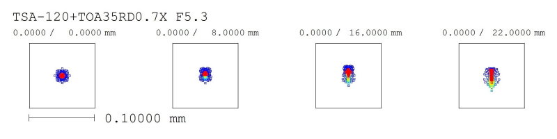

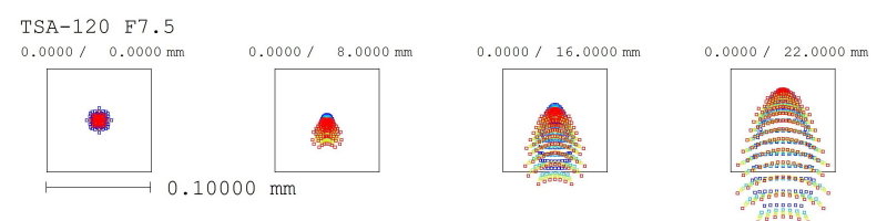

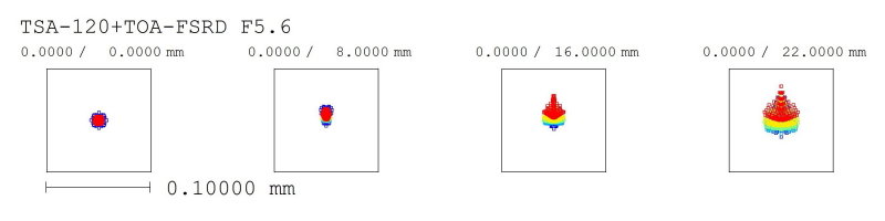

Pour la TSA102 (ou la TSA120 qui est encore fabriquée et dont on trouve plus facilement les spots diagrams) - tu parles de comparer le spot au centre avec et sans réducteur?
Ici on dirait que le rouge est mieux corrigé avec réducteur que sans et le bleu est identique c'est bien ça?

Oui, plus le spot est concentré meilleure est la correction, toute aberration confondue. Ça se verra bien entendu sur le capteur photo.
Le f/D court augmente l'aberration sphérique. Avec les combinaisons de verres actuels on descend facilement en f/D pour la correction couleur mais le sphéro-chromatisme devient prédominant.
Même avec un triplet, il ne faut pas trop tirer sur la corde. Ca reste le plus difficile à corriger même en utilisant le correcteur.
On peut déplacer la couleur dominante du sphérochromatisme mais l'intensité globale de ce dernier est difficilement améliorable.
Taka fait un peu plus long en f/D à ce propos pour rester à un niveau élevé en correction et travaille plus sur le correcteur/réducteur.
