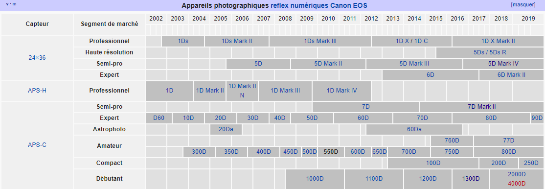

Le 550D date de février 2010, il date donc un peu, il a 2 générations de capteur de retard sur le 1300D.
Le 1300D date de mars 2016, il est bien plus récent et son capteur devrait logiquement être meilleur côté bruit et rendement.
