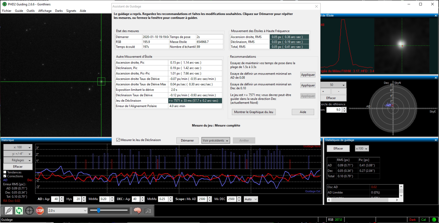

Là je reprends et l'assistant PHD me donne maintenant des valeurs de jeu en DEC de 7571ms ce soir, en pointant actuellement azimuth 222° et altitude 66°.
J'ai aussi fait d'autres essais azimut 113° et altitude 21° mais là le jeu mesuré est de 13000 ms environ.
Bref, il y a quelque chose qui cloche.
Déjà avec ces éléments, y a t il quelqu'un qui saurait dire d'ou peu provenir une telle valeur ?

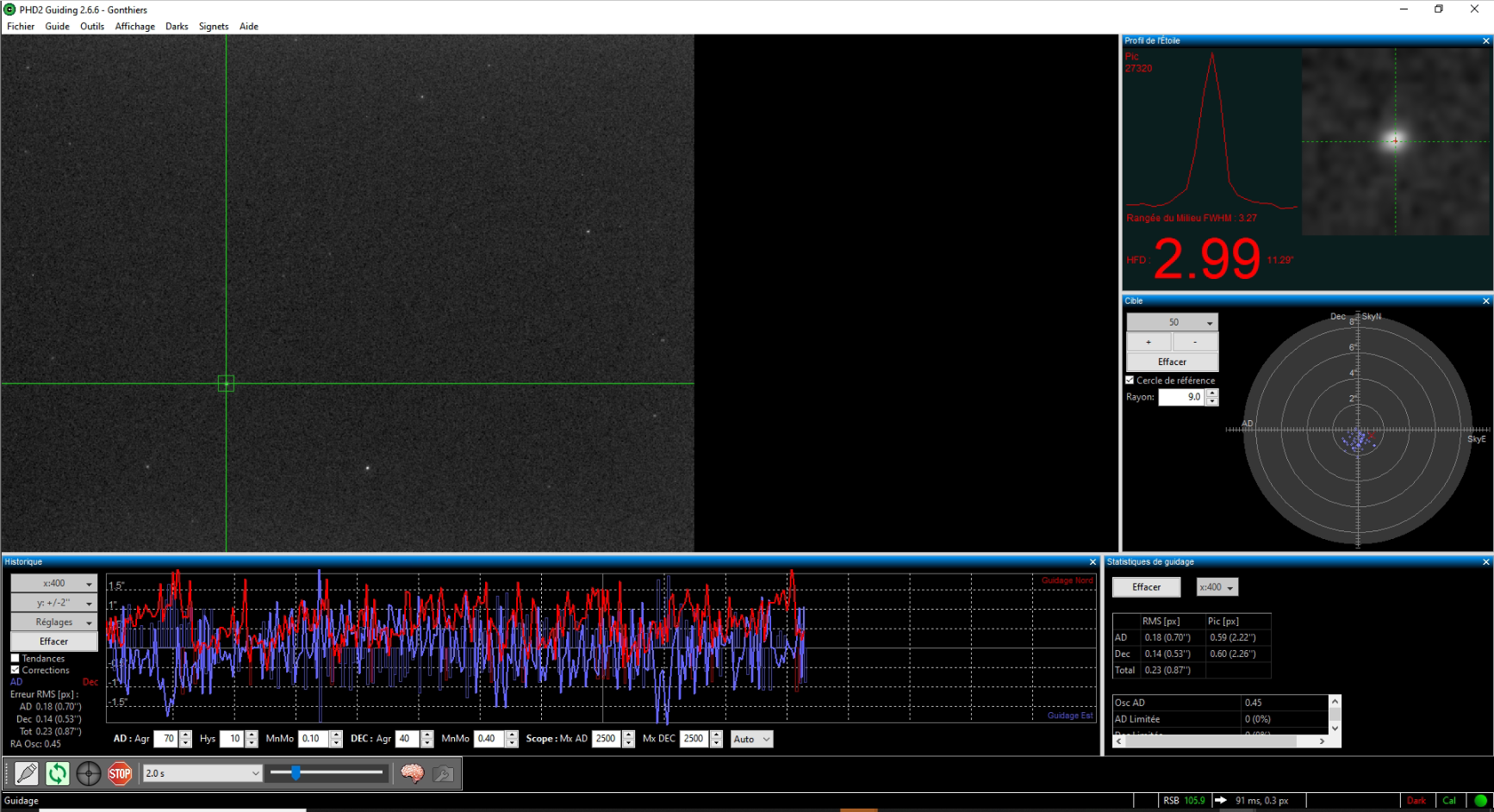

Le résultat en ce moment....
Tu peux mettre:

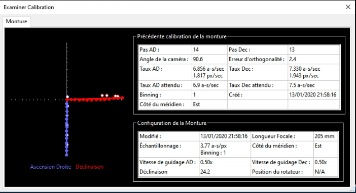

- l image du résultat de la calibration ( outils/examiner les donnés de calibration )
- poster le fichier log
- les image des differents onglets du cerveau

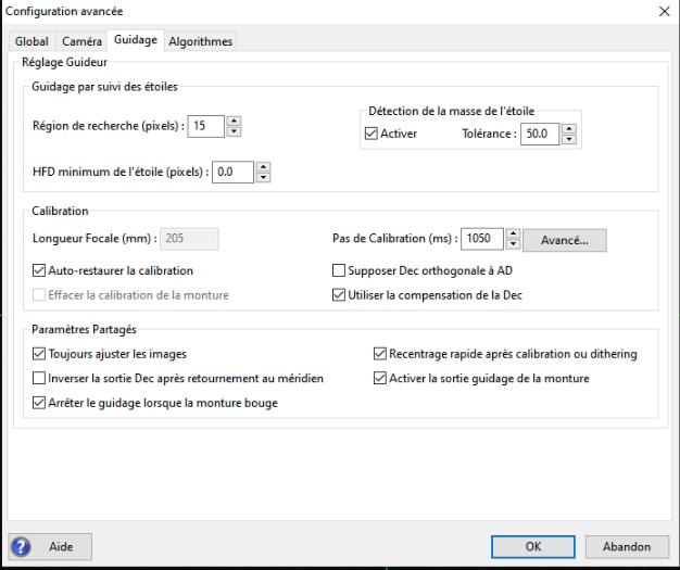

Dans eqmod, vérifie que les taux de guidage de x0.5 en AD et DEC (et non 0.1, c=valeur par défaut à l'installation d'eqmod)
La courbe AD doit "se promener" autour de la ligne du 0" et non d'un seul coté (pour le DEC, ce n'est pas un problème quelle soit en dessous .
Le RA Osc en bas a gauche en rouge est beaucoup trop pas, doit être vers 0.3-0.4 . Il faut augmenter agressivité.

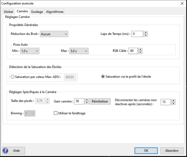

Apparemment tu es en bin 2, tu confirmes? revient en  bin1 (tu ne satureras peut être pas)
Le plat en haut du profil de l’étoile semble indiquer que tu satures, bien que la mention SAT n'apparaisse pas dans la barre d’état. essais le bin 1 ou change d'etoile.

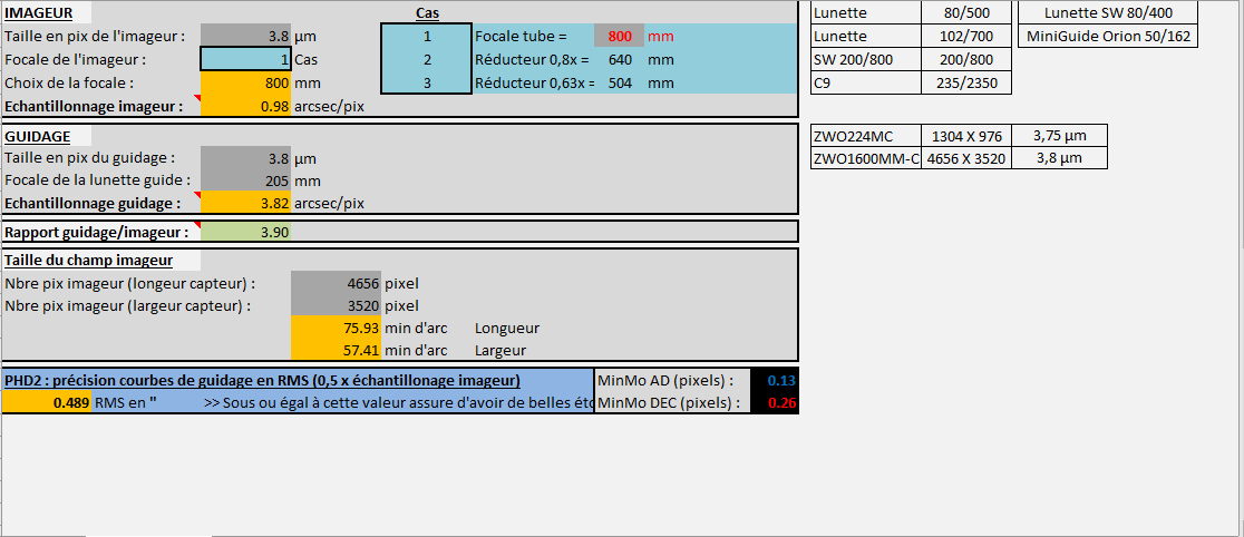

il y a un truc qui me chiffonne sur ton échantillonnage guideur:
en théorie en bin 2, tu doit etre à 7.54 soit 206*(3.75*2)/205.
si on regarde la fenetre stat:
       - en AD: 0.71/0.09 = 7.89
       - en DEC:0.34/0.05 = 6.80
-> donc relativement éloigné des 7.54 théorique.
En DEC , c'est parfait. Ca guide dans un seul sens bien que tu soit en Auto. dans ce cas, correction dans un seul sens le backlash n'est pas un probleme.
Sinon

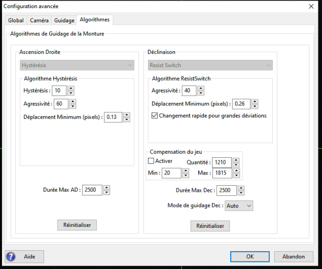

Aggres AD: passe à 70
Hys: passe à 10
Min mod AD: passe a 0.1 (en t’assurant que la 224 soit bien en bin1)

@astrotech je viens de relancer avec les paramètres préconisés, réglages eqmod 0.5 et 0.5, bin 1, agressivité 70 AD, etc...

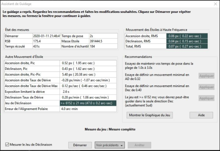

déjà les screenshots de :
assistant guidage

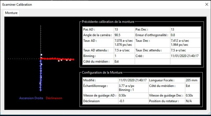

analyse données de calibration
le statut actuel après 10 minutes de guidage

La calibration est bien. Toutes les valeurs de la fenêtre me semblent correctes.
Tu as calibrer sur ta cible ou au niveau du méridien?  Je vois que tu était à DEC = 0

onglets du cerveau à l'instant, phase de calibration en visée sur m45
la calibration à l'instant en visée m45
