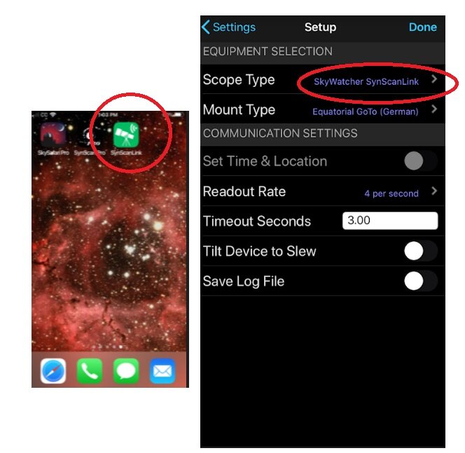

Salut à tous,
J'ai acheté un kit de motorisation pour EQ5 EQStarPro avec wifi intégré afin de piloter la monture avec mon iPhone.
Il y a aujourd'hui un soft complémentaire qui permet de piloter une monture SW ou Orion via un unique appareil IOS.
C'est un petit programme développé par un groupe SW: SynScanLink.
Il faut toujours ScynscanPro pour la connexion en wifi à la monture
SynscanLink vient s'intercaler entre SkySafari et Synscan, un peu à la façon d'Ascom.
Il faut paramétrer SynScanLink dans SkySafari
Ensuite il faut ouvrir SkySafari qui va commander automatiquement  l'ouverture de SynScanPro.
Mais, comme tous si ton telephone se met en veille > connexion perdue.
Salut Alain,
Pas besoin avec Androïd qui supporte SynScanPro et SkySafari simultanément.
SynScanLink a été développé uniquement pour l'iPhone.
