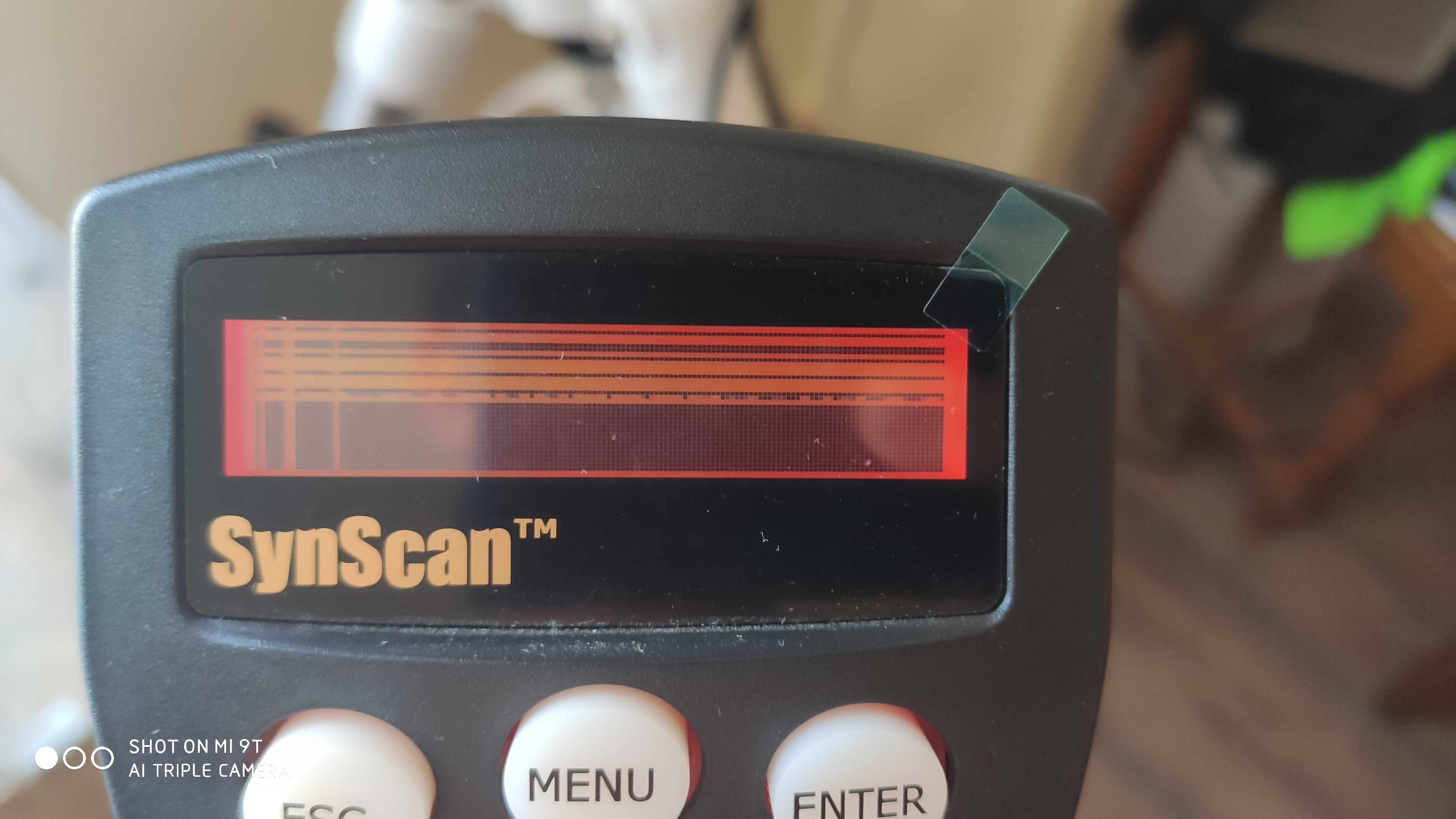

Bonjour, hier pour l'éclipse de la Lune j'ai décidé de sortir mon telescope pour admirer le spectacle. Mais grosse surprise, j'ai un gros problème avec ma raquette. C'est une raquette synscan goto npour un eq5. Je m'explique : quand je branche mon alimentation, soit le message initialisation s'affiche mais celui-ci est barré de plusieurs traits soit rien ne s'affiche sur l'écran soit l'écran est rempli de traits verticaux et horizontaux. Nota Bene : je peux quand même faire bouger les 2 axes grâce aux moteurs.

Merci beaucoup. Pour l'alimentation je suis sur un power tank 17ah de chez celestron. Les connecteurs ont l'air d'être bons. Je vais voir si j'alimente grâce à ma voiture. J'ai envoyé un mail au sav de là où je l'ai acheté. Puis je verrai pour la mise à jour. Surtout que pendant 1an ça fonctionnait nickel. Je vous joins ci-dessus l'image du problème. Vous pouvez remarquer qu'il y a encore le plastique sur l'écran  😉

En tout cas d'après la photo c'est un problème de multiplexage de l'écran. Alors de la à savoir si c'est un problème hard ou soft ...
Il serait quand même bon de voir si la carte est exempte de court circuit du à l'humidité et ensuite de tenter une reprogrammation.

Problème de contacts entre la carte mère et l'afficheur, soit un câble nappe, ou caoutchouc de contact afficheur / carte mère suivant la conception.

un test à faire : brancher la raquette directement sur ton powertank sans la brancher sur la monture. (ne pas bracher non plus le câble en spirale)
Il y a une prise jack pour ça sur les raquettes V3.  ça sert à faire les mises à jours complètement indépendamment de la monture. on peut mettre 7V à 15V, donc même avec une alim anémique, on a quand même une bonne chance que ça fonctionne normalement. On peut utiliser un adaptateur secteur universel de 300 ou 500mA réglé à 9 ou 12V par exemple.
Pour la mise à jour il y a une procédure à suivre sur le site de Skywatcher. On commence par mettre la raquette en mode mise à jour : on appuie sur les touches 8 et 0 en même temps et tout en gardant ces touches enfoncées, on branche l'alimentation. La raquette affiche un message pour dire quelle est en mise à jour.
ça peut être un test facile : si il y a toujours des trainées sur l'écran, là c'est mauvais signe : ca vient de l'électronique de la raquette elle même.
Dans ce cas, si plus sous garantie, il faudra ouvrir et nettoyer toute trace d'humidité et vérifier les soudures.

Je parierai mon salaire la-dessus..........
