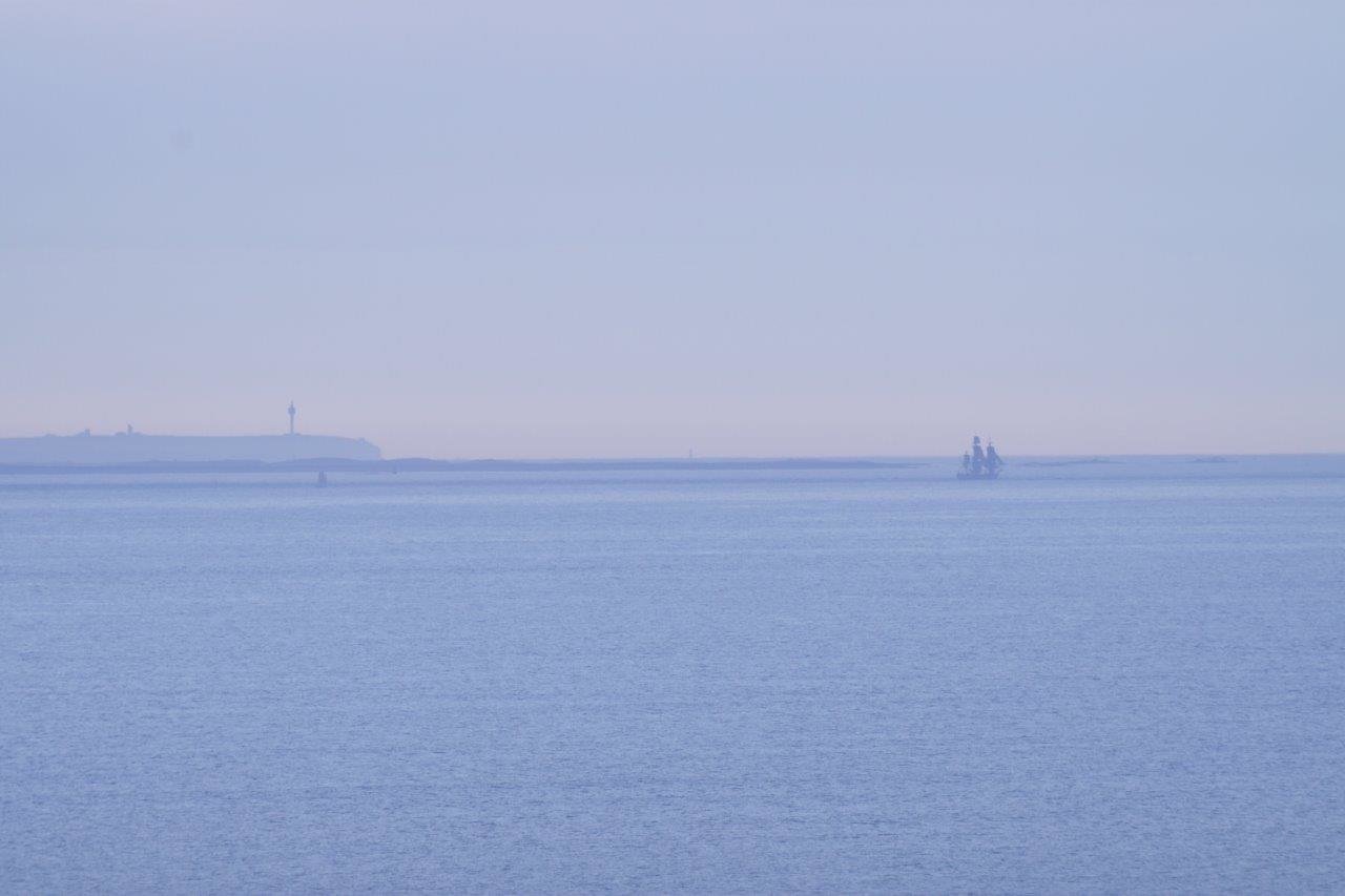

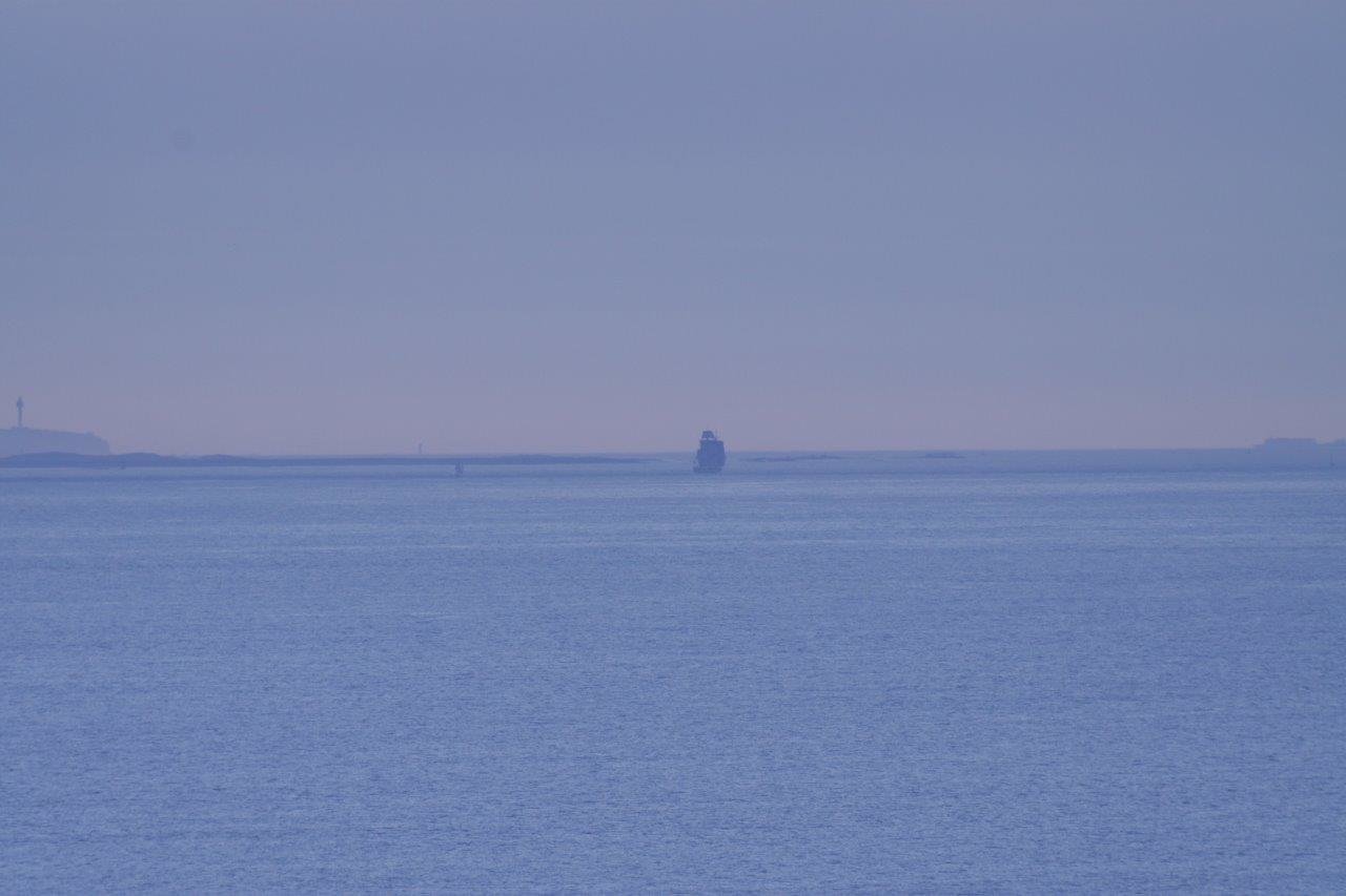

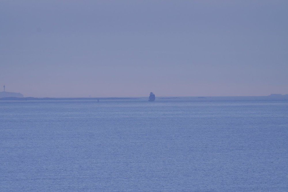

Une petite lunette style 72ED doit pouvoir donner de bons résultats, ci après l'Hermione prise à 25km après le coucher du soleil au large de la Pointe de la Chèvre.
Pour l'anecdote j'y étais pour le rayon vert mais une brume au large a caché le soleil...
J'ai vu un point au loin, je me suis dit "cool un phare qui va me permettre de faire la mise au point", hé bé keskecékeça ?? -> Hermione !

Question grossissement, je pense qu'il doit être possible d'aller au delà de 60x, dans de bonnes conditions, les deux photos ci-dessus ont été prises dans de mauvaises conditions, soleil sous l'horizon et contre jour mais le bateau est quand même à 25km...

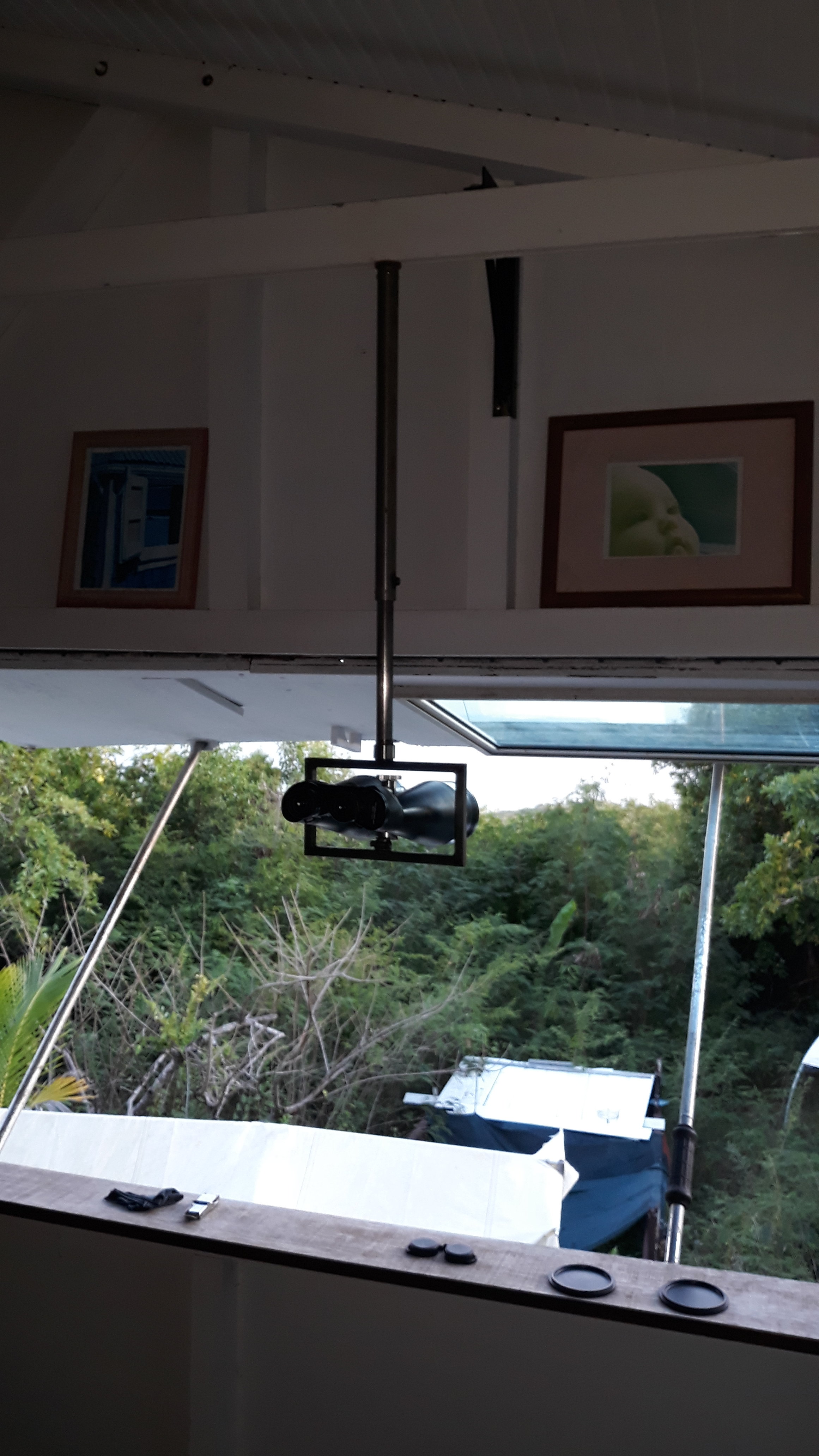

Salut Auchoco... et à tous!!
J'ai aussi un planché chez moi, et résolue le problème de vibrations et d'encombrement en réalisant un système d'accroche au plafond. Le tube support est télescopique ce qui me permets de les ranger en hauteur... un peu le principe du périscope... J'ai des 25x100 et pour regarder la mer c'est l'idéal, avec ce budget ! A+
