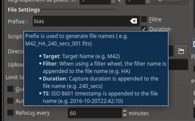

Dans Ekos on peut préfixer le nom du fichier image et rajouter au nom le filtre, la durée d'exposition et la date de prise de vue.
Mais peut on rajouter la température ?
Ma caméra étant refroidie, Ekos dispose de cette information.
Si l'option n'est pas proposée je ne pense pas. Toutefois, si tu enregistre ton fichier en fit la température est enregistrée dans le header.  Les logiciels de traitement permettent en général d'examiner les headers du fichier. Cela permet de trier les photos à la mano.
Personnellement, j'utilise l'utilitaire Astropy sous une VM Linux qui permet de récupérer entre autre le header d'un fichier fit : https://www.astropy.org/index.html
A l'aide d'un script bash, il me permet de renommer mes fichiers fit avec certains paramètres de la prise de vue.
Exemple pour la température :
/home/astro> fitsheader --keyword CCD-TEMP F_Ha_2019-09-29_10-52-17_Bin1x1_3.12875s.fit
/home/astro> CCD-TEMP=                -20 / Temperature of CCD when exposure taken
