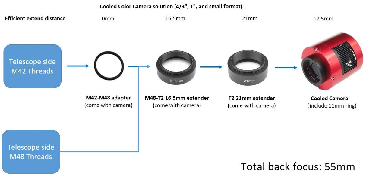

Par contre, si j'ai bien tout lu, la 294 MC Pro nécessite un backfocus de 55mm (voir diagramme Zwo ci-dessous) :
Manifestement tous les éléments nécessaires pour respecter ce backfocus sont livrés avec la camera ce qui est génial.
Je souhaitais juste savoir si l'adaptateur M42/M48 au début du diagramme permettait bien la liaison physique avec le correcteur de coma respectant ainsi le backfocus ?
Pour l'APN, j'ai cru comprendre qu’une bague Skywatcher M48 (Nikon bien sûr) permettrait également de respecter le backfocus avec mon Nikon D7000, est-ce bien le cas ?
Normalement on a 46,5 (D7000) + 8,5 (Bague Skywatcher) = 55mm car la bague Skywatcher apporte bien les 8,5 contrairement à d'autres marques.

Mais dans ton cas, par curiosité intellectuelle, car je me suis aussi posé la question par rapport à mon couple camera/correcteur de coma, comment résout-on cette différence de backfocus si les deux ont des pré-requis différents ?
Philippe
la camera n a pas de pre requis de backfocus. les 17,5mn sont la distance entre le plan de l imageur et le bord physique de ta camera
le backfocus est la distance necessaire entre ta lentille correctrice (correcteur de coma ..) et le plan de l imageur (ta cam)
dans ton exemple, quelque soit ton correcteur, il te faudra faire le calcul suivant:
backfocus de ta lentille correctrice (ici 55mn pour ton ex de correcteur)  - 17.5mn (distance entre le plan de ton imageur et le bord physique de ta camera) = longueur de bague que tu dois ajouter (ici 37.5mn)
dans mon cas, entre les 2 correcteurs, je rajoute des bagues pour arriver à la bonne dimension suivant ce que je choisis comme instrument
Modifié par bou-fon
  Le 12/01/2020 à 13:49, bou-fon a dit :
Voir davantage
Je comprends...

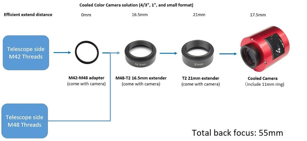

Pour autant, Zwo (comme d'autres marques je suppose) indique bien en bas à droite de sa propre doc dont j'ai ajouté la capture écran : "Total back focus 55mm" !
C'est là que l'on peut penser à tort quand on ne connait pas trop le principe, que la camera a besoin de ce back focus...
Pourquoi dès lors indiquer cela si la camera n'a pas besoin de ce back focus ?
Car Zwo ne sait pas quel adaptateur va se trouver en face !?
Juste par curiosité intellectuelle...
Philippe
Ce backfocus de 55 mm est standard pour les apn canon apsc
Soit 44 mm pour le plan mécanique canon apsc + 11 mm pour une bague T canon apsc total 55 mm
Zwo a donc proposé un montage pour ce backfocus en remplacement d’un apn et sa bague T
Mais c’est bien le correcteur qui impose le backfocus
En cas d’ajout de filtre il faut ajouter 1/3 de l’épaisseur du filtre
Daniel
Modifié par teko38
