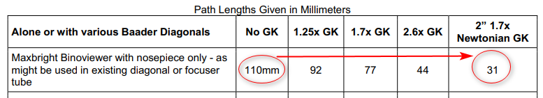

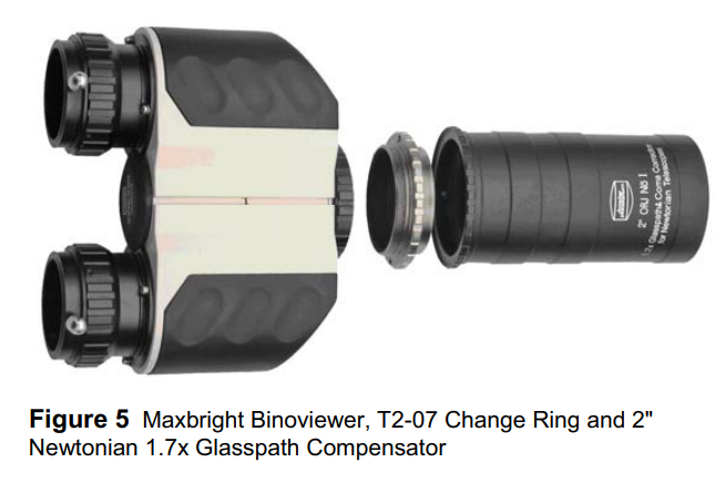

J'ai le Glasspath 1.7x special Newton et c'est sans doute la meilleure solution pour passer.
Les spécifications c'est : 80mm de tirage de gagné.
Sur une Maxbright (110mm) on a donc : 110 - 80 = 30mm de backfocus nécessaire seulement.
Sur les Dobson ES300  ça passe (backfocus de 35mm).
Ici la bino fait 118mm, il te faudrait donc disons 40mm de backfocus (Modulo les oculaires qui viennent ajouter ou retirer du tirage).
Modulo également la hauteur du miroir qui peut te permettre d'aller chercher les centièmes qui te manquent parfois.

S'il manque du back focus le GP spécial Newton en offre 80mm.
Je ne sais pas s'il y a mieux. Ça m'étonnerait.
Ex : 110 - 80 = 30
Ca passe car j'ai 35
Modulo les oculaires qui ajoutent ou retirent 5 à 10mm selon leur formule.

Chez Baader je parle de celui ci :
La doc complète :
https://www.baader-planetarium.com/en/downloads/dl/file/id/154/product/1265/instruction_manual_for_baader_maxbright_binocular_viewer.pdf
La référence Baader : 245 6301 - 2” Newtonian 1.7x, focus gain: approx. 80mm
Le calcul avec une maxbright : 110 - à peu près 80 = 31
les back focus officiels sur Maxbright (la bino la plus courte du marché je pense)
Toi tu as 55mm, c'est énorme pour un newton.
Si on se prend 5 à 10 de marge pour anticiper les problèmes sur les oculaires, on dit que ton backfocus dispo est de 45 - 50 mm.
+80mm du GP special newton = 125 - 130 mm
Disons que les 128mm ça semble passer modulo les oculaires.
Moi je dis que ça se tente ... Mais ca reste de l'empirique au final.
Une maxbright d'occasion tu passes nickel par contre.
Et crois moi c'est déjà formidable. C'est la plus courte, la plus légère, et la moins chère. Et ca se trouve d'occasion.

P.S. : Merci pour la doc Baader !
