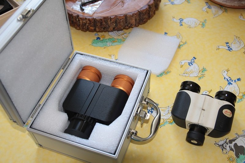

Bon, ça y est : la tête binoculaire est commandée chez Pierro-astro ! B)
Avec le glasspath X1,7 pour accéder à la mise au point.
Il n'y a plus qu'à patienter, et à espérer que Juillet soit beau !!! :be:
Elle est arrivée, ça y est, avec les accessoires demandés aussi !!! :be:
Clairement rien à voir avec ma W.O., tant en poids qu'en souplesse ...
Je ferais un post dédié lorsque j'aurai eu la possibilité de la tester, peut-être ce soir sur la Lune ?! ;)
