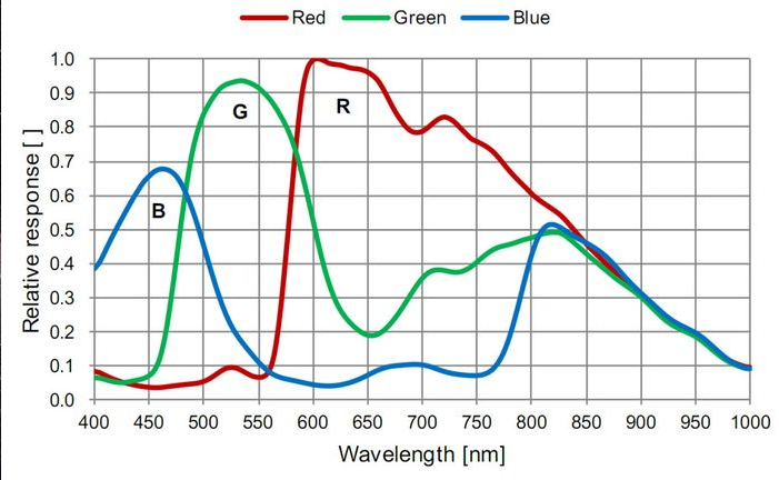

Le filtre Ircut est indispensable avec la 224mc.
Le capteur est super sensible en IR:
Si tu ne coupes pas ces IR du reste du spectre, les couleurs sont superposées, ça bave, c'est rosé, pas naturel.
En mettant un Ircut, c'est plus facile de faire la balance des blancs.
C'est valable aussi en planétaire.
