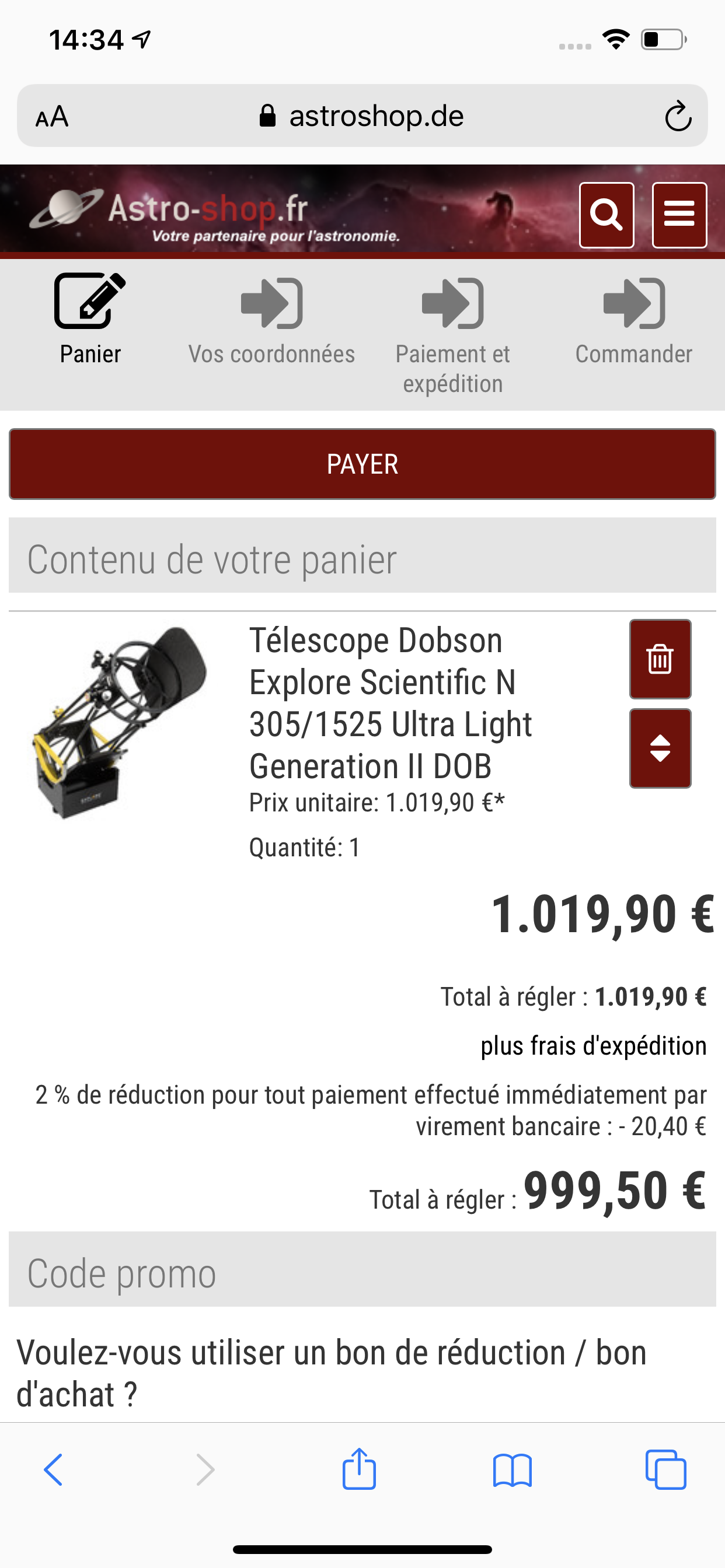

j’ai regarder chez astroshop, le télescope, la bâche et une lumière rouge me reviennent grosso modo à 1100€. Ce qui reste acceptable. A voir s’il y a d autres choses que je dois ajouter à ma commande.
je parle d astroshop car le produit est 200€ moins cher chez eux que sur les autres sites (20% d écart, non négligeable). Mais j’ai lu les nombreuses critiques à leur égard, alors je me demande si c’est une bonne idée ? Si ça n’est qu’une question de délai je m’en fiche mais je veux recevoir un produit dans défaut. Surtout à ce prix. Disons que je ne suis pas très bricoleur.

Je m'étonne que tu arrives à 1100€ avec jupe + télescope + lumière rouge, dans la mesure où ton lien propose le télescope à 1150€ hors frais de port. Pour info, en terme de support astroshop ça n'est pas forcément la crème de la crème. A prendre en compte lors de ton achat.

le prix affiché du télescope seule c’est 999€
Avant frais de port. La jupe 80€ et la lumière rouge 15€.

je viens d aller voir sur ton lien et le prix est de 1080€ ce qui est plus cher que les 999 d astroshop
https://www.astroshop.de/fr/telescopes/telescope-dobson-explore-scientific-n-305-1525-ultra-light-generation-ii-dob/p,44833
Dans le lien, c'est un autre prix, bizarre, peut être que t'a ouvert un compte et que tu as des réductions ou c'est une histoire de navigateur.
