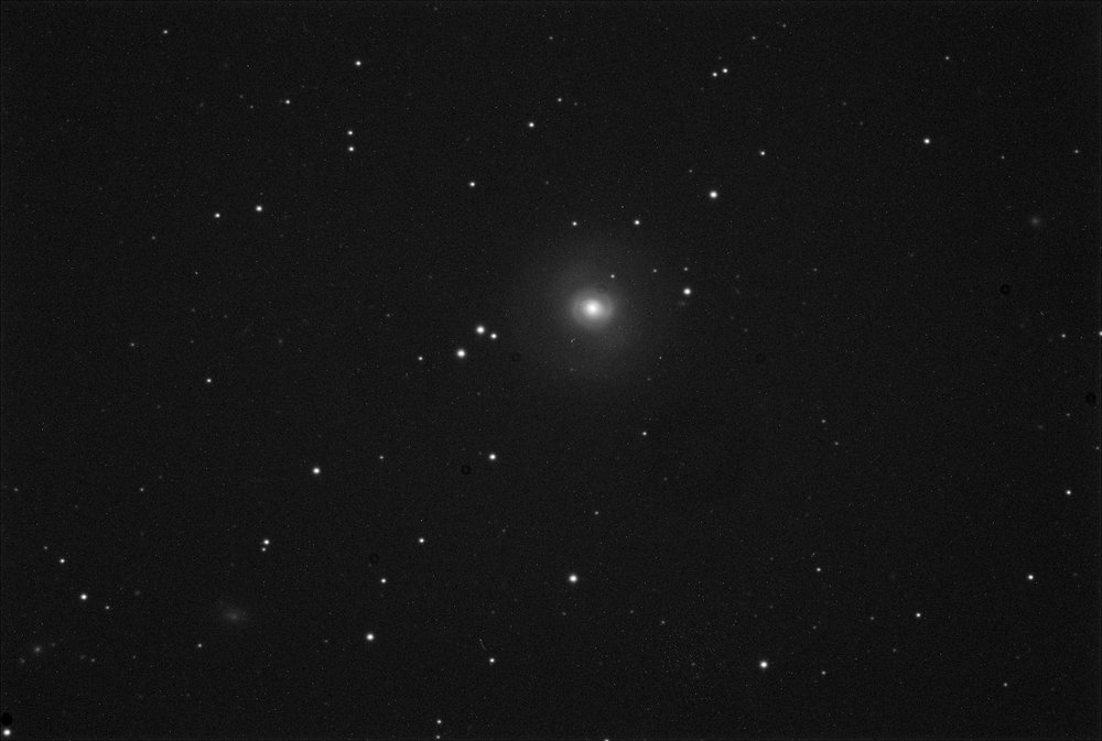

Il suffit de demander, voici une pose unique "brute" de 280 secondes sur Ngc 2681 de la Grande Ourse, pose sans stacking, réalisée au C11 à 2.8 metres de focale et le KAF3200. Zone péri urbaine Lilloise, SQM 19.4.
Ngc 2681 est une galaxie intéressante, je recommande de la capturer avec une échantillonnage assez "court" pour dévoiler sa morphologie.
Elle présente 2 systèmes bien distincts : une zone de faible luminosité externe, vaporeuse, et une zone interne spiralée centrée sur un noyau très lumineux. Ici les spires internes sont bien visibles, une zone perturbée se devine sur les spires de gauche.
Imahe 2100 pix :

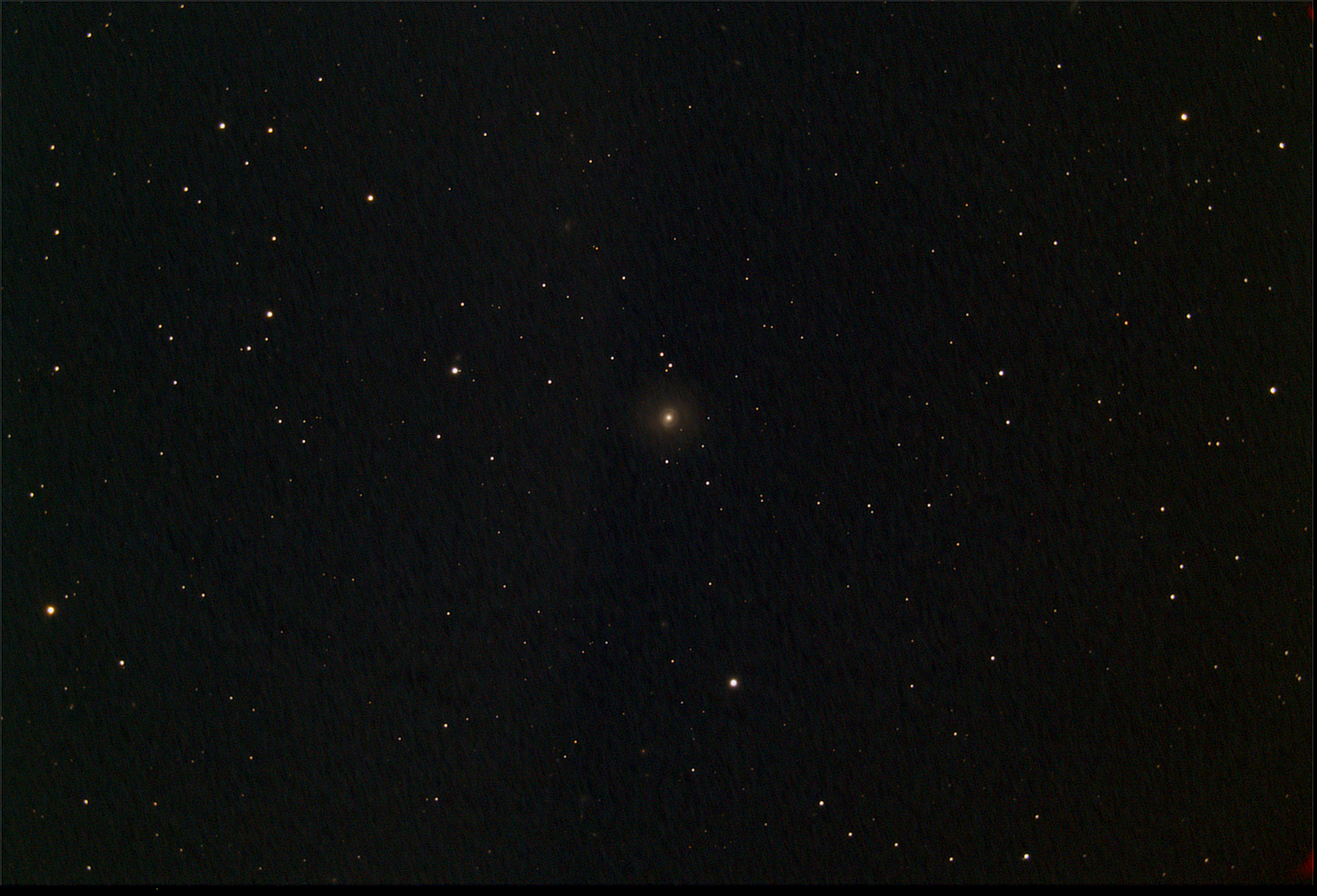

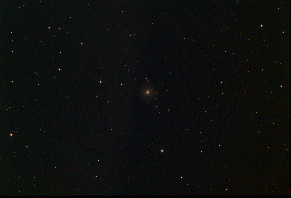

Merci Christian, eh bien il n'y a pas photo (si je puis dire) !
Voici mon résultat local. Je n'ai quasiment capturé que la partie centrale (on peut y deviner un semblant de structure, mais bien moins détaillée que sur ton exemple) et on ne voit que très faiblement la partie externe diffuse (le signal est bien là mais la Lune le couvre ce qui m'a obligé à "tailler" dans le gras). Je la retenterai dans de meilleures conditions (sans Lune) et peut-être au foyer normal f/10, si mon guidage décide de fonctionner !
NGC2681_Stack_120frames_1800s_WithDisplayStretch.thumb.png.383bc64ec5c44299e7981bd81d065655.png
Données d'observation :
  • instrument: C9 XLT avec réducteur Celestron x0.63 (focale résultante 1480mm)
  • monture AVX, pas de guidage
  • caméra Altair 294c ProTec à -10°, en théorie 0.64 arcsec par pixel couleur à cette focale
  • pas de filtre
  • conditions de prise de vue: lendemain de pleine Lune, le 11/01/2020. Zone AVEX orange. Seeing moyen donné à 2 arcsec par Meteoblue. Forte humidité. Température extérieure oscillant entre 5 et 2°C, mais j'étais confortablement installé dans un cabanon avec mon portable (et un radiateur soufflant sous les pieds), laissant le C9 souffrir seul dehors.
  • dans Sharpcap :
    • 120 poses unitaires de 15s sans réjection de prise
    • dark soustrait à la volée, flats appliqué à la volée
    • empilement et réglage à la volée de l'histogramme (black mid white levels et c'est tout), unsharp mask
    • "sauvé tel que vu" (save as seen)

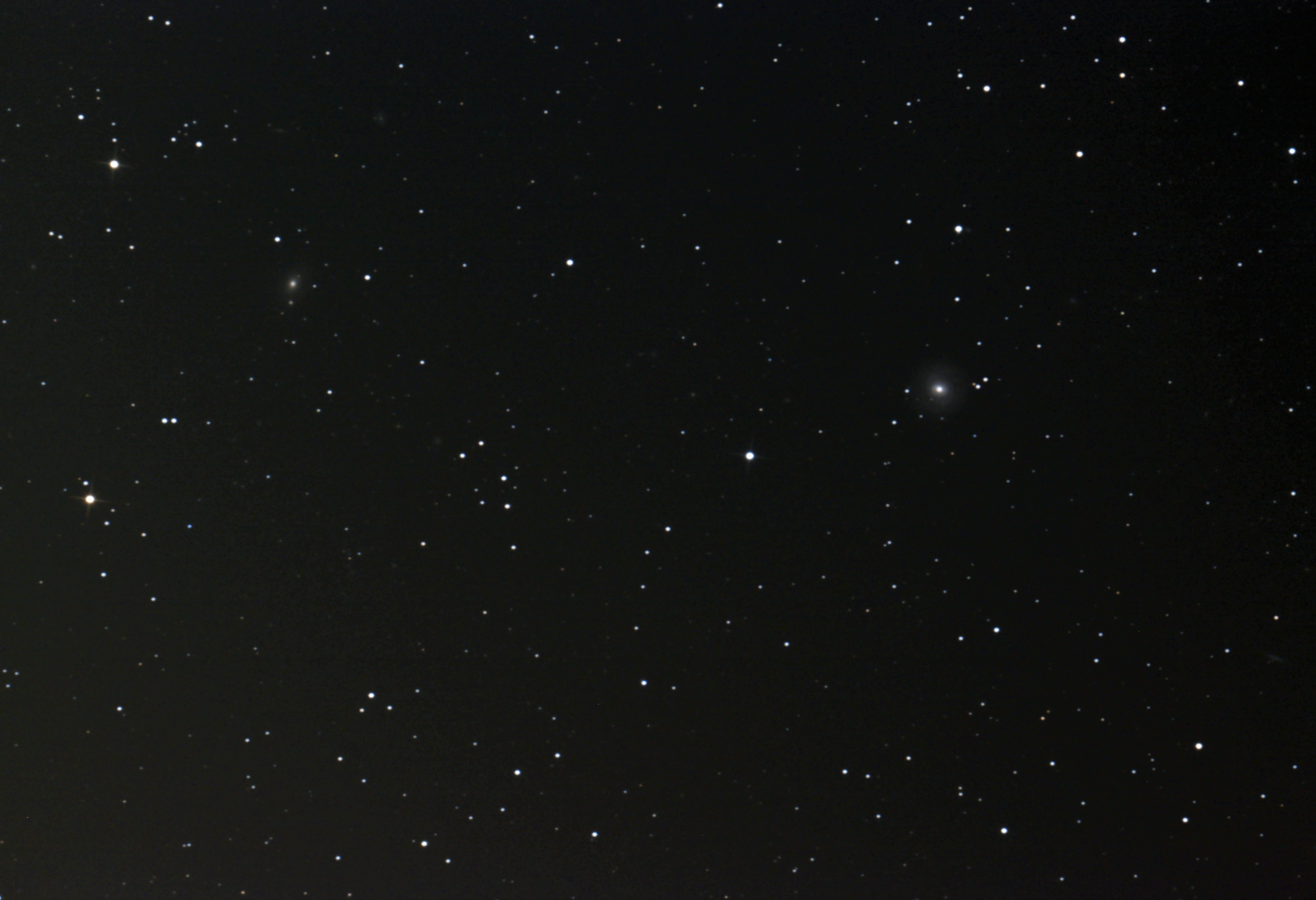

Allez voilà ma contribution également pour NGC 2681!
J'espère que tu m'en voudras pas Christian de la publier sur ce post! :pou:
Sinon fait moi signe et je l'enlèverais ...;)
10min de pose totale 32 à 64 sec unitaire.
Tube de 254mm F/4
Caméra Altaïr Hypercam 294c cooled
Dark et flats.
