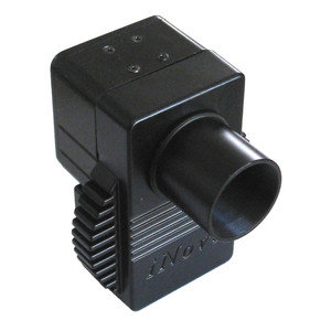

qqes bonne cam pour débuter en CP :

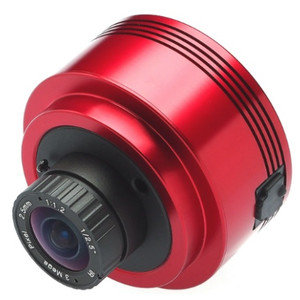

Avec 400€ max difficile d'aller vers un capteur refroidi. Donc je dirais APN defiltre d'occasion genre 1000D ou de filtrage de ton 2000D ou caméra avec capteur imx224 ou imx290 qui permet de faire du planétaire et CP en poses rapides mais avec champ limité.

Oui vue le poids d'un reflex et le fait que beaucoup d'entre vous ne me deconseille pas l'utilisation d'une CCD... la camera CCD pourrais étre l'option la plus interessante (j'ai déja louché sur la  ZWO ASI en plus ^^") pour 120g (3fois moins que mon reflex) ça pourrais étre une bonne idée.

Ensuite, avant de penser à acheter un nouvel apn et une caméra, entraine toi d'abords à prendre des photos avec ton apn actuel. Après ça, si tu veux le faire défiltrer, tu peux toujours le faire par la suite. Pour ce qui est de la caméra pour le planétaire, oui tu peux prendre la 224MC ou la 290. Par contre, si tu veux faire de la photo du ciel profond, oublie de le faire sans autoguidage car même la EQ6 ne suivra pas. Donc investi dans une caméra planétaire et qui fait l'autoguidage aussi et après ça, tu verras les résultats que tu auras avec.
