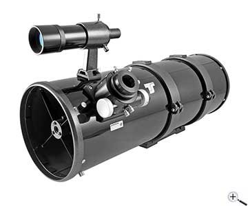

TS-PHOTON 8", ouverture 203 mm / distance focale 800 mm / f/4

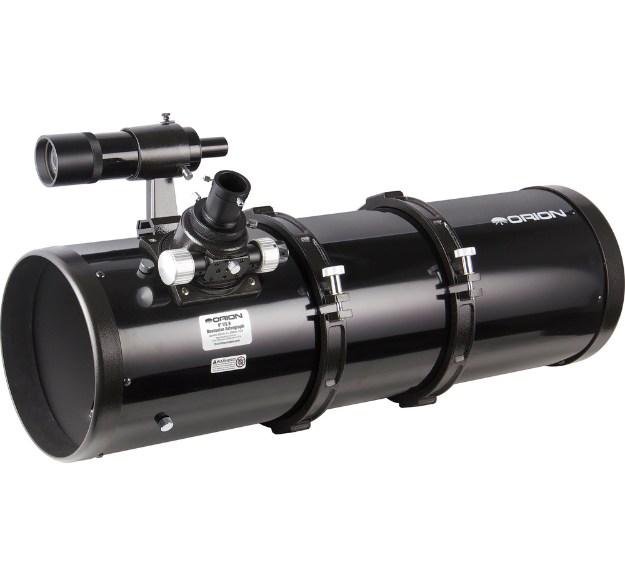

- Orion Photo Newton, 200 mm  / distance focale 800 mm / f/3.9

a priori, tu parles de ces deux tubes Newton rapides :
l'Orion semble d'un niveau au dessus pour ce qui concerne :
  • les miroirs de l'Orion semblent en quartz et ceux du TS sont sans doute des miroirs GSO qui ont bonne réputation en étant meilleurs que les SW : mais d'autres plus experts que moi vont peut être intervenir !
  • le bafflage interne (9 baffles) semble ne pas être mis en place dans le TS Optics alors que présent dans l'Orion
  • le Crayford de l'Orion semble plus solide que celui du TS

Il y a 1 heure, frankastro64 a dit :
non, l'orion n'est pas en quartz ! s'il l'était : Orion l'aurait écrit en gros ! :p et ça n'aurait pas été le même prix !
Les miroirs Orion proviennent de chez Synta... hors la marque de ce même Synta c'est... SW !!!
La particularité d'Orion c'est d'avoir un cahier des charges "plus exigeant" au près de son fournisseur principal (Synta)
le GSO sera un peu plus basique 😕 sans certitude du niveau de contrôle du miroir 😕
m'enfin sont pas mauvais non plus :p
ils sont kif-kif également, ni plus ni moins mauvais , ça tient très correctement la route pour le prix:p
pour moi c'est là qu'est la différence et je privilégierai plutôt le tube avec bafflage  donc la version Orion :p

il y a 29 minutes, martial_julian a dit :
pourtant sur le site Orion sur ce tube il est écrit : "Le miroir principal et le miroir secondaire 70 mm de l'axe mineur comportent des revêtements en aluminium à reflectivite plus eleve (94 %) avec une surcouche protectrice en quartz."  - https://fr.telescope.com/Telescopes/Telescope-astrographe-de-Newton-203-mm-f-39-Orion-/rc/1046/p/109595.uts

il y a 7 minutes, frankastro64 a dit :
 une surcouche ne veut pas dire intégralement en quartz !

il y a 35 minutes, martial_julian a dit :

Je rejoins martial_julian sur la collimation. Venant d'un mak, tu risques de galèrer un peu sur du f/4, de plus, je ne suis pas sur que ces tubes ne soient pas optimisés photo (miroir secondaire sur dimensionné, nécessité d'allonge pour le visuel).
Le secondaire risque de réduire le contraste et le tube allonge, pas forcément génial, porte à faux supplémentaire,  équilibrage plus compliqué avec des oculaires lourds, mais interessant pour caler une bino sans glasspath.
