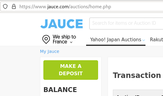

Je ne connais pas le pontage jauce, tu peux m'expliquer?
Le 24/08/2023 à 20:40, lyl a dit :
pontage Jauce (un acheteur expéditeur pour votre compte)
va voir le site, il y en a d'autres mais celui là traduit.

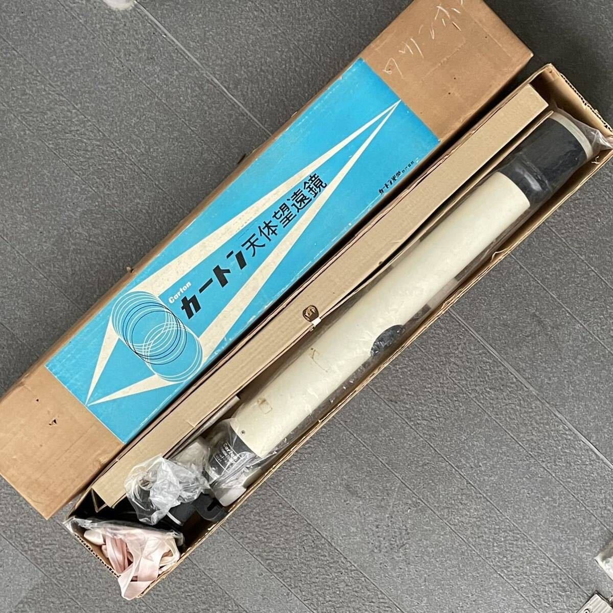

Un exemple, tout frais, quasi introuvable en Europe. Je viens de la remporter.
i-img640x354-1692777008koshuc9922.jpghttps://www.jauce.com/read_yafile/https://auc-pctr.c.yimg.jp/i/auctions.c.yimg.jp/images.auctions.yahoo.co.jp/image/dr000/auc0408/users/455d9a765ea99283430746e84887662e00b8c50c/i-img532x640-16927770080tnrdi9922.jpghttps://www.jauce.com/read_yafile/https://auc-pctr.c.yimg.jp/i/auctions.c.yimg.jp/images.auctions.yahoo.co.jp/image/dr000/auc0408/users/455d9a765ea99283430746e84887662e00b8c50c/i-img640x480-1692777008ybmsne9922.jpg
C'est rare qu'elle ne soit pas avec son trépied, là ça n'intéressait pas autant de monde.

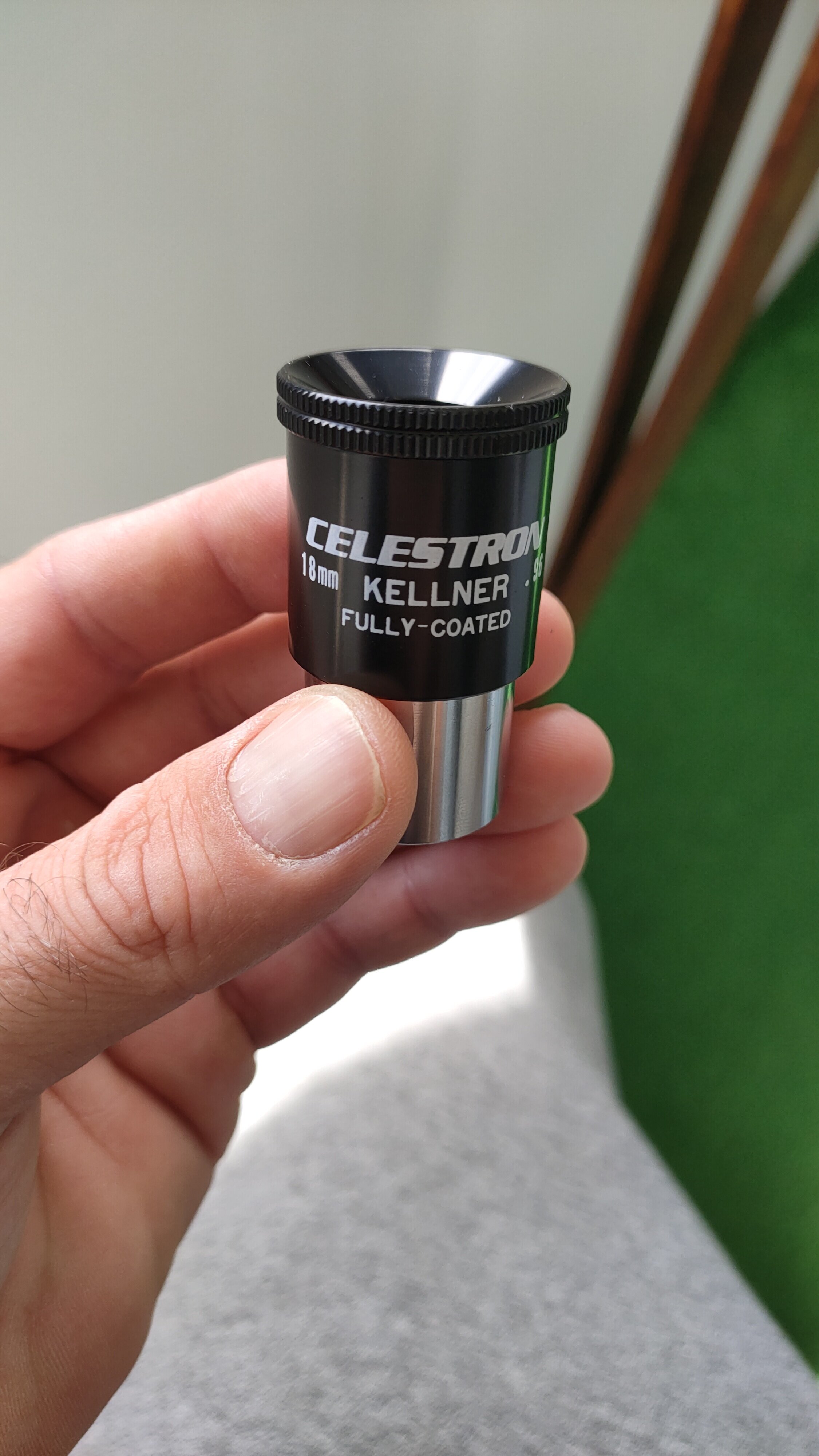

Je suis a la recherche de plusieurs oculaires pour mettre sur la bino
Ci vous avez ca, on peu échanger aussi
En 24.5
Le kellner 30mm Celestron ou l'ortho 25 mm Stellarion
Également le 18 mm Kellner Celestron identique au miens
Et le 12 mm Stellarion
Modifié par Jorris

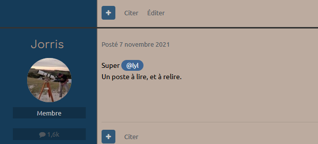

Super @lyl j'avais oublié ca
a relire donc
