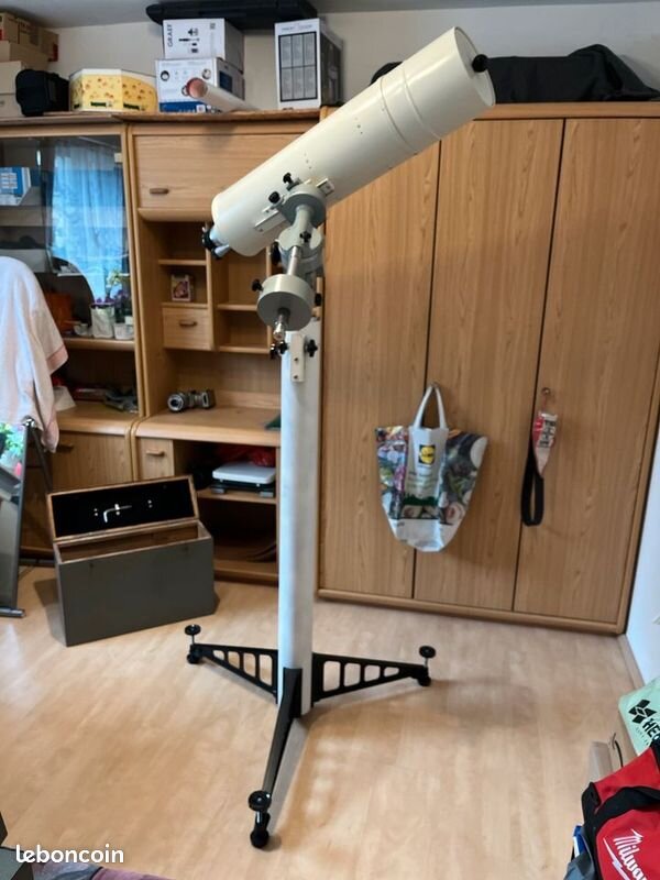

Et toute bricolée et dans cet état, pas sûr qu'elle se vende à 400 boules.........
Ça serait du ZOMZ, d'après la description,ce n'est pas de l'éducation mais de l'équipement militaire russe, plutôt connu pour les jumelles.
Optiquement c'est bon à excellent, parfois avec des formules exotiques comme les premières TAL (FH semi-apo) mais là je sèche complet.
De plus, je n'ai pas l'impression que l'optique soit traitée anti-reflet vu la lumière réfléchie qu'on voit nettement.
Le tube est bien bafflé. PO crémaillère pas débile mais à nettoyer, la barre d'attache ne permet pas la rotation du tube.
Un drôle d'ovni.
Pour le coup mon indice de confiance sur un truc pareil n'est pas élevé à moins que la personne ne produise un star test qui casse la baraque.
Ma TAL FH 100-R semi-apo se vendrait plus facilement à ce prix là pour une bonne raison au moins. ( J'ai pas raison  @macfly51 ? )

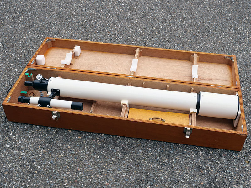

Actuellement en vente au Japon (Jauce) une GOTO ancienne en 80-1000 semi-apo, deux offres et actuellement à 16 000 yens (100€)

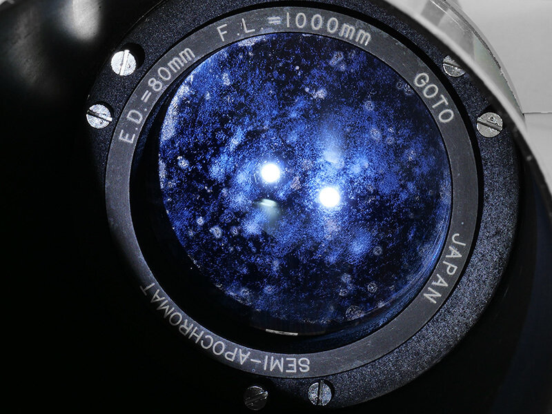

Ça fait peur pour l'objectif mais c'est sur que ça partira, la mécanique/tube vaut les 200€ à investir.
Epoque : 1980-1985
GOTO-80-po.jpg.6a6aea9c6541d7120046823c154eb850.jpg GOTO-80.jpg.19fe6b44f45baa4caed417ec64abea00.jpgGOTO-80-box.jpg.cbd8ee04f8a2a979668b40bb10c305bb.jpg
Partie en enchère à 53000 yens => 328€, quasiment 600-650€ arrivée en France non équipée (manque anneaux et barre). Une opération à ~750€ avec de l'utiliser
Modifié par lyl
Oui y a du champignon (souvent d'ailleurs la bas en raison du climat) , ca risque de monter avant la fin des enchères.

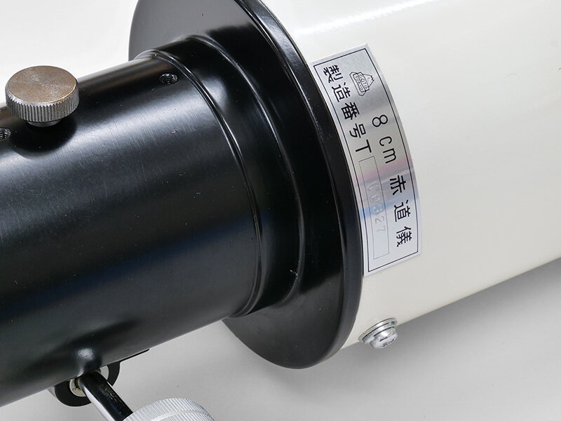

Là cet un objectif Triplet GOTO 80/1200 apo :-)
