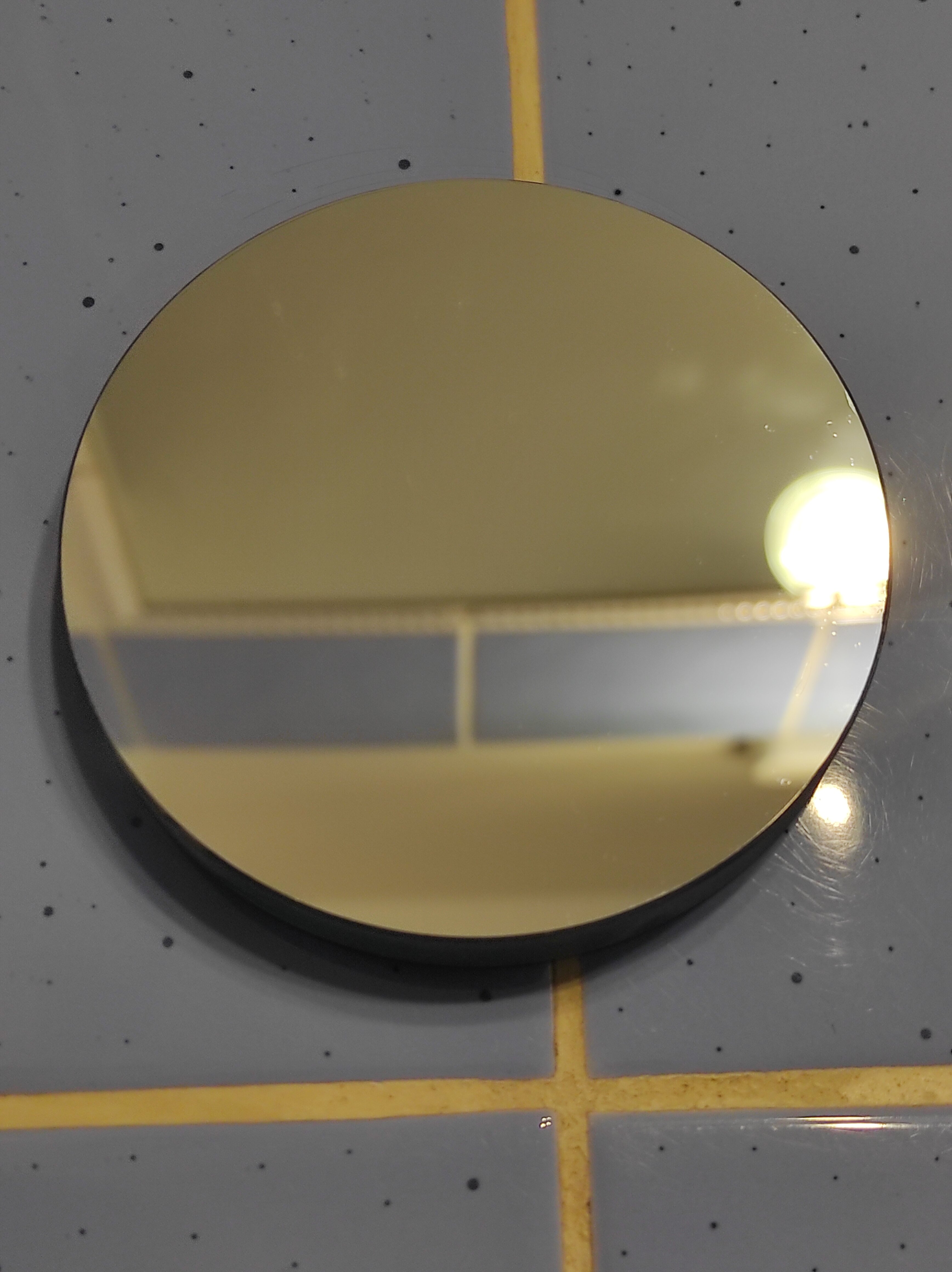

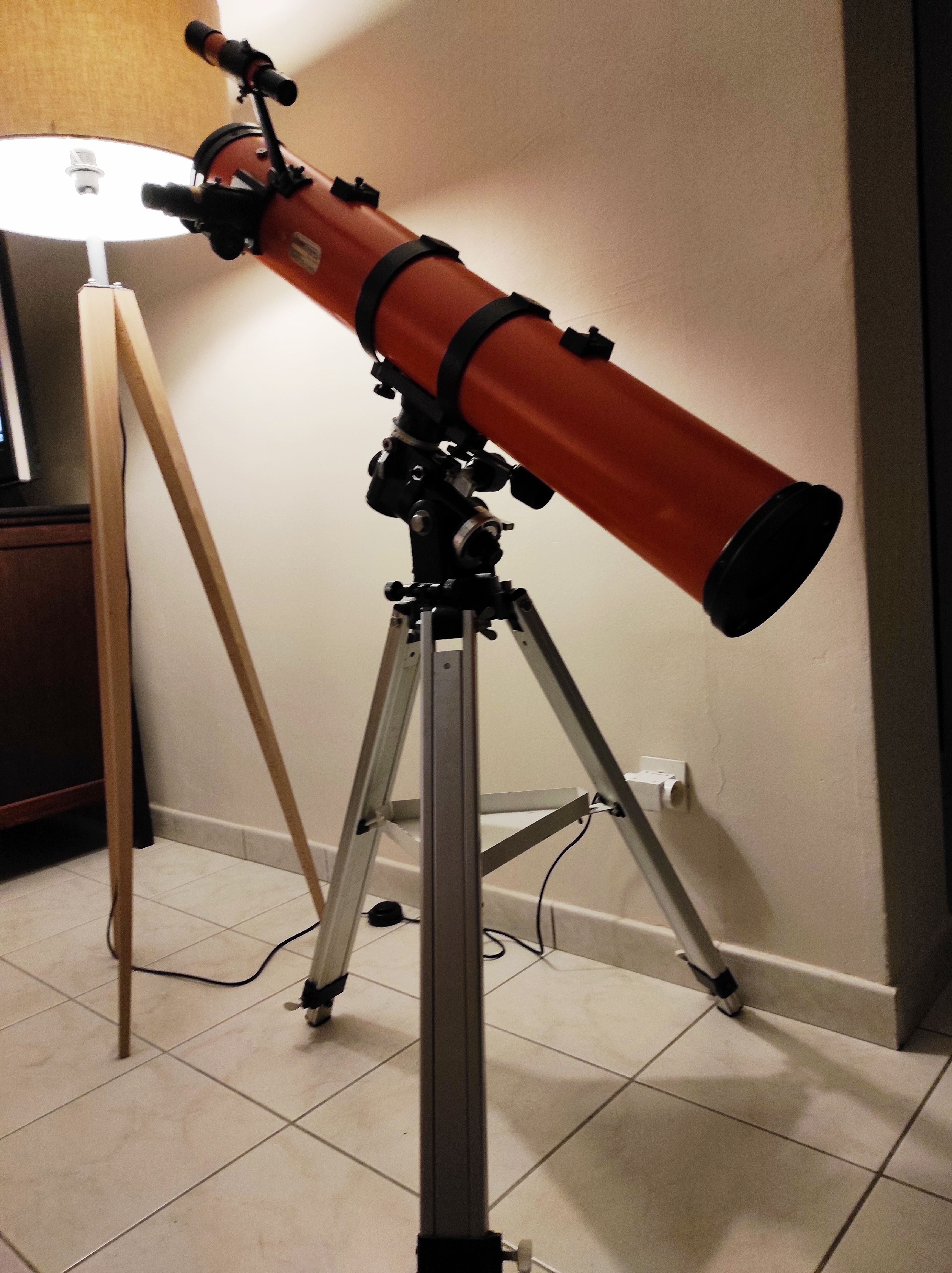

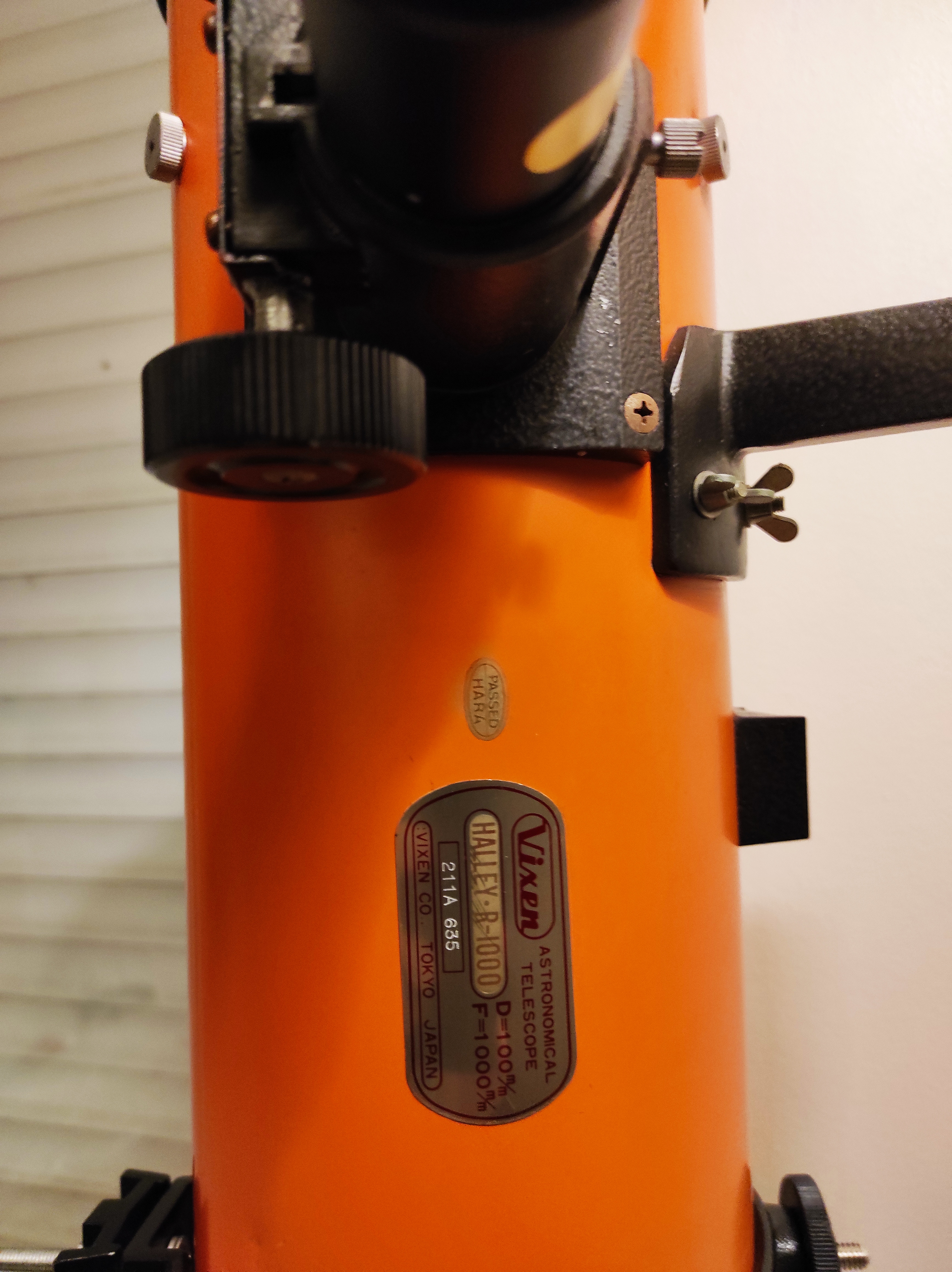

Petite photo du Vixen Halley R-1000 que je viens de monter et nettoyer . Il est propre mis à part quelques petites rayures et un petit poc. Miroir ok comme neuf . Monture Vixen avec VP.
Salut
belle acquisition :) par contre il est où le contrepoids ??? ;)

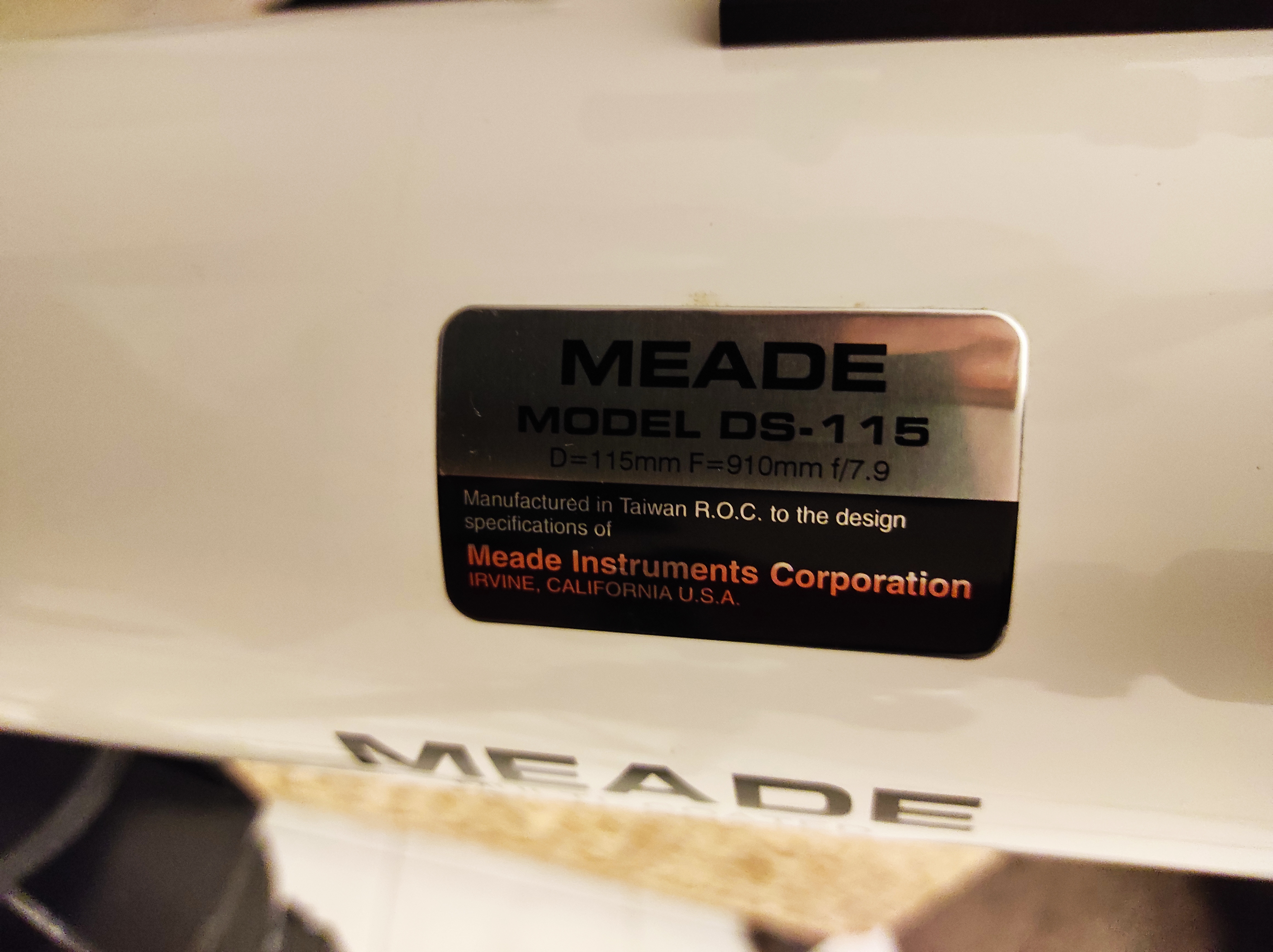

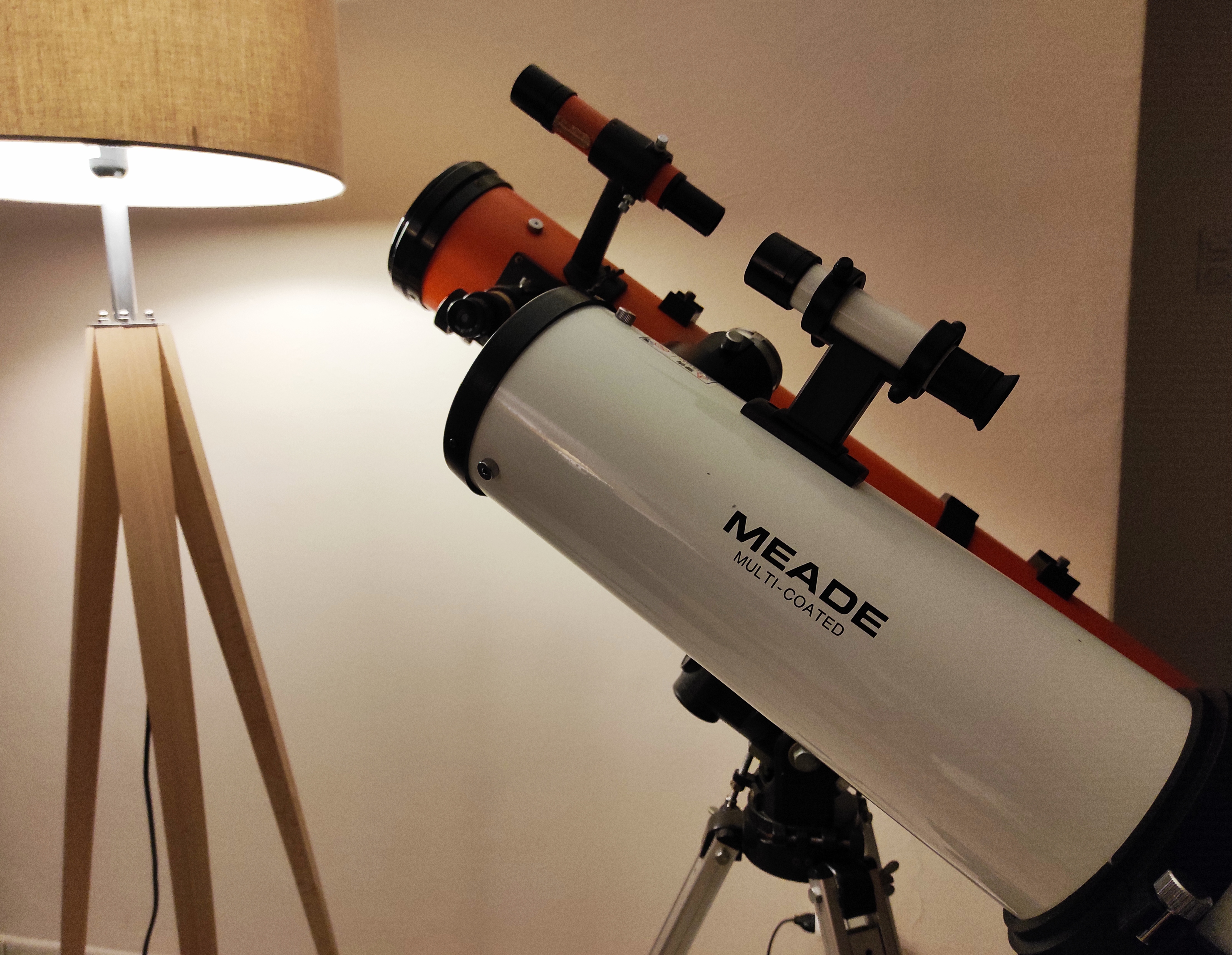

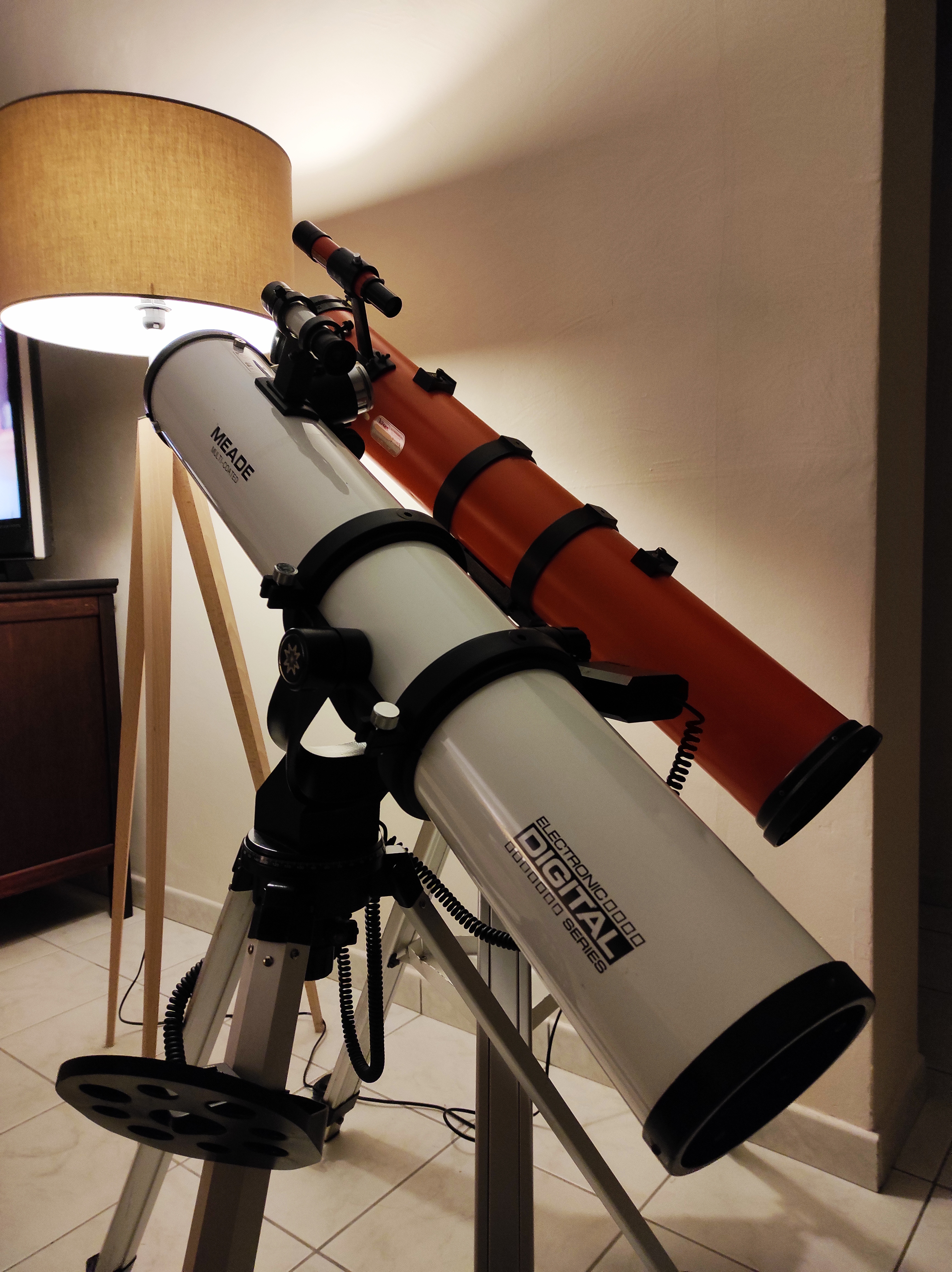

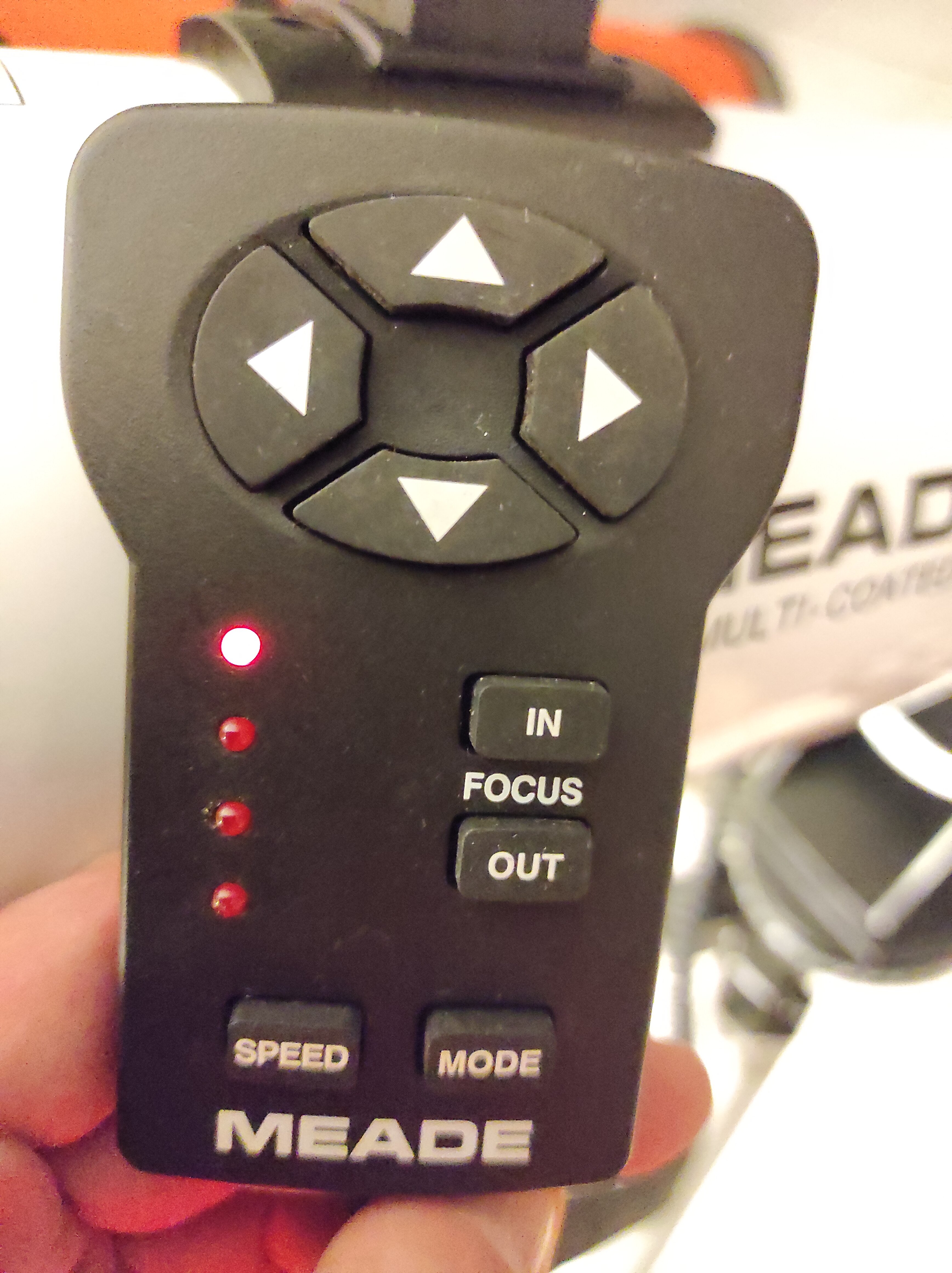

Quelques photo du Meade 115/910 de FD  7.9 qui est motorisé deux axes. Je cherche le manuel . Miroir ok . Il lui manque juste l adaptateur 31.5 a visser au po
J essayerai de vous faire un retour sur les enchères au Japon et les pièges à éviter et quelques astuces car je commence à avoir un peu d'expérience .

je viens de le tester tout fonctionne nickel sur tous les axes .
Bien :)
Toujours pas trouvé un manuel de ce DS 115.
Il sera certainement nécessaire d'utiliser celui  du DS 114 communiqué le 28 janvier ou celui de manu69 qui est également un DS  114

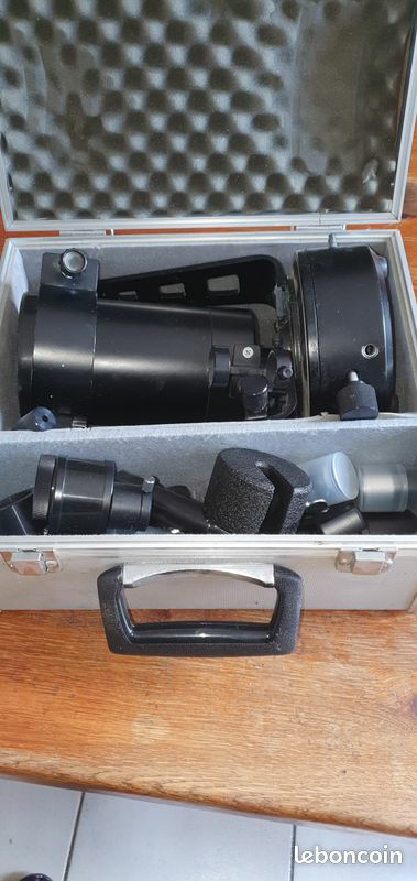

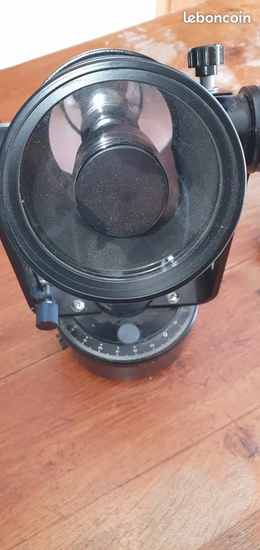

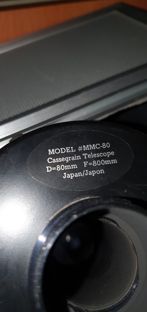

Dans le 47, un prtit mak ou sc un peu poussiereux, mais à 50€: Télescope - Image & Son (leboncoin.fr)
Mais à ce prix et pour quelqu'un proche, il n'y a pas à hésiter
Il me rappele le TOWA MMC 80/800 (Cassegrain à relais)
P.S  pour SebLeSicilien
C'est bien cela (tu apporte la réponse):).
Il y a 21 heures, Guilaume a dit :
https://www.leboncoin.fr/image_son/1943764367.htm
Les gars, vous venez me titiller ! Oui, il s'agit bien du Towa MMC-80 (formule cassegrain à relais Dilworth) vendu sous différentes marques (Paralux, Perl, SBS, Bresser, Kaewa, etc).
50 euros ? C'est une belle affaire (dommage que l'annonce ait été retirée). C'est la prix que j'ai payé le mien (label Paralux avec tube bleu foncé) en 2013. Sur l'image, je vois qu'il y a un contre-poids.Celui-ci n'était fourni d'origine que pour les clients vivant dans l'hémisphère sud.  Il semble complet avec son redresseur terrestre. Médas proposait un certain nombre d'accessoires en options dont une motorisation double axes.
Ce n'est si souvent qu'on en voit en occasion (j'ai eu une alerte pour son frère sous label Bresser il y a quelques jours sur ebay Allemagne).
Entre nous, même si je comprends l'attachement de cette personne au télescope de son père, quelle honte de mettre en ligne un objet aussi poussiéreux !
